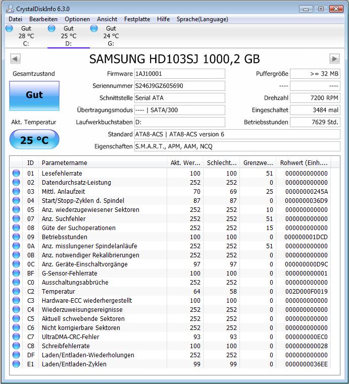

heute habe ich meinen PC gestartet und habe nun keinen Zugriff mehr darauf. Die Festplatte wird im Bios und Win7 angezeigt. In Win7 jedoch ohne Speicherkapazitätangaben und wenn man versucht darauf zuzugreifen kommt folgende Meldung: "Der Pfad ist nicht verfügbar".
MfG
timenewroman
Ja, der Laufwerksbuchstabe ist D:. Komischerweise hat diese das Dateisystem RAW.
Wenn ich mir mit TestDisk die Daten anzeigen lassen will, bekomme ich die Meldung:„Can't open filesystem, filesystem seems damaged“.

Da sind nicht wenige Ultra-DMA CRC Fehler, also Probleme in der Kommunikation zwischen dem SATA Host Controller und dem Controller der Platte. Prüfe ob das SATA Kabel lose ist, wenn nicht tausche es aus weil es defekt ist. Die Kabel mögen es nicht, wenn man am Kabel statt am Stecker zieht und die Defekte sieht man ihnen nicht an. Dann beobachte ob der Rohwert von C7 steigt, wenn ja ist das Problem noch nicht behoben. Ansonsten hat sie noch ein paar Schreibfehler, aber das muss nicht bedenklich sein, das kommt schon mal vor.
