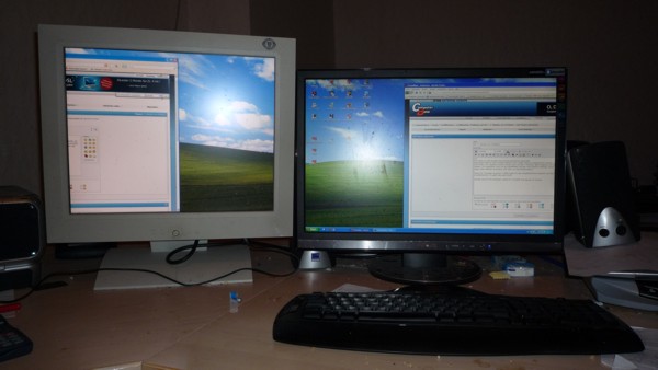

Allerdings habe ich den zweiten Monitor links neben meinen Hauptmonitor stehen (rechts ist kein Platz). Im Catalyst Control Center kann ich den 2. Monitor aber nirgends auf links/rechts stellen. Im Augenblick muss ich ein geöffnetes Fenster nach Rechts schieben, damit es auf dem Linken Monitor erscheint. Das kann so nicht funkionieren.
Wenn ich "Anzeige tauschen" wähle habe ich den Hauptbildschirm plötzlich auf dem Zweitbildschirm. So geht das auch nicht
Werde mal ein Foto beifügen, damit Ihr versteht was genau ich meine:

Meines Wissens ist die ATI-Software darauf limitiert, den Hauptbildschirm als Primären Monitor und als "linken" Teil des Displays gleichzeitig zu verstehen. Eine Abweichung ist da afaik nicht möglich.
