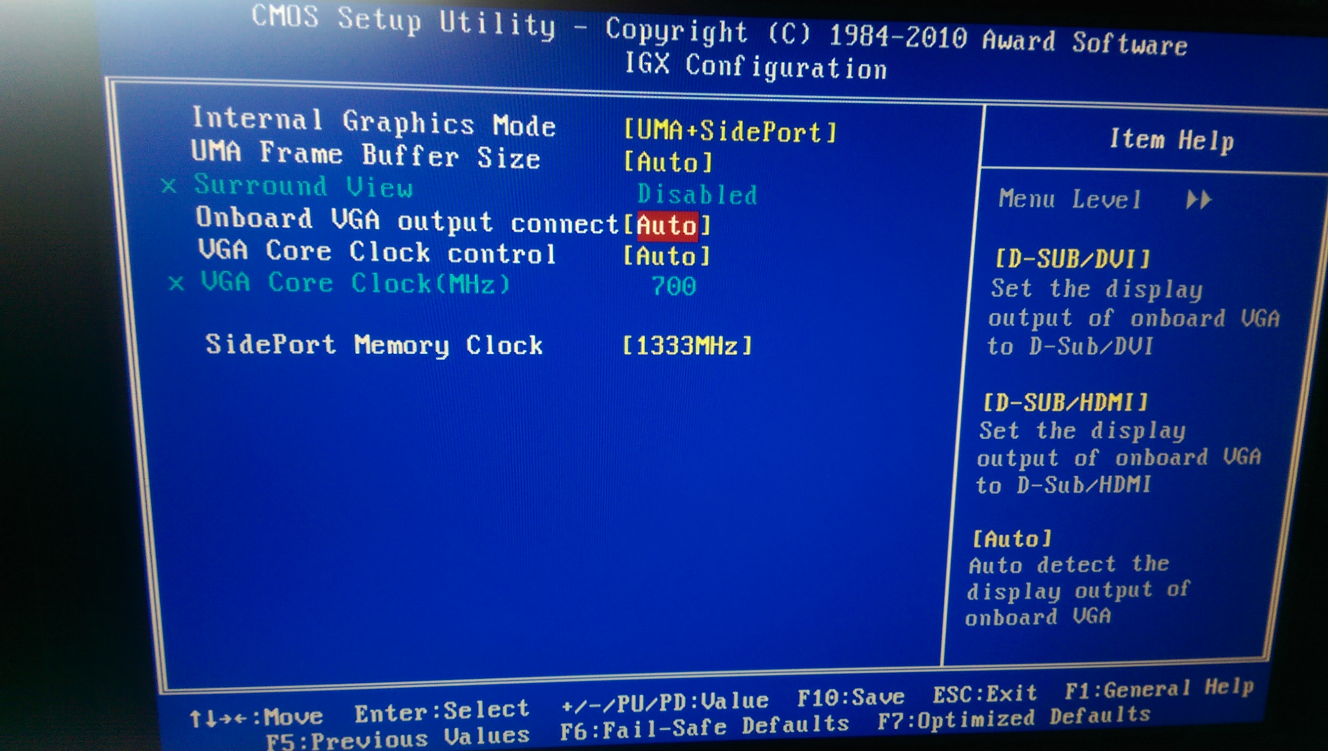

Hi juwo92,
wg. der Monitorreihenfolge bzw. -anzeige: was ist wenn du InitDisplayFirst auf PEG stellst?
wg. der Auflösung: hast du den Win7 Treiber einfach einmal installieren probiert?
Es sollte sich um ein AMD 890GX Chipset mit ATI Radeon HD 4290 handeln?
Allgemein:
* Ist dein BIOS aktuell?
* wie ist dein Internal Graphics Mode eingestellt?
* wie ist deine UMA Frame Buffer Size eingestellt?
* wie ist Surround View eingestellt?
Cheers,
silverstream11
Hi ;)
PEG bringt hier das gleich wie bei PCI --> 2. Bildschirm schwarz und wird im Gerätermanager nicht mal angezeigt.
Treiber von Gigabyte mit Win7 hat auch nicht geholfen, da er mir sagt: "Alle Komponenten sind auf dem aktuellsten Stand" (AMD Catalyst-Installationsmanager).
Unter Anzeigeeinstellungen --> Adaptereigenschaften wird mir ja auch "Microsoft Basic Display Driver" angezeigt und nicht z.B. der von dir genannte
BIOS hatte ich gestern schon auf die aktuellste Version geflasht.
Anbei ein Screenshot der Anzeige bzgl. UMA und Surround View.
Was müsste ich denn hier wie einstellen (war bisher noch nie auf dieser BIOS-Seite zuvor :D)
