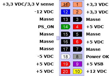

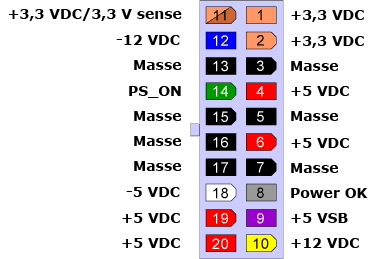

Du kannst an eine Phase (meist ein Zimmer, musst du mal in den Sicherungskasten schauen) 16 A hängen. Bei 230 V Spannung wären das gut 3600 W die du aus der Steckdose ziehen kannst. Da geht also was. Warum kaufst du dir nicht einfach ein größeres Netzteil? Achso, ein Netzteil wird über das Mainboard und einen PIN im Mainboardanschluss eingeschaltet. Du kannst also nicht einfach ein zweites einbauen, dieses würde ohne ein Signal des Steuerungspins gar nicht an gehen. Dieses Signal müsstest du also durchschleifen an das zweite Netzteil.
PIN PS_ON wäre das. Damit das Netzteil angeht muss an diesem Pin Massepotential anliegen.
den 15€ Adapter kannst du auch einfach selber basteln, indem du zwei metallische Büroklammern aufbiegst und damit den ON- und einen Masse-Pin verbindest.
