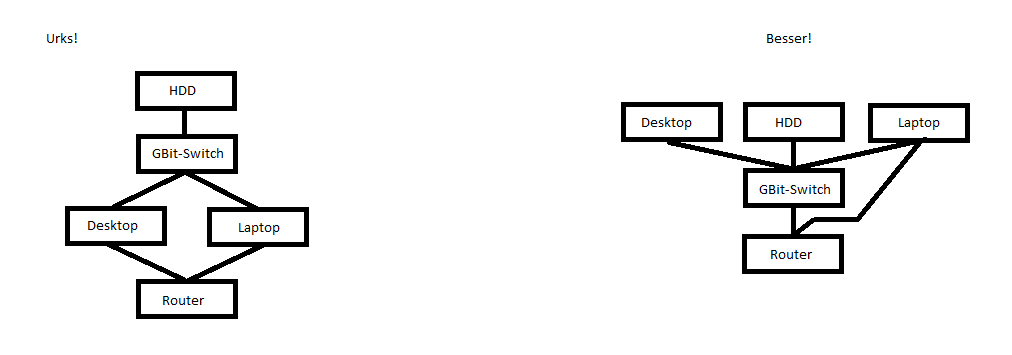

Hier mal eine Grafik. Mit einem Gigabit-Switch zwischen PC und Laptop schaffst du dir nur unnötig Probleme.
Vorgeschaltet ist es besser und einfacher.

Ist definitiv besser, aber die beiden Rechner stehen wohl nebeneinander und der Router per WLAN in einem anderen Zimmer von daher diese "ungewöhliche" Konstruktion. ;)

Er kann ja das Kabel Desktop<->Router am Gigabit-Switch anschließen. Der Gigabit-Switch steht dann in seinem Zimmer und dann passt das schon.

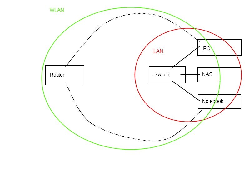

Schaut ganz gut aus was du mir da vorschlägst. muss aber den Lan verbung zwischen Router und Switch weglassen. geht bei mir leider nicht (anderes Stockwerk) sonst hätte ich auf W-lan komplet verzichtet.

So wie ich das verstehe ist kein LAN Kabel mit dem Router verbunden, nur die beiden Rechner per WLAN.

Nun, da kannst du dir eine WLAN-Bridge besorgen. Die meisten WLAN-Switchs lassen sich so konfigurieren (vor dem Kauf unbedingt überprüfen!). Die Bridge arbeitet unsichtbar im Netzwerk, keiner (Computer usw.) bekommt davon was mit.
Wenn du ein WLAN-Switch verwendest, wären Gigabit-Switch und WLAN-Bridge auf der Grafik ein Gerät.
Ein passendes Geräte wäre wohl das: http://www.alternate.de/html/produc...HARDWARE&l1=Netzwerktechnik&l2=WLAN&l3=Router
Musst aber noch überprüfen, ob man es auch als Bridge einstellen kann.

Habe jetzt die ip vergabe so gemacht wie beschrieben. wenn ich mir jetzt eine datei vom Notebook zum Rechner ziehe, macht er das über den Router per W-lan, und nicht so wie er soll über das Direkte Lan zwischen Rechner und Notebook.
Was stimmt da nicht?
