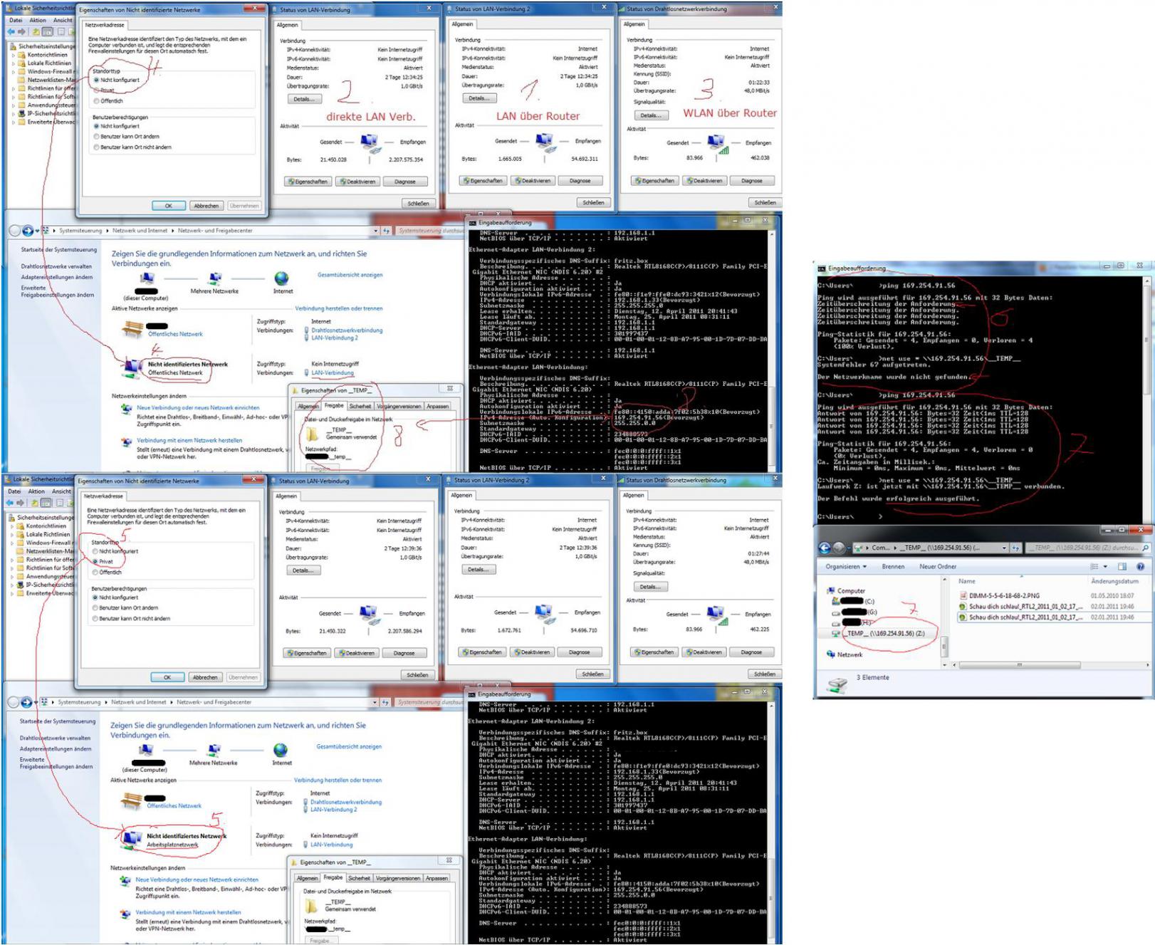

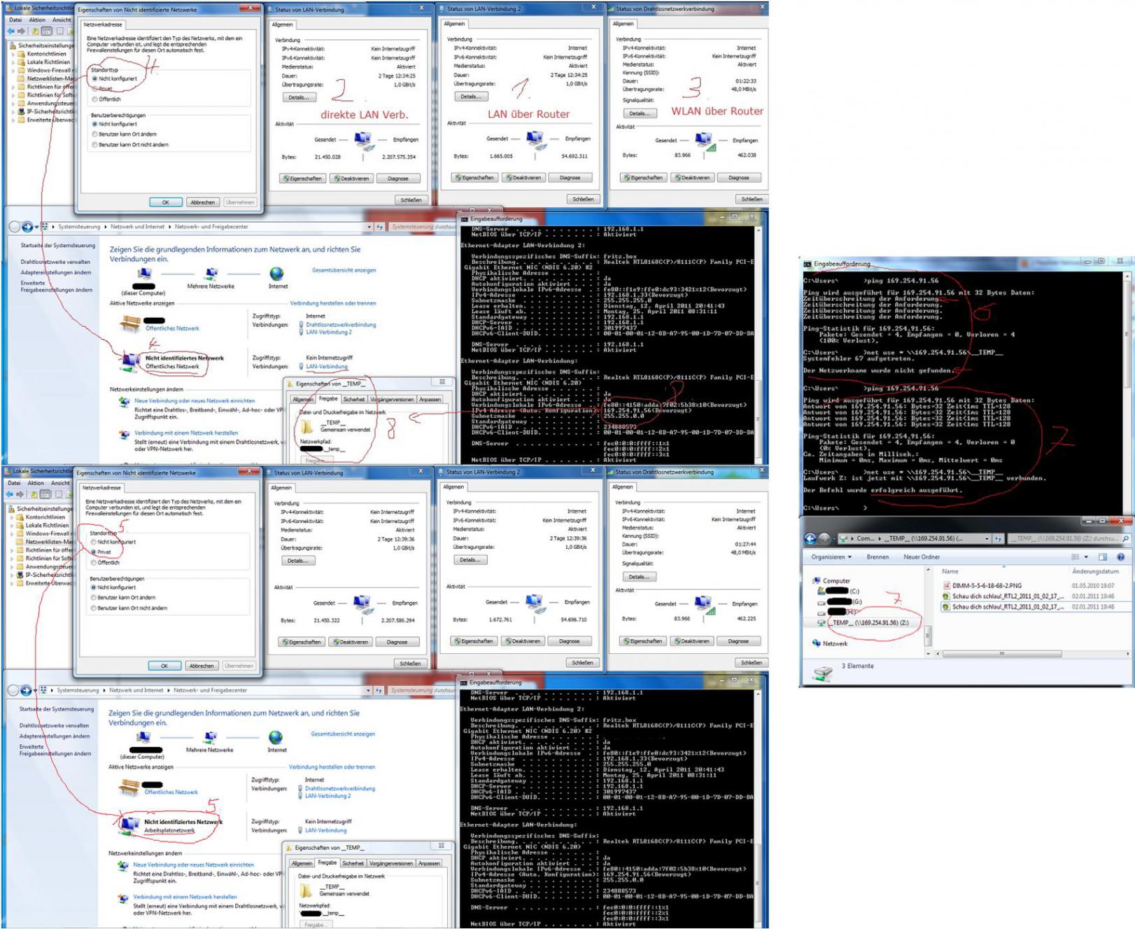

So, ich habe mich durchgerungen selber so etwas aufzubauen:
Ich habe folgende Verbindungen:
1. LAN (Internet) (würde auch WLAN gehen, wie bei dir, habe aber nur ein Stick)
2. LAN zu einem anderen Computer nur über Kabel, Freigabe 8. notwendig.
3. WLAN (Internet)
Bild #26 (sehr schön;)) und deines #31
Aus den Statusbildern des Adapters (Bild 1. - 3.) sieht man bei Aktivität genau wann eine Verbindung aktiv ist.
Bild (1. - 4., 8.)
- Die Verbindung zweier Computer mit einem Kabel führt zu einem "öffentlichen Profil" (4.)
- Ändern zu "Arbeitsplatznetzwerk" über (5.) Lokale Sicherheitsrichtlinien -> Netzwerklisten-Manager-Richtlinien -> Nicht identifiziertes Netzwerk -> Standorttyp - Privat. (wurde schon in #17 erwähnt)
Bild (5.)
Somit sind diverse Beschränkungen (6.) des öffentlichen Profils aufgehoben und Ping und "net use * \\IP\freigabe" (8.) funktionieren vom anderen PC über die direkte LAN-Verbindung (7.).
- Automatische Konfiguration (APIPA-Adressen 169.254.x.y) reicht, also keine statischen IPs notwendig (IPs und DNS in TCP/IPv4-Eigenschaften automatisch beziehen belassen) (#11).
Bild (6., 7.)
Habe hoffentlich keinen wichtigen Post vergessen (will ja nichts klauen :D).
Funktioniert ohne Probleme, bei mir mit W7 x64, Fritzbox 7270, Fritz WLAN-Stick.
Wenn man das Bild vergrößert (zusätzlich "Strg +" wenn nötig) kann man alles einigermaßen sehen und vor allem lesen.

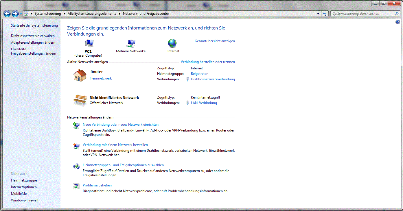

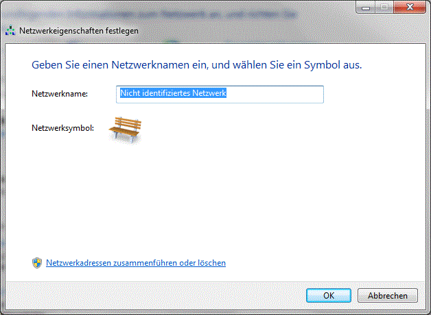

Erstmal danke das du dir die mühe gemacht hast bei dir alles nachzuspielen.
ich habe nur nicht so wirklich ne ahnung wo ich das "Lokale Sicherheitsrichtlinien" finden soll.
Wenn ich auf das symbol klicke kommt das hier (bild2)
