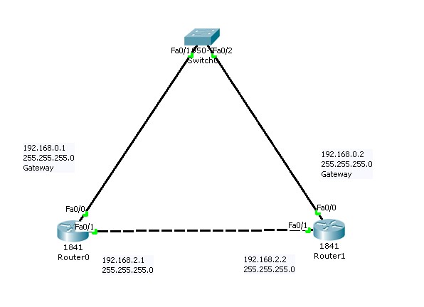

Dasselbe Problem hatte ich letztens auch. Ich wollte meinen PC und meinen Server direkt verbinden, gleichzeitig sollte beide Rechner aber am Router angeschlossen sein.
Du musst folgendes machen:
Die zweite Netzwerkkarte des Desktop-PCs bekommt eine feste IP-Adresse, z.B. 192.168.2.1. Wichtig ist, dass das Subnetz ein anderes ist, als die Netzwerkkarte zu deinem Router verwendet. Das Subnetz sind hier die ersten drei Blöcke der IP-Adresse.
Die Netzwerkkarte des Notebooks gibst du ebenfalls eine feste IP-Adresse im selben Subnetz wie du oben bei der festen IP angegeben hast. Die IP-Adressen dürfen nicht identisch sein. z.B 192.168.2.2.
Wenn du die Computer jetzt miteinander verbindest, funktioniert das schon mal.
Allerdings zeigt Windows an, dass das ein öffentliches Netzwerk ist, die Firewall springt an und du kannst das so nicht ändern. Die Lösung dafür steht hier: https://www.computerbase.de/forum/threads/oeffentliches-netzwerk-auf-heimnetzwerk-aendern.880809/
