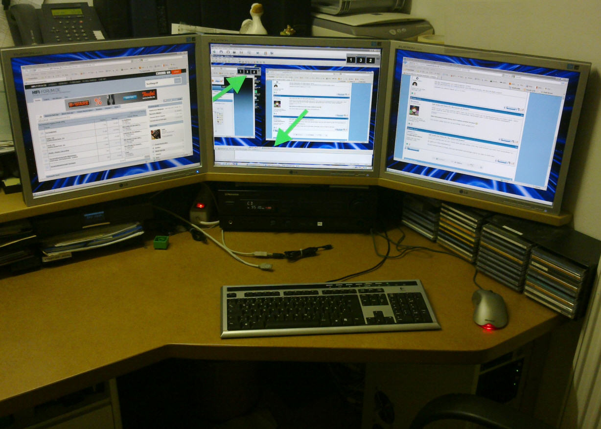

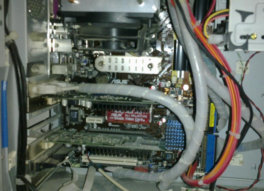

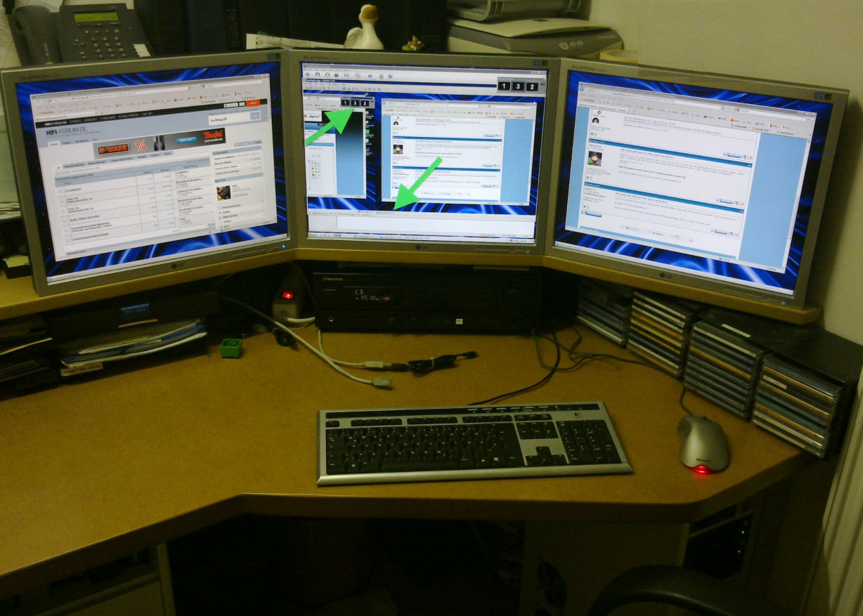

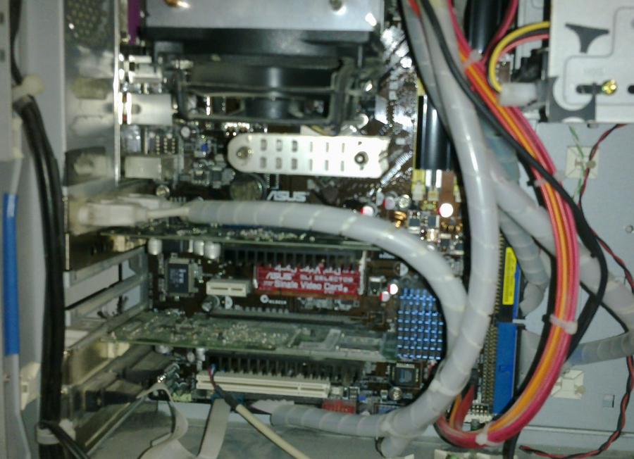

Habe nun in der Bucht eine NV285 PCI-E mit Adapterkabel auf 2x DVI für 11 Euro bekommen. Eine NVS 280 ist bereits eingebaut
Die 285 habe ich in den oberen PCI-E Slot gestekt, die SLI karte musste ich auf Dial Grafik umstecken, sonst hat die 2. Graka nicht funktioniert
Eingebaut, etwas hin und herstellen an den Einstellungen und alles ist so wie gewollt

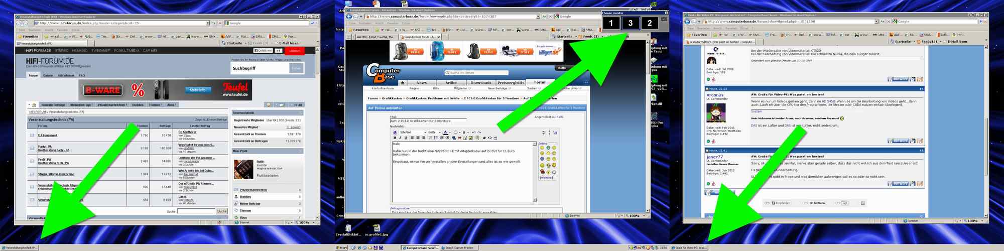

Die Taskleiste mache ich mit Ultramon, da gibt es auch die Buttons, wo man die Fenster zwischen den Monitoren hin und herschubsen kann.
OK 3 Monitore sind schon recht viel, aber es ist ein Hobby und ich habe für 37 Euro in der Bucht nochmal das gleiche Exemplar ergattern können....
