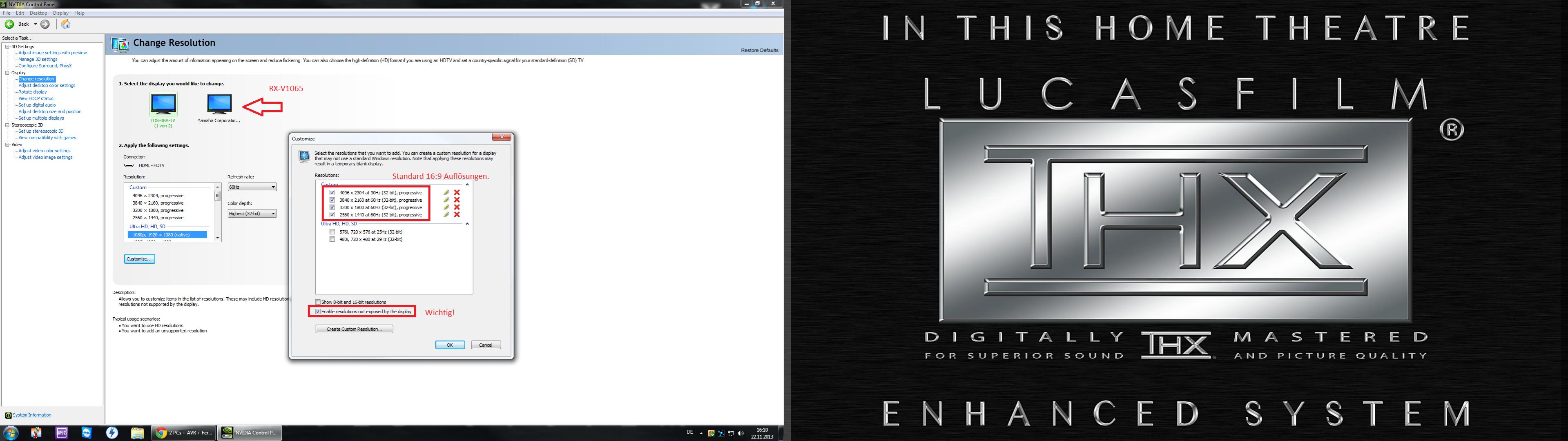

Weiß zwar nicht, ob du nVidia hast, aber so sieht das dann aus:

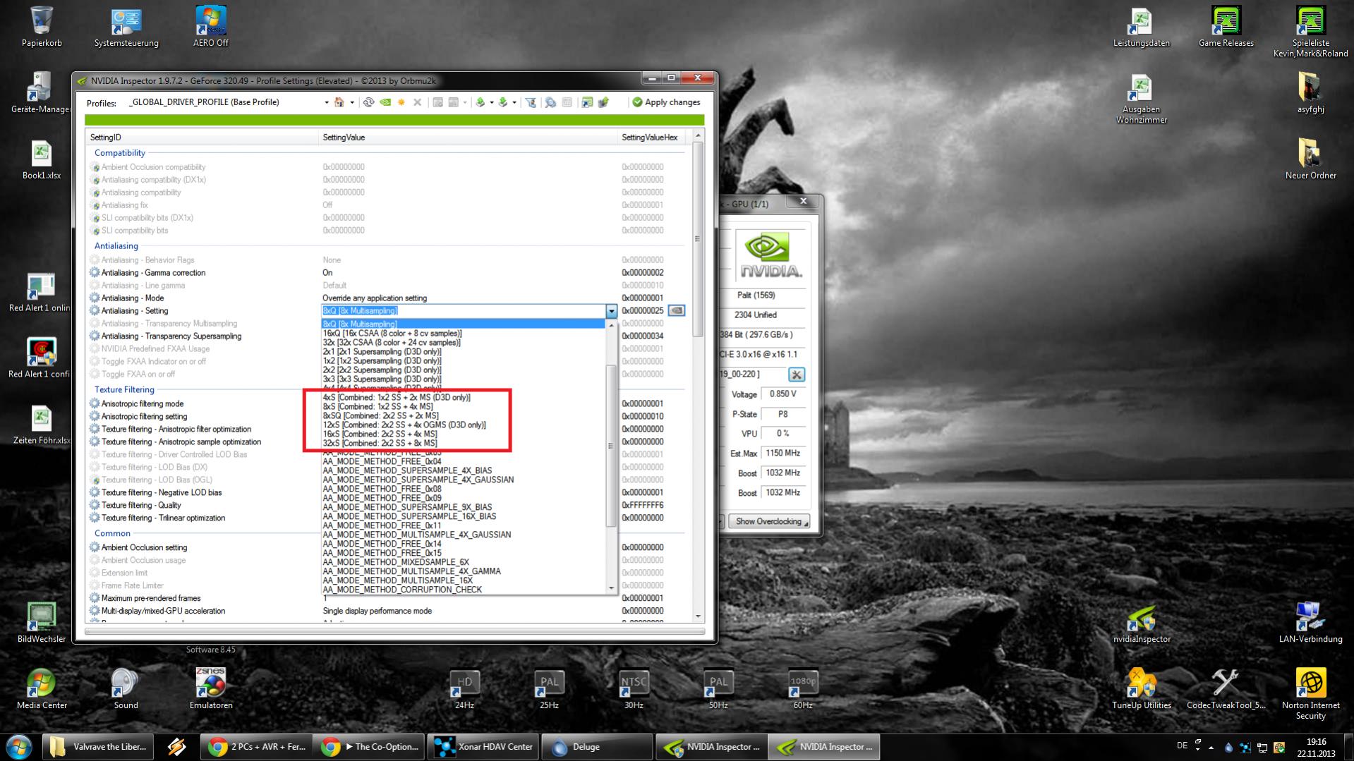

Kannst ja mal mit den kombinierten AA Methoden gucken:
Ab 8xS bekommt das ganze Bild eine "Ruhe", die mit keiner Auflösung + MSAA reinbekomme. Denke aber an die AA Bits, die oben gesetzt werden müssen, damit das im jeweiligen Spiel auch funktioniert.

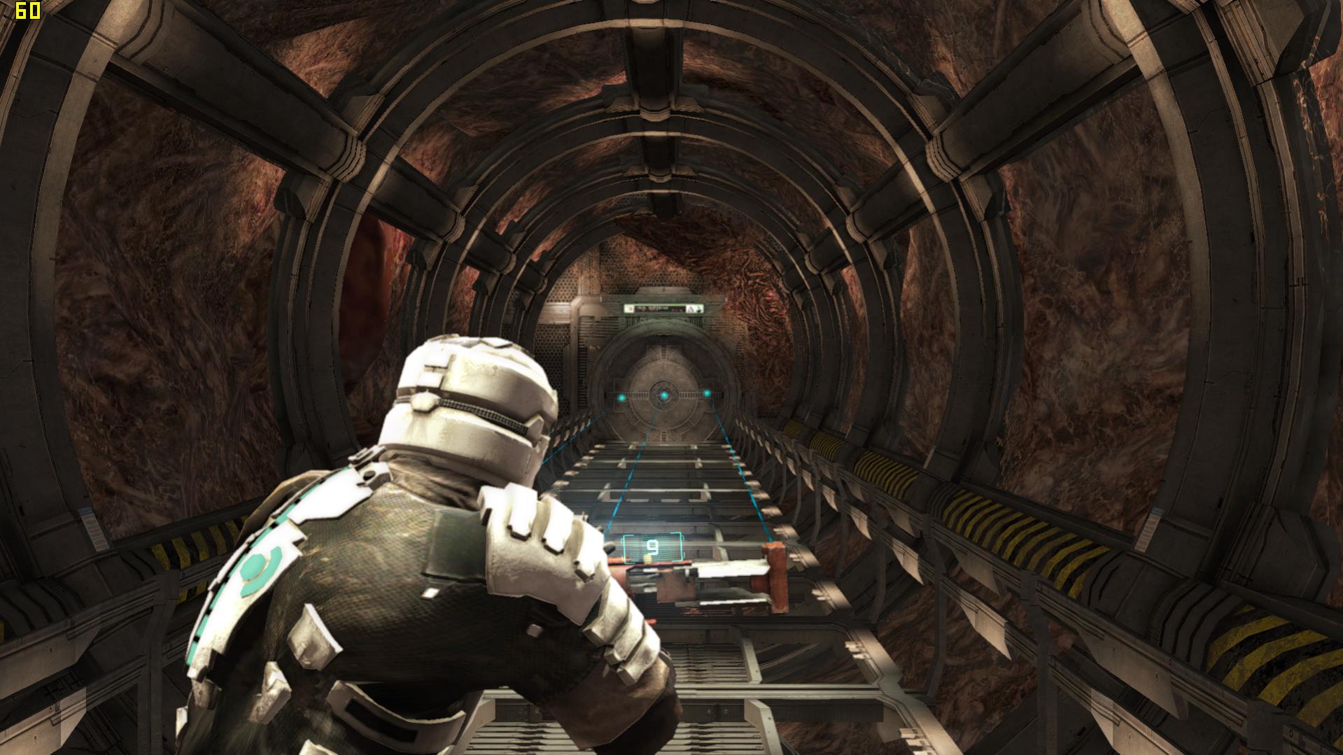

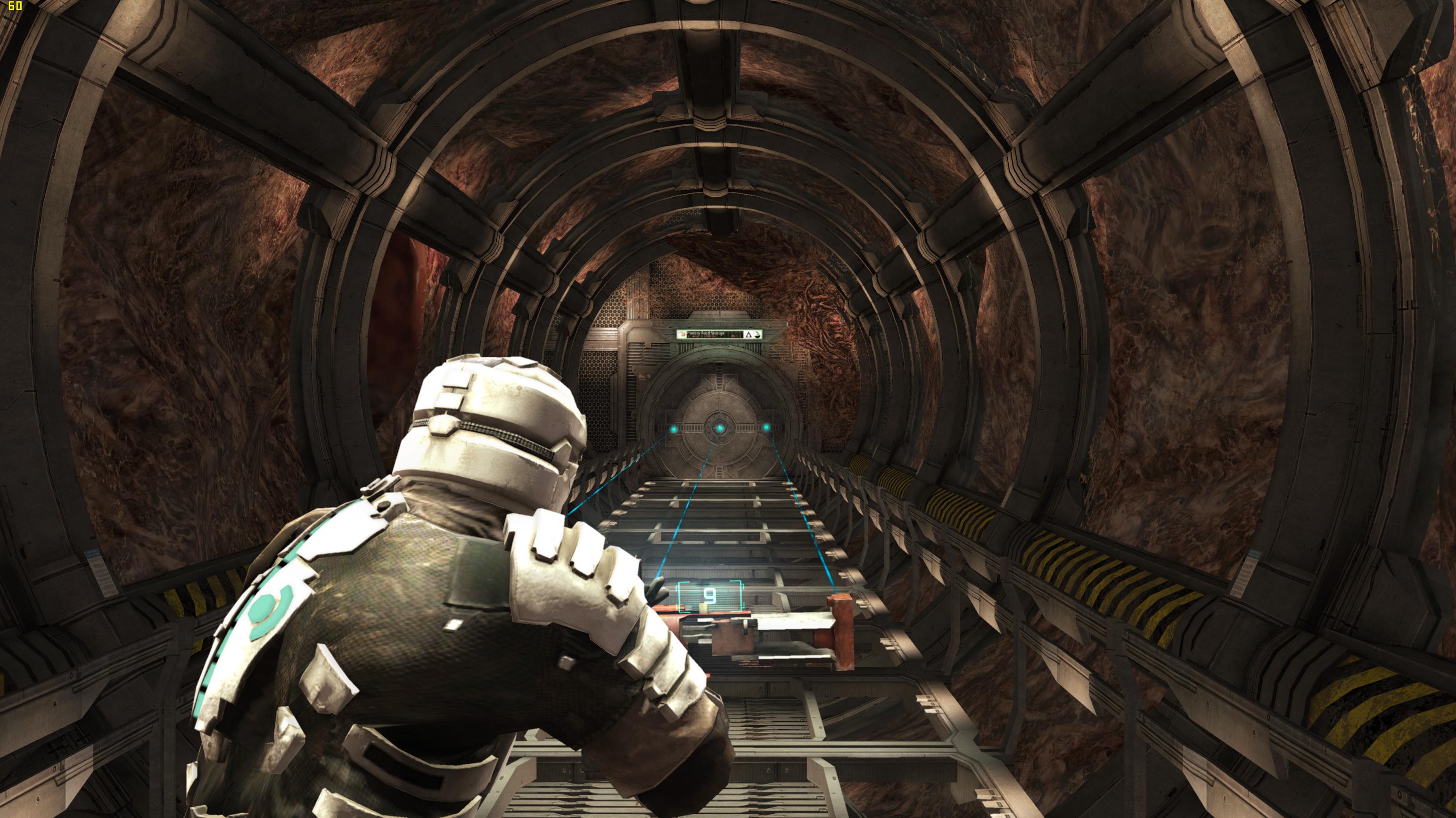

Ich habe noch zwei alte Screenshots von Dead Space 1 einmal 1920x1080 und einmal 3000x1800 DS auf 1920x1080:
1920x1080:
3000x1800:
Da FRAPS den Frame Buffer aufnimmt, hat der zweite Screen natürlich volle 3000x1800.
Man beachte die Schrift über der runden Tür oder die wabenartige Textur schräg oben links von der runden Tür. Wohlgemerkt ist das nur DS ohne AA. Keine Weltenunterschiede nein, aber besser als gar nix. Mehr Schärfe erhält das Bild außerdem auch, was das Argument aussticht, dass die native Auflösung die beste Schärfe hat.

du postest ein Bild vom Screenbuffer in einer viel höheren Auflösung als es später ausgegeben wird und begründest mit dessen Schärfe die Vorteile?
Wie wird das Bild denn jetzt auf dem TV/Monitor/Beamer ausgegeben, in 1920x1080 oder höher?
