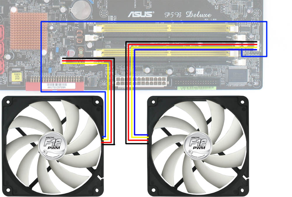

Verkabelung so wie im anhang.

Wie gesagt muss ein Drehzahlsignal abgeklemmt werden, beide können mit einem PWM Signal laufen.
Bei 2 verschiedenen Lüfter wird es aber wohl zu verscheidenen Drehzahlen und Lautstärken kommen.

Gelb müsste Drehzahl sein und Blau PWM, je nach Forbcodierung halt.
Du müsstest halt nur von einem Lüfter das Gelbe Kabel anschließen und nicht von beiden, das ist das einzige worauf man achten muss, die andern kabel einfach Y-mäßig anschließen.
Einen Stecker nehmen der auf Die Grafikkarte passt und dann einfach verteilen, das ergebnis siehst und hörst du ja direkt.
