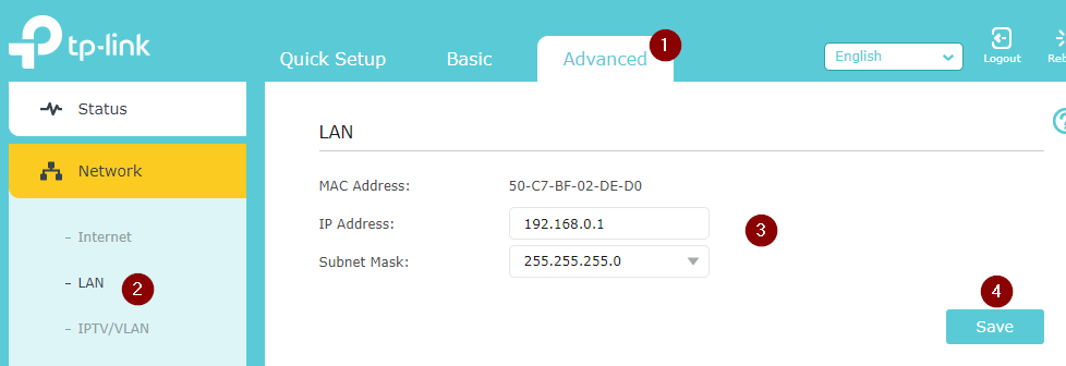

Frage jetz , wo genau gebe ich die ip für den Archer ein?
Such dir eine Anleitung aus: Klick!
In den Einstellungen des C7. Bei mir ist es hier. Ich habe einen C7 v3.

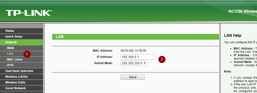

Wenn Du einen C7 v4 hast dann hier.

Ok also in der Kategorie LAN nicht bei DHCP... Teste ich sofort
Edit: PERFEKT hat funktioniert! Der Modem ist nun bei 192.168.0.1 und der Router 192.168.0.2.
Vielen herzlichen Dank für die schnelle Hilfe.
