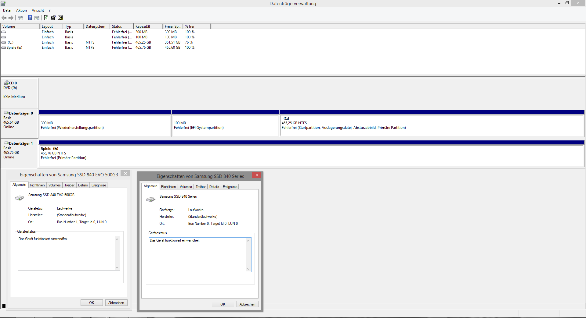

2. SSD kein ahci mode
Das Microsoft Storage Space Device ist nicht in Ordnung. Die SSD sollte schon mit ihrer korrekten Bezeichnung erkannt werden 'Samsung 840 ...'
Lösche/ Deinstalliere die neue SSD mal aus dem Gerätemanager, PC neustarten und anschließend die SSD in der Datenträgerverwaltung partitionieren, formatieren und ihr einen Laufwerkbuchstaben vergeben.
hast du deine 2. SSD in einem anderen SATA schon ausprobiert?
ansonst wenn du noch keine wichtige Daten drauf hast, lösch sie mal mit Diskpart , also CMD als Administrator ausführen, dann diskpart, dann deine 2. SSD auswählen, dann clean

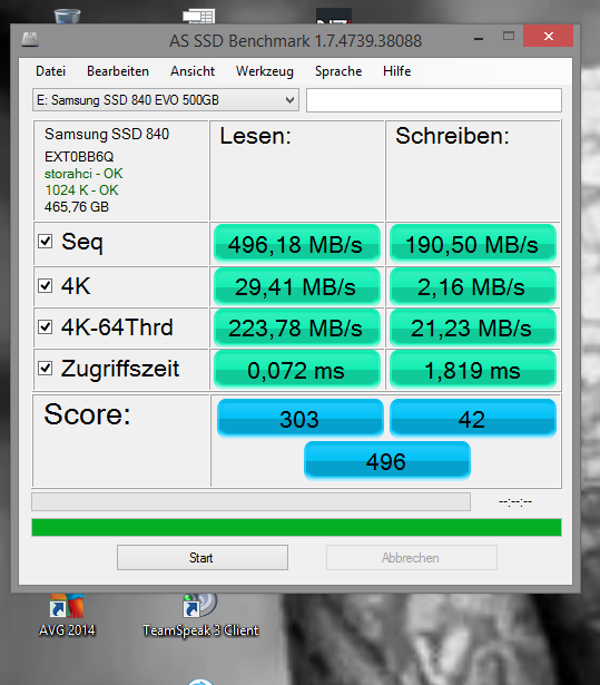

Irgendetwas stimmt mit den 'Schreiben'-Werten nicht ...
Irgendwelche Tuning-Tools aktiv(iert)? An den Systemeinstellungen etwas verändert?
ja, und, was hast du jetzt gemacht, damit das jetzt richtig angezeigt wird?
@adok ich habe nur von ASUS ai suite II ist auf das ist aber mehr überwachung
@touchtesky das was adok gesag hat
