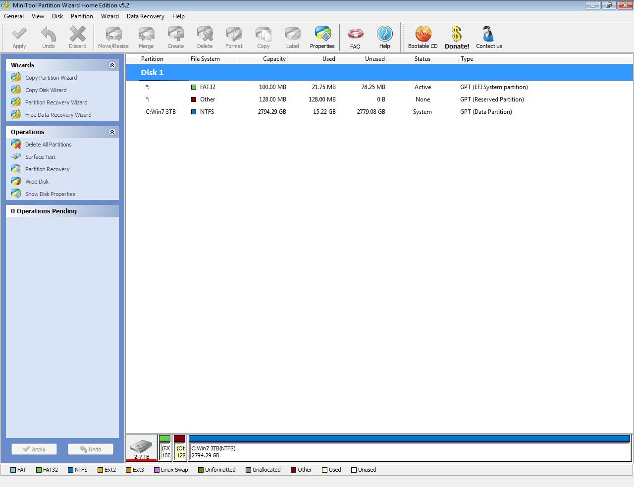

Sieht danach ungefähr so aus:

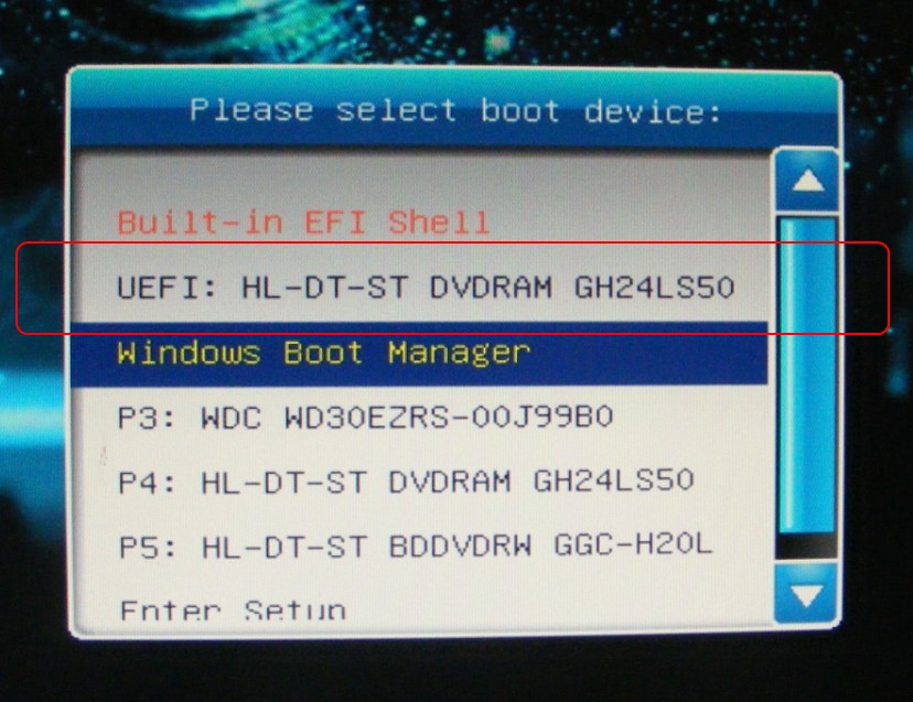

Bei meinem Mainboard muss ich das DVD-Laufwerk speziell für UEFI beim booten auswählen:
Dann wird es nix mit 3TB & booten, geht dann nur als Datenplatte.
Da hätte man sich lieber vorher schlau gemacht. So weit ich weiß, bietet der nForce 430 keinen Support für 3TB-Drives und ohne UEFI kann man nicht von einer GPT-Platte aus booten.
