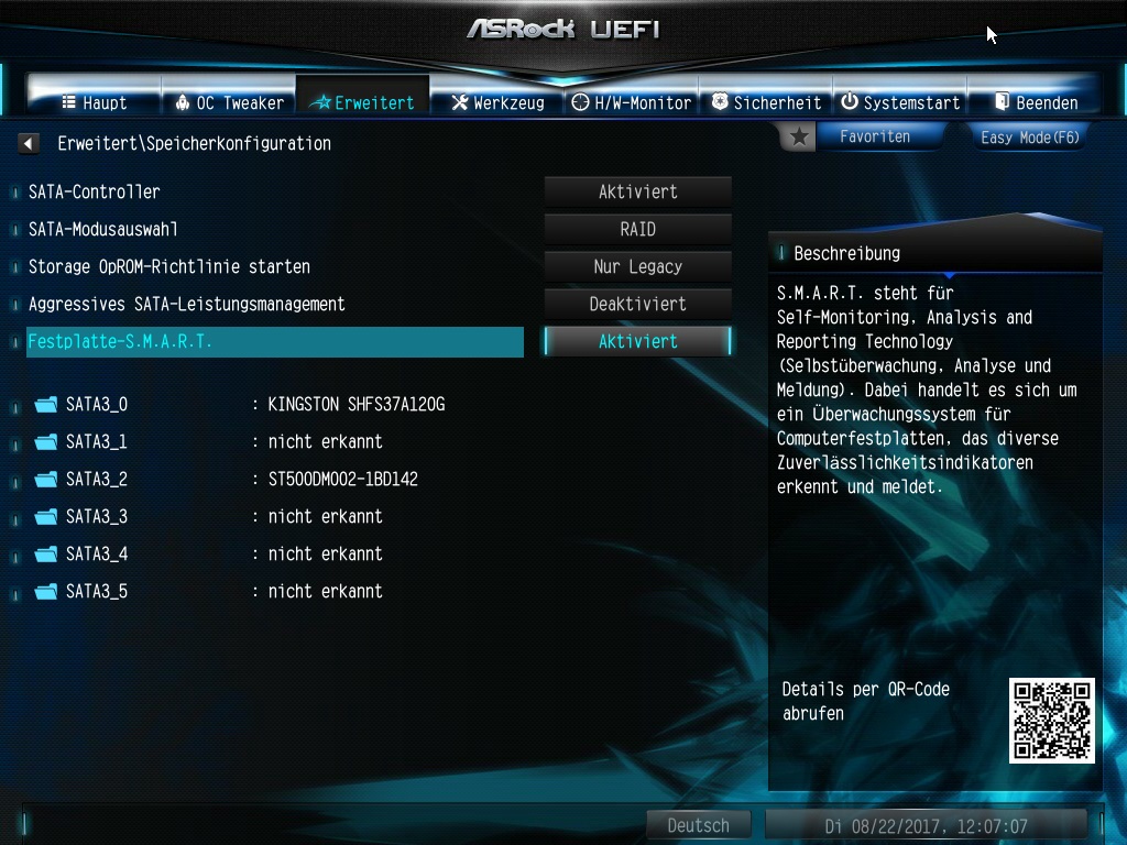

Im Bios / UEFI ( Steht Nicht Erkannt)

Wie konntet man im Bios ein Bild machen ?
Steht da wortwörtlich "nicht erkannt" hat das Bios sie sehrwohl erkannt kann sie aber damit nix anfangen
Wenn da sowas wie "leer" oder "no device" steht hat er sie nicht erkannt..
Die Festplatte sollte eigentlich bei SATA3_1 Stehen
Also er hat sie Garnicht gefunden
Was ist diese "Storage OProm Richtlinie"? Vielleicht das von Legacy ändern. Vielleicht ist die HDD über dem 2TB Limit oder so was?

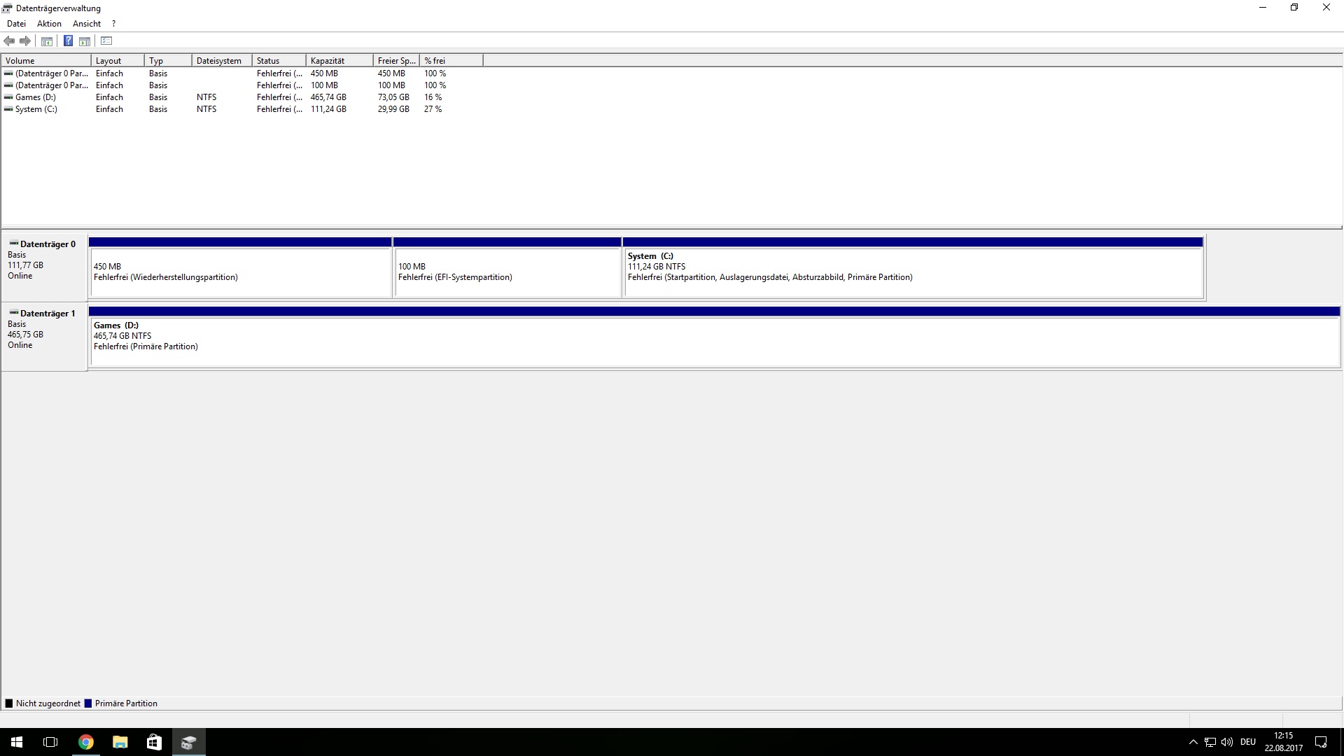

burnout150 schrieb:
Mach mal einen Screenshot von der Datenträgerverwaltung.

Liegts vielleicht daran, dass der SATA Controller im RAID Modus läuft? Macht bei Deinem Setup (soweit ich das sehen kann) doch gar keinen Sinn...
okay und wie kann ich das umstellen ohne das ich Bluescreen bekomme ?
DAs Windows will ich jetzt sehr ungern neu aufsetzen und alle Spiele neu Downloaden das würde Tage Dauern
Die Platte müsste im UEFI trotzdem angezeigt werden - auch mit Raid. Ob die dann im Windows angezeigt wird, ist eine andere Geschichte.

Storage OProm Richtlinie im UEFI von deinem Screenshot 3. Eintrag.
