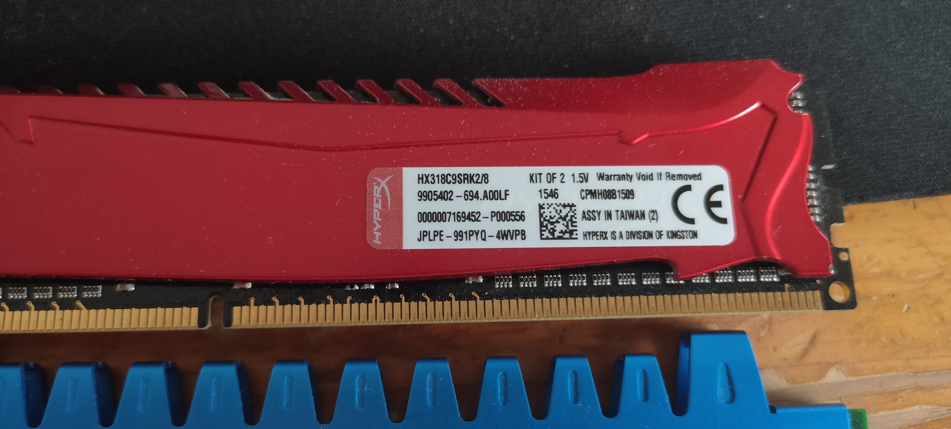

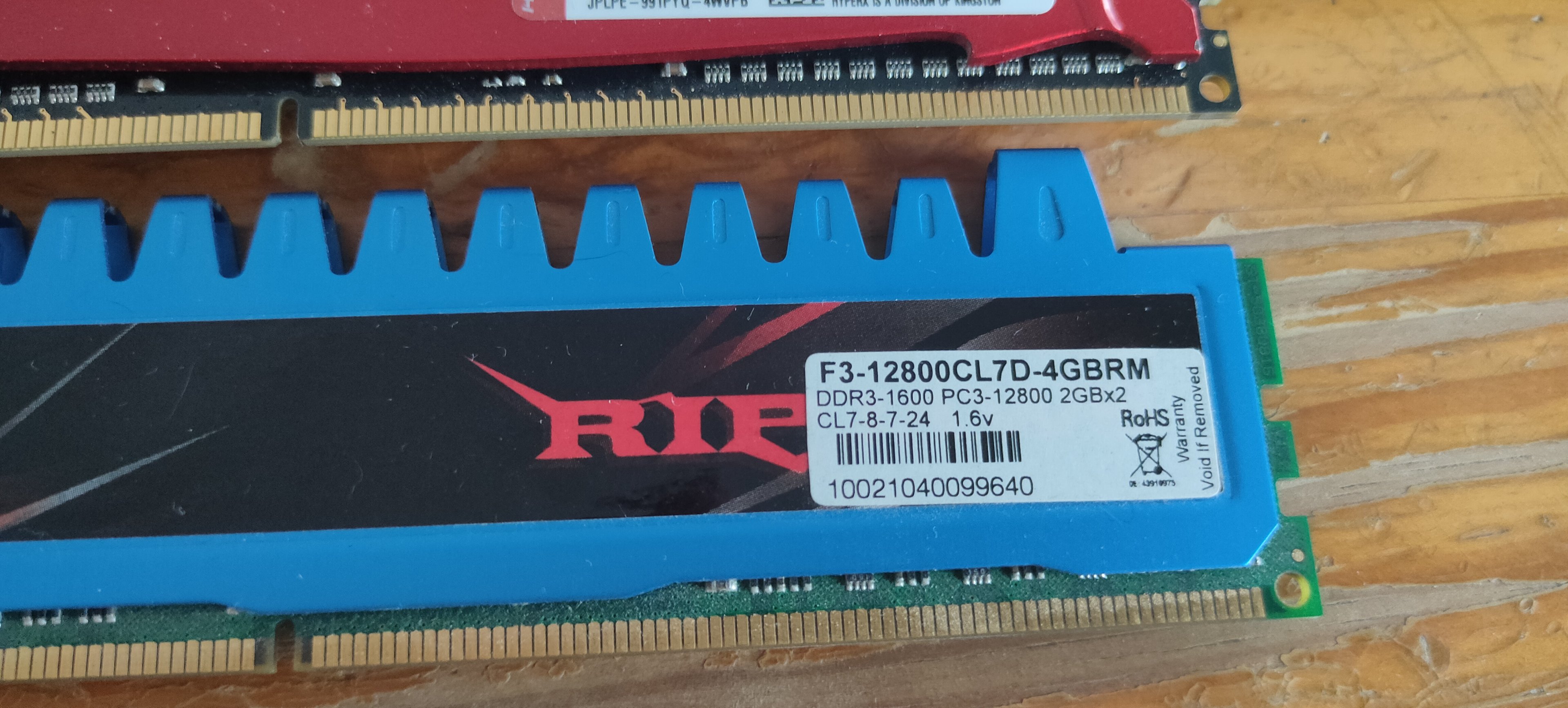

Nach Einbau einfach mal im BIOS nach der RAM-Spannung schauen, aber wird vermutlich einfach mit 1,5V laufen.
Dran denken, dass der RAM dann auf der niedrigeren Geschwindigkeit läuft (HyperX 1866MHz, GSkill 1600MHz).
https://www.kingston.com/dataSheets/HX318C9SRK2_8.pdf
https://www.gskill.com/specification/165/175/1532315406/F3-12800CL7D-4GBRM-Specification

Die 2x4GB (nicht 2x8GB!) HyperX Savage haben ein sauberes 1600 CL11 Profil.
Die G.Skill sollten das auch haben, G.Skill macht eigentlich keinen pnp Profil Mist. Die 1,6V brauchen die nur bei aktiviertem XMP. 1,6V ist aber auch noch innerhalb der Toleranz, da machst du auch nix kaputt.
Die aktuellen Module müssten mit 1 Slot Abstand stecken.
Von daher RAM Settings alle auf Auto, sicherheitshalber VDIMM auf 1,6V.
Neue Module auf die freien Slots dazu stecken (also mit 1 G.Skill dazwischen)
Sollte jetzt zusammen auf DDR3-1600 CL11 laufen.
Timings kannst du jetzt manuell tweaken wenn du willst oder einfach so laufen lassen.
