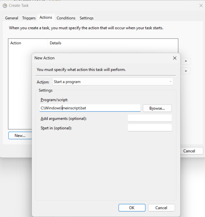

Du legst jeweils eine Batch Datei mit dem entsprechenden Befehl im Dateisystem (für den Gastnutzer unerreichbar) ab.
Anschließend erstellst du im Windows Task Scheduler einen Task der je nach Nutzerlogon jeweil die eine oder andere Batchdatei mit Adminrechten ausführt.

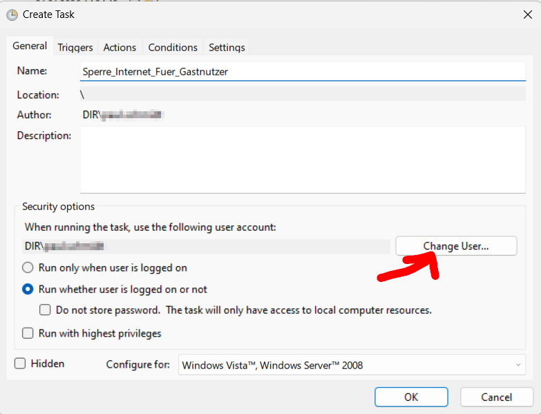

Du kannst beim Anlegen des Tasks doch aussuchen als welcher Nutzer der Task ausgeführt wird. Damit hast du dann auch Zugriff auf die Datei, obwohl sie in einem Verzeichnis liegt, an das der Gastnutzer nicht kommt, z.B. C:\Windows
Als Trigger Nutzerlogon
Und als Action das Script
