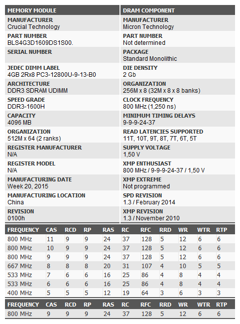

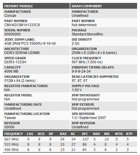

Hi, ich versuche zur Zeit zwei verschiedene RAM Kits zum laufen zu kriegen. Es handelt sich dabei um 2x4 GB 1333MHz CL9 von Corsair und 2x4 GB 1600MHz CL9 von Crucial.
Mein Problem ist nun dass ich keinen fehlerfreien durchlauf in MemTest86 schaffe wenn alle Module aktiv sind. Mit 3 Modulen funktioniert es noch einwandfrei.

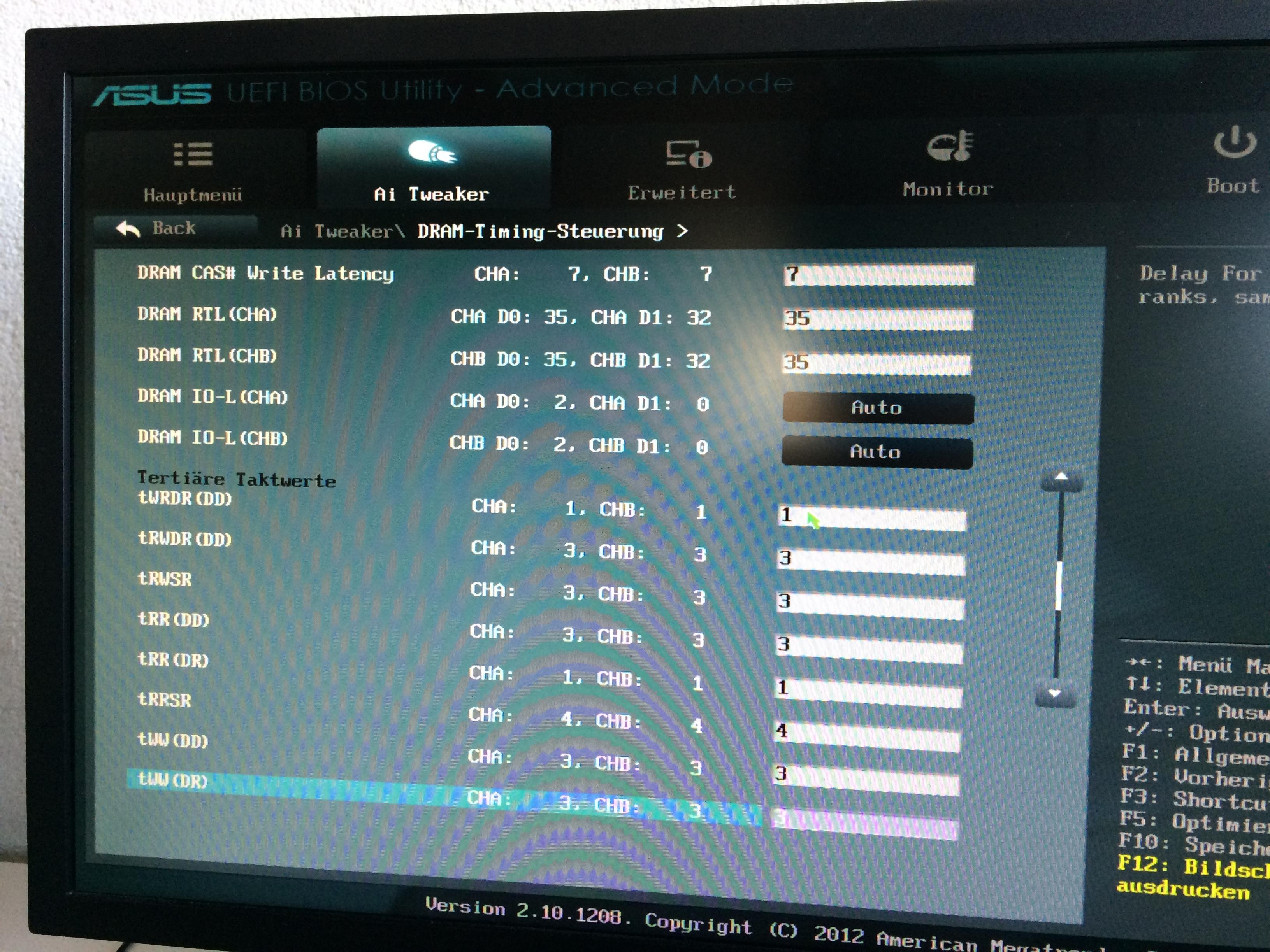

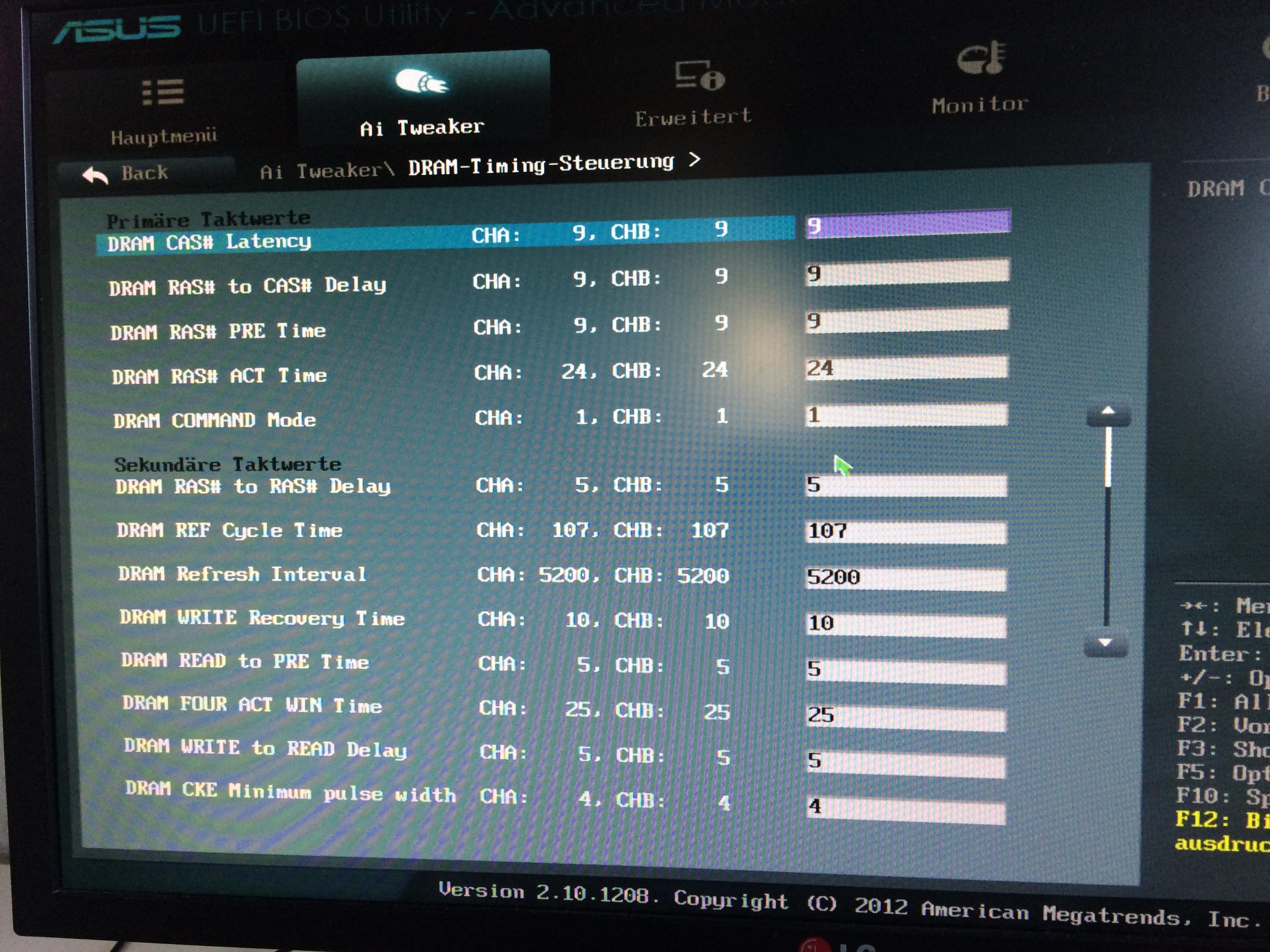

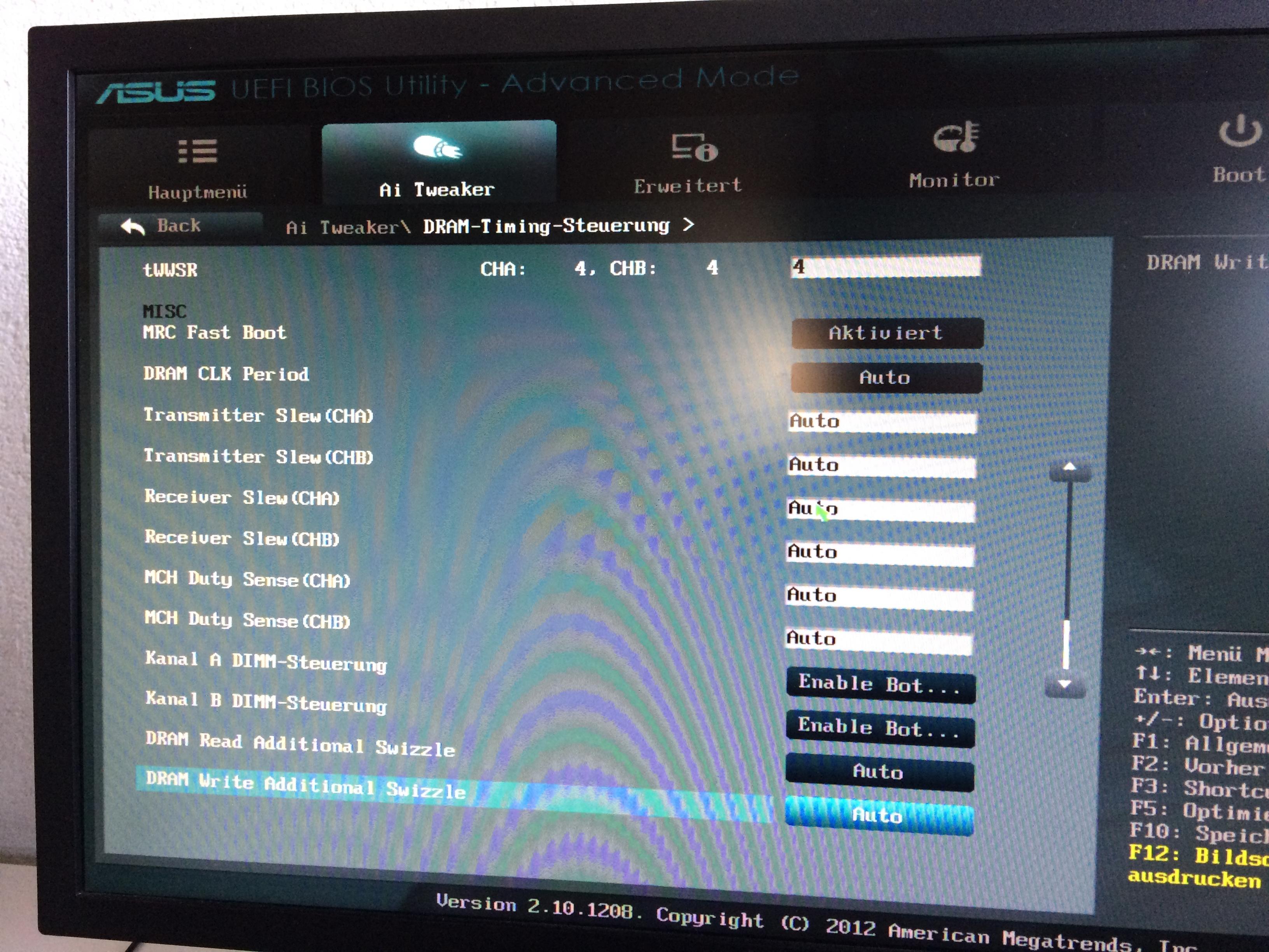

Nun wurde mir schon dazu geraten die Einstellungen der langsameren RAMs fest in das BIOS einzutragen damit die schnelleren Crucial Module sich an die langsameren korrekt anpassen. Dies habe ich auch probiert, allerdings auch ohne Erfolg. Da diese RAM Einstellungen für mich aber Neuland sind will ich nicht ausschließen dass mir hierbei ein Fehler unterlaufen ist. Daher wär es sicher nicht verkehrt wenn mir jemand genau beschreiben könnte was wo wie eingestellt werden muss. Natürlich bin ich aber auch über jeden anderen Lösungsansatz dankbar.

Hiermit bin ich etwas überfordert. Wie du meinen Bildern entnehmen kannst gibt es ein Dutzend Einstellung zu konfigurieren bei denen ich nicht weiß was eingestellt werden muss.
Soweit ich das sehe wurde das 667MHz CL9 Profil schon korrekt geladen bzw. korrekt eingetragen.

Wenn ich mich nicht ganz irre habe ich jetzt mit ThaiphoonBurner das gesamte Corsair Profil auf die Crucial geflasht.
Kommando zurück, ich habe nochmal alle Module durch den Test 5 von MemTest86 laufen lassen. Dabei hat sich nun herausgestellt dass eines meiner alten Corsair Module kaputt ist. Es treten zwar nicht viele Fehler in MemTest86 auf aber wie wir wissen ist selbst ein Fehler schon zu viel. Also betreibe ich die restlichen 3 Module nun im Flex Mode Dual Channel.
