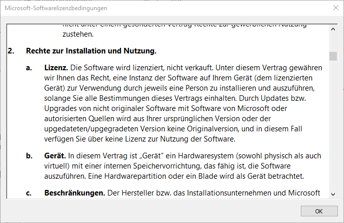

Die Lizenzbedingungen hat jeder User auf seinen PC
Was ein Gerät ist, eine Partition und was ein Blade ist wird da erklärt.
Eine Partition oder ein Blade ist ein Gerät.
Dann sind 2 Partionen oder 2 Blade wohl auch 2 Geräte und man sollte für jedes Gerät, Blade, Partition ein Key haben.
Aber wen interessierts?
und wenn du nicht weißt wovon wir sprechen (Bios Bootmenü, F Taste beim starten) und dann die jeweilige SSD auswählen, Windows Bootmanager ( Name der SSD ) bekommst du Windows 10 bestimmt auch nicht auf einer einzigen SSD im uefi Modus drauf.
