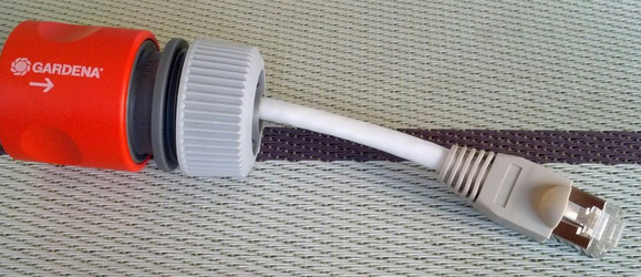

Oder soll ich solche Adapter verwenden?
oder gibts noch andere?
Ich würde das eher vermeiden wollen. Zumindest muss man da schon genau wissen, was man tut. Als Repeater dürfen beide nicht konfiguriert sein. Sonst baut man sich eine Netzwerkschleife (siehe Broadcast-Sturm) und es geht gar nichts mehr.
Wenn Du kein Kabel legen möchtest, gibt es dort vielleicht irgendwelche vorhandenen Telefon- oder Koaxkabel, die man zweckentfremden könnte?
Natürlich kann man das so aufbauen, funktionieren wird das aber nicht. Strichpunkt Schleife. Am idealsten ist es einfach ein Netzwerkkabel zu legen.

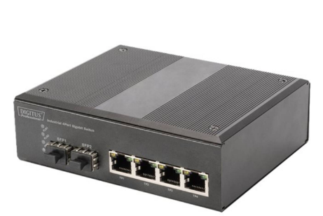

es gibt switche mit 2 Uplinks!?
Kann man da auch 2 Internetze Uplinken - so wie ich mal in den Raum stelle?
Oder was steckt man da sonst rein?
warum 2 Uplinks? Swtich mit Uplinks gibt es nicht. Bei einem Switch sind (erstmal) alle Ports gleich.
Die 2 Ports links sind in ihrer Funktion den 4 rechts gleich. Ganz normale Ethernet Posts. Du kannst dir halt aussuchen, ob du ethernet ueber Kupfer, Bspw. mit einem Kabel mit RJ45 Stecker, oder Via Glasfaser mit SC oder LC Stecker oder sonst was senden willst. Aber es bleibt ein normaler Switchport mit Ethernet.
Was du da oben vor hast ist jedenfalls quatsch. mit parallelen Funkstrecken die Geschwindigkeit erhoehen ist ein großes Stück komplizierter und du brauchst etwas mehr Hardware an beiden Seiten. Mit dem Switch an der Stelle geht das schief. Sowas hierals Router auf der Seite der 2 Repeater https://www.friendlyelec.com/index.php?route=product/product&product_id=287
Dann mit viel Linux netzwerk gefummel. Bisschen Multipath TCP.

Und kann man mit sowas dann die 2 Repeater in die Uplinks stecken, damit dann das Internet mehr Speed hat?
Nach den Gardena-Adaptern weiß ich ehrlich gesagt nicht, ob Du das ganze hier überhaupt ernst meinst.
Wie andere aber schon sagten, solltest Du die Platzierung der Repeater überdenken, eventuell als Mesh in Reihe schalten.
Reaktionen: TomH22
Du verstehst das Wort „Uplink“ bei dem Switch falsch. Diese Uplinks verwendet man für „strukturierte Verkabelung“ https://de.wikipedia.org/wiki/Strukturierte_Verkabelung
in größeren Gebäuden. Da werden weitere Strecken in der Regel per Glasfaser überbrückt, und dafür sind die SFP Ports da. Logisch sind die aber auch Ethernet Ports, die sich in diesem Sinne nur wenig von den anderen Ports des Switches unterscheiden. Es gibt zwar auch Techniken um Ethernet Links zu aggregieren, aber das kann das Fritz Mesh nicht.
Damit das Mesh funktioniert, haben die Fritz Geräte interne Tabellen, in denen sie sich merken, wo welches Gerät ist. Das ist das, was Du in der Mesh Ansicht siehst. Wenn der PC über den Switch an beiden Repeatern auftaucht ist der Weg nicht mehr eindeutig. Vermutlich wird die FB den PC zufällig und ständig wechselnd dem einen oder dem anderen Repeater zuordnen. Das wäre aber noch der günstigste Fall. Viel wahrscheinlicher wird der Switch wegen einer unzulässigen Schleifenbildung die beiden Ports, an denen die Repeater hängen, komplett abschalten.
