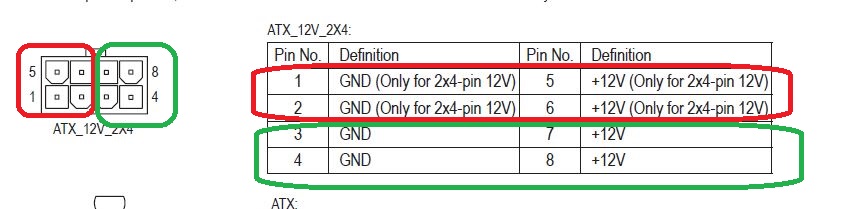

Schau auf alle Fälle im Handbuch nach, in welchen Steckplatz ein einzelner 8-pin rein muss. Kann sein, dass das Board nur von einem bootet. Den Spaß hatte ich bei meinem Board mit 2 x 4-pin Steckplätzen, es bootet nur, wenn man einen 4-pin Stecker in den rechten Steckplatz stöpselt (siehe Anhang, grün markiert). Ich hatte ihn links gesteckt, ging nichts. War neu für mich, da mein altes Board nur einen 4-pin Anschluss hatte, und ich dachte schon, dass etwas defekt wäre :)

LiPpO schrieb:
Also mit einem Stecker werde ich mal versuchen. Was ist mit Adapter gibt es sowas?
Das mit dem Adapter kannst auch lassen. Der hilft dir NULL weiter, den Kabelwiderstand verringerst du dadurch nicht, du machst das Kabel länger und erhöhst ihn. Den Widerstand der Steckverbindungen erhöhst du auch dabei weil einer mehr. Es läuft auch mit einem und ist in deinem Fall auch das Naheliegendste.
