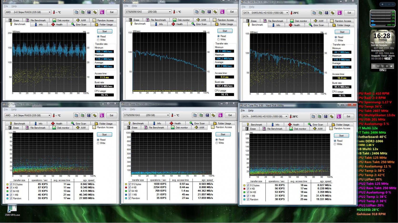

Stimmt nicht mit den Zugriffszeiten das die Schlecher werden.Bei den F1 hat sich nix geänder zwischen Einer und nem Raid 0 und die Seagate Momentus XT 250GB teste ich gerad im Raid 0,hab aber noch ein paar Probleme wegen den Anschlüssen.....Aber hab schon mal nen Vergleich mit HD Tune gemacht.
Links ist die F1 im Raid 0,mitte die XT einmal im Singel und im Raid 0,rechts ne F3 im Singel.

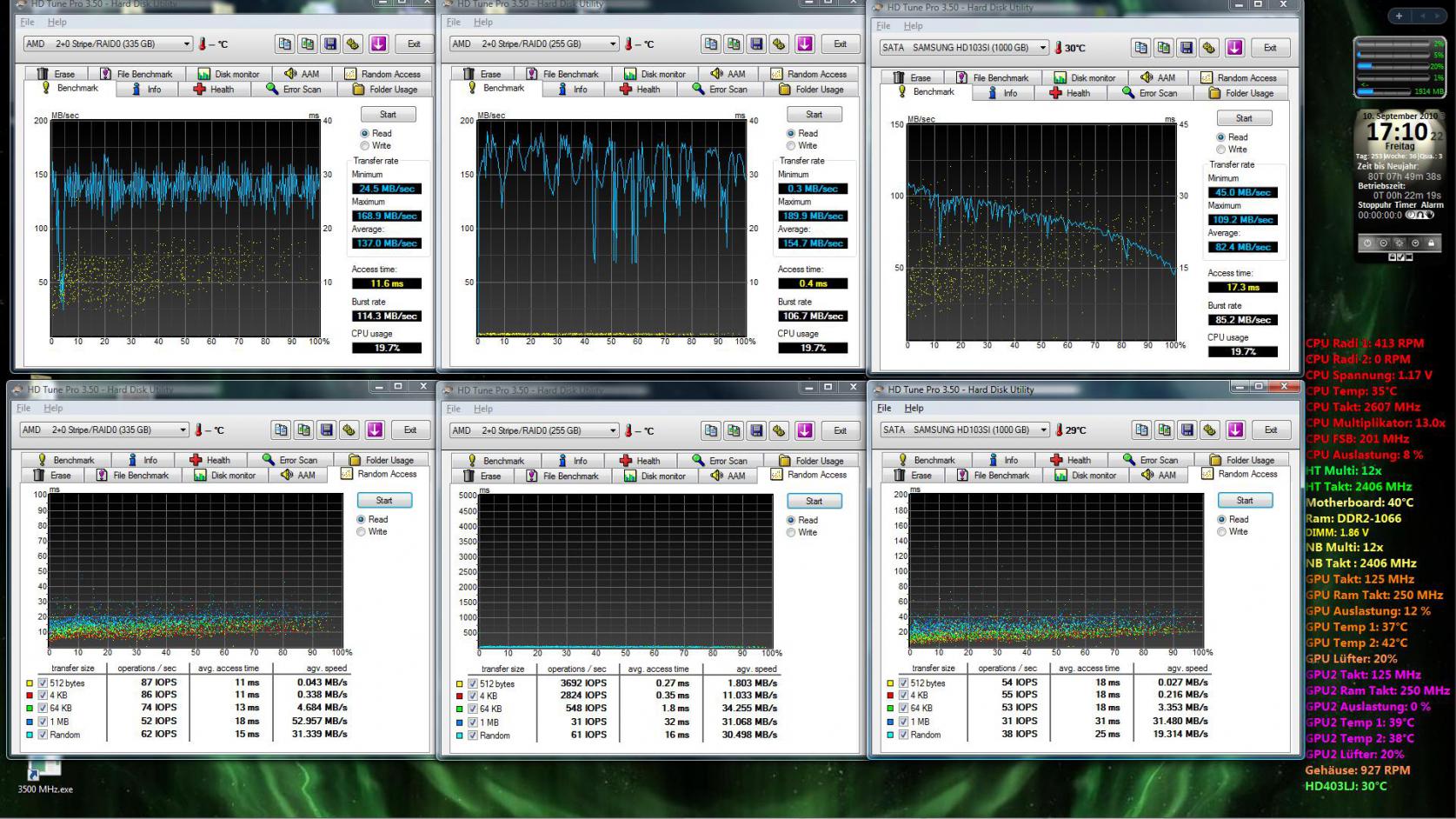

Bild 2 ist der erste Raid durchlauf der XT und Bild 3 der Zweite.
