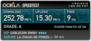

Meiner Erfahrung nach reicht 450Mbit N-Wlan (bei 5GHz) mit entsprechenden Geräten.
Wers nicht glaubt:
:D
Wers nicht glaubt:
:D
Nicht, dass ich dir das nicht glauben würde, aber erstaunlich ist doch, dass ich keinen einzigen Test im Internet gefunden habe, der diese Datenrate bestätigt - inkl. meiner eigenen Tests. Kannst du dir das erklären?
Das kann ich nicht wirklich erklären... :D ich kann die meisten Tests auch nicht nachvollziehen, vielleicht wird in der Schweiz störungsfreier gebaut, keine Ahnung :D Ich nutze Wlan schon seit über 15 Jahren und spiele damit auch online, lief bislang immer ganz ordentlich. Wichtig ist dabei der Ping von Client zum Router, wenn er stabil ist und im idealfall bei 1ms liegt, dann funktioniert das Wlan ähnlich gut wie Kabel.
