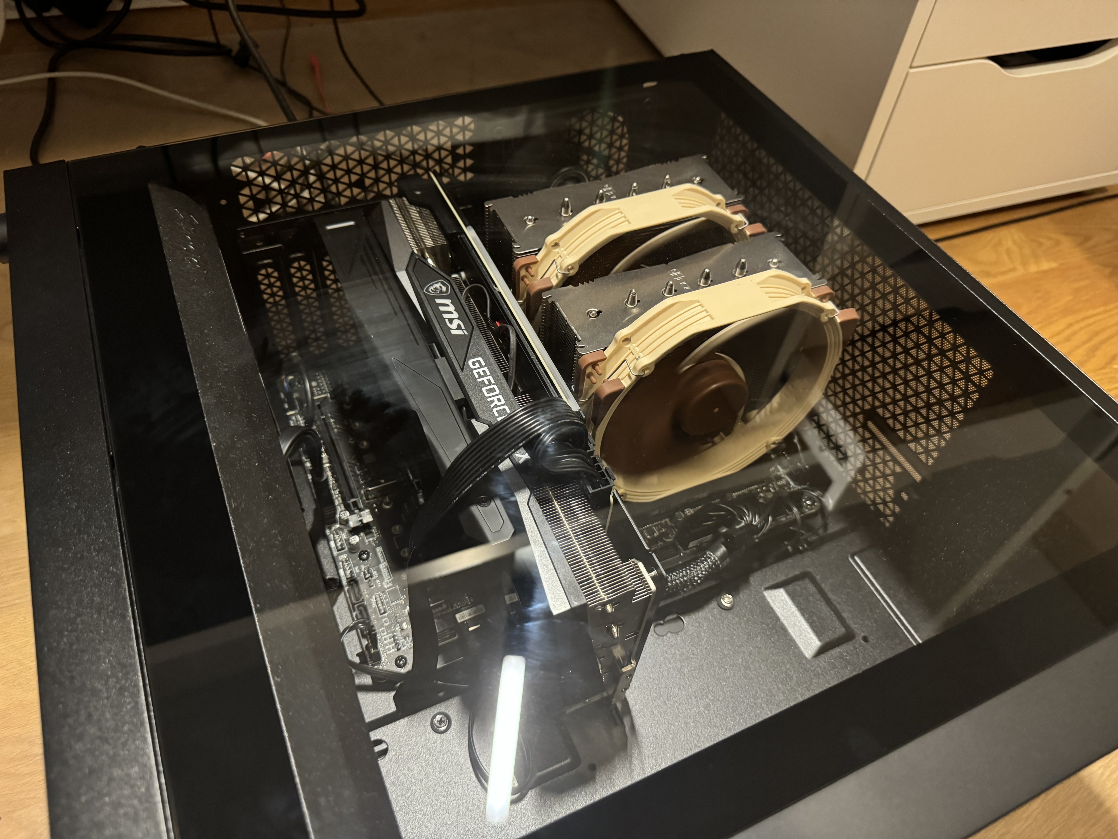

Die Kabel unterhalb der Graka könnte man sicherlich noch besser verstecken, aber mir reicht das so aus.
Reaktionen: R3X_C0LT
Danke erstmal. Aber genau das finde ich nicht so toll. Der PC wird direkt neben dem Monitor stehen aufm Tisch. Soll also schon ein Hingucker werden und die Kabel würde man ständig sehen.

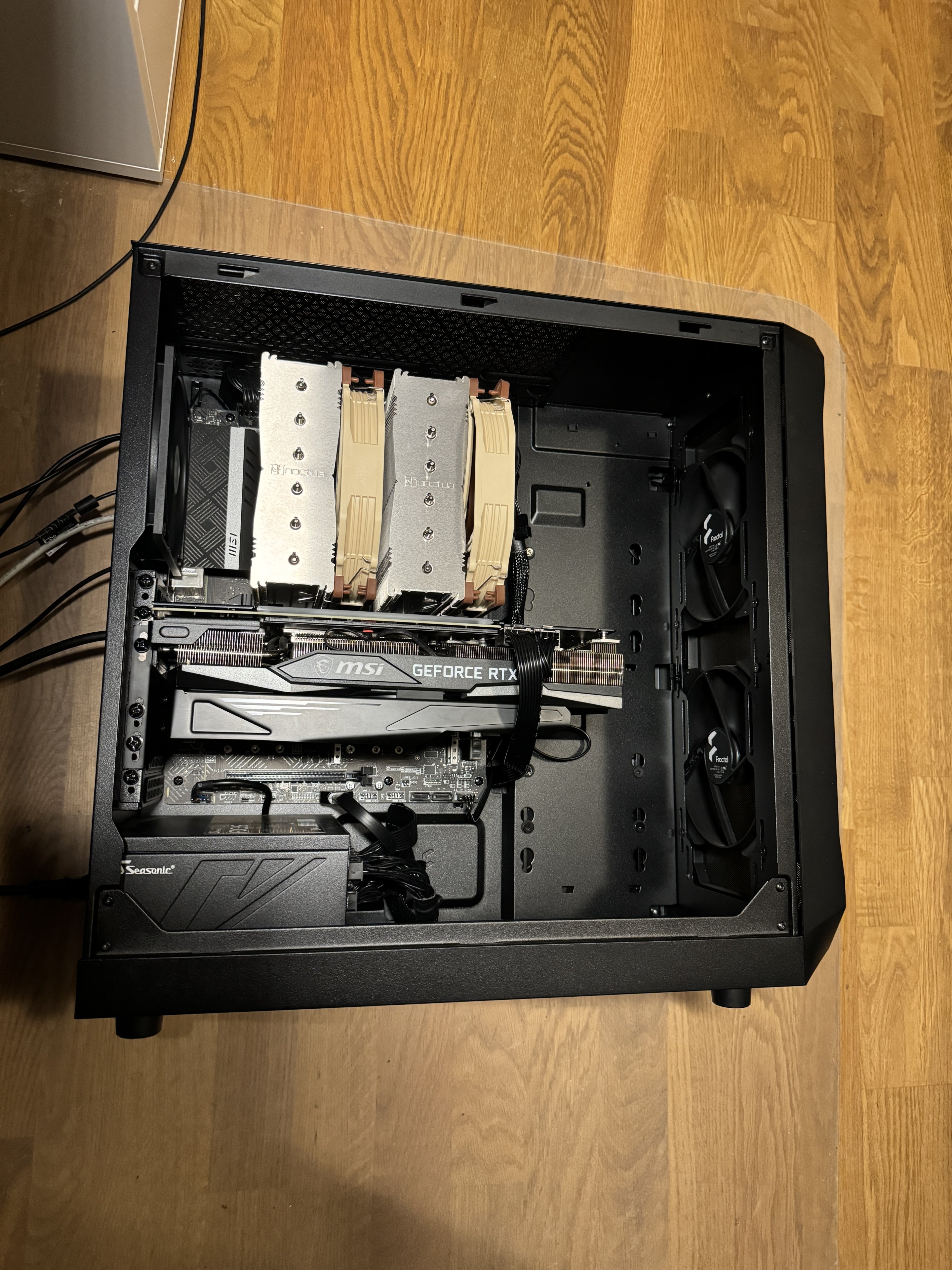

Auch schön, nur ist das mit der PSU an der Front dir rausbläst bzw. reinpustet nichts für mich. Auf Experimente habe ich bei dem folgenden Build kein Interesse - nicht böse gemeint :)

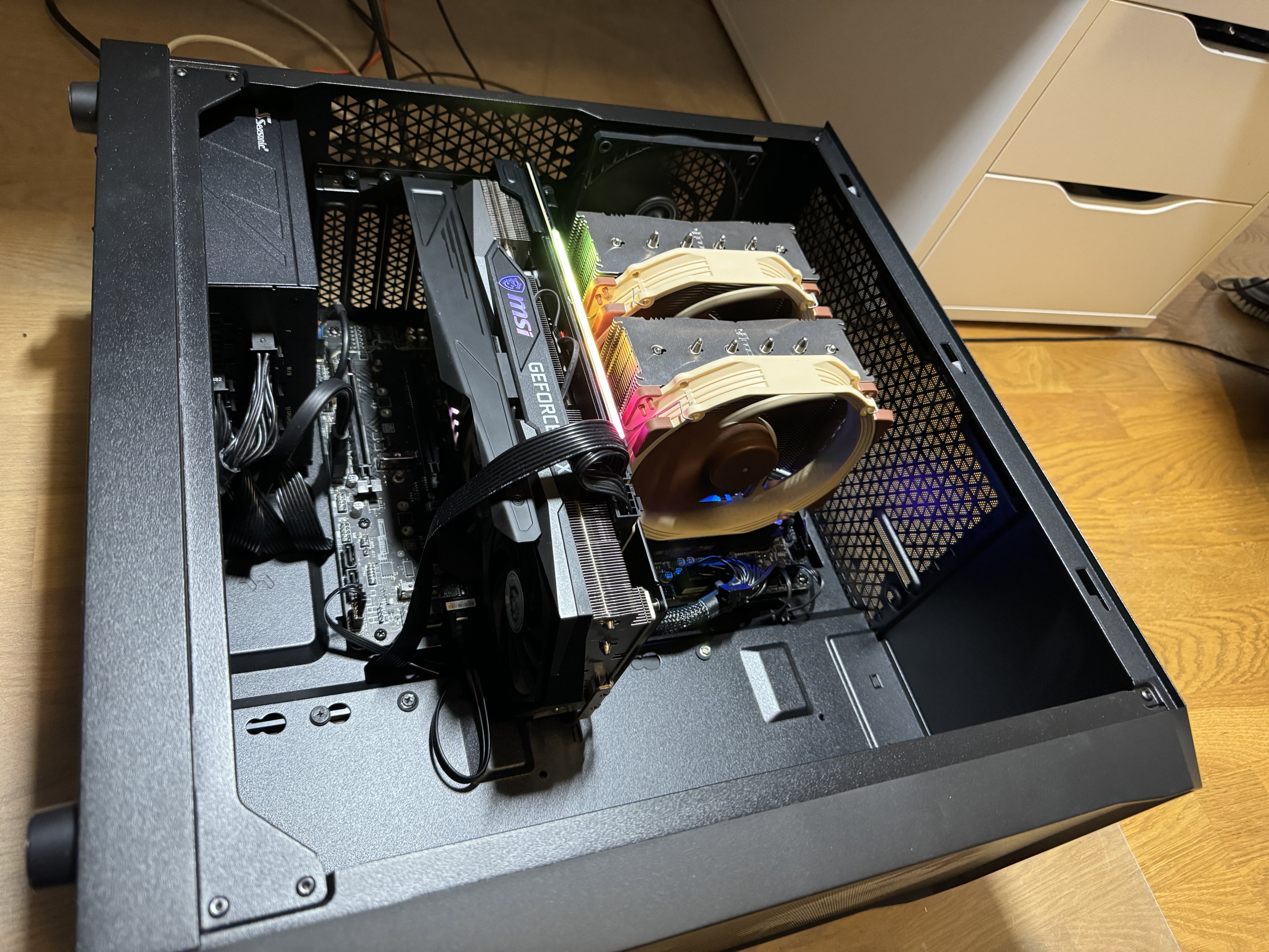

Du hast meinen Ehrgeiz geweckt. Ich habe das Kabelmanagement weiter optimiert.
Mehr kann man mit der Standardverkabelung nicht rausholen. Kann sich so aber auch auf
dem Schreibtisch sehen lassen wie ich finde.
Das sieht viel besser aus als vorher. Freut mich, dass ich dir unbewusst einen Anreiz geben konnte :daumen:
