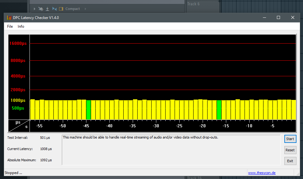

Als erstes würde ich mit dem Latency Monitor testen ob das System ohne DPC Latenzprobleme läuft.
Beobachte den ein paar Minuten im Leerlauf, mach nen Screenshot und lade den hier hoch, falls Probleme bestehen. Falls im Leerlauf alles problemlos funktioniert, wären weitere Test, wie es unter Belastung von Laufwerken, Netzwerk, Grafik, USB und weiteren Schnittstellen aussieht. Also Latency Monitor laufen lassen, Dateiein kopieren, paar Webseiten aufrufen, Videos abspielen und andere programme die über die GPU beschleunigt sind sowie mal das Kopieren auf nen USB Stick testen. Beim An- und Abstecken von Geräten, Netzwerkverbindungen oder Monitoren kann es natürlich zu Ausschlägen kommen. Dann den Latency Monitor nochmal neu starten.

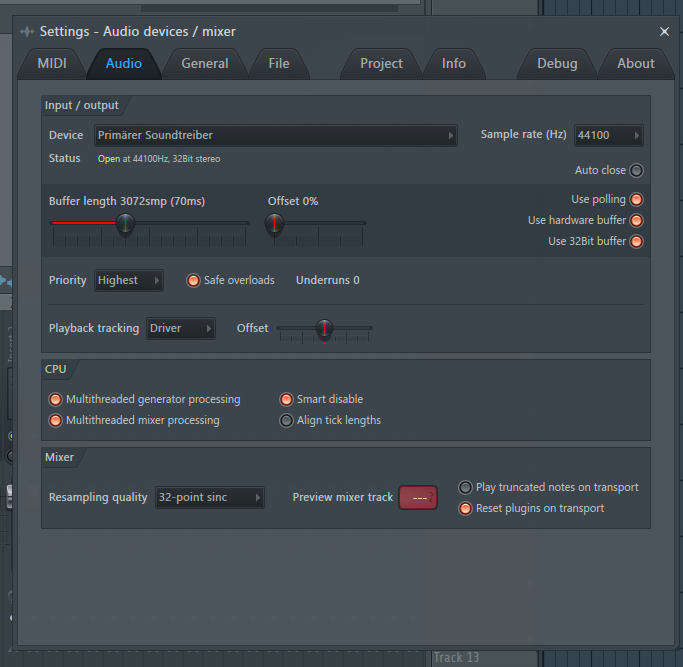

Welcher Audiotreiber ist im Fruity Loops und Premiere ausgewählt?
Guten Abend,
also der Latency Monitor zeigt jetzt mMn. keine Auffälligkeiten, oder? Was meinst Du mit "welcher Audiotreiber"? Primäres Audiogerät ist ausgewählt, habe dir dazu auch ein Screenshot gemacht aus Fruity Loops (sieht bei PrePro auch so aus)

Der Latency Checker zeigt ab Windows 8 oder höher keine brauchbaren Werte mehr an. Da du schreibst, dass beim Latency Monitor alles im grünen Bereich ist, denke ich mal dass bzgl der DPC Latenzen alles OK ist.
