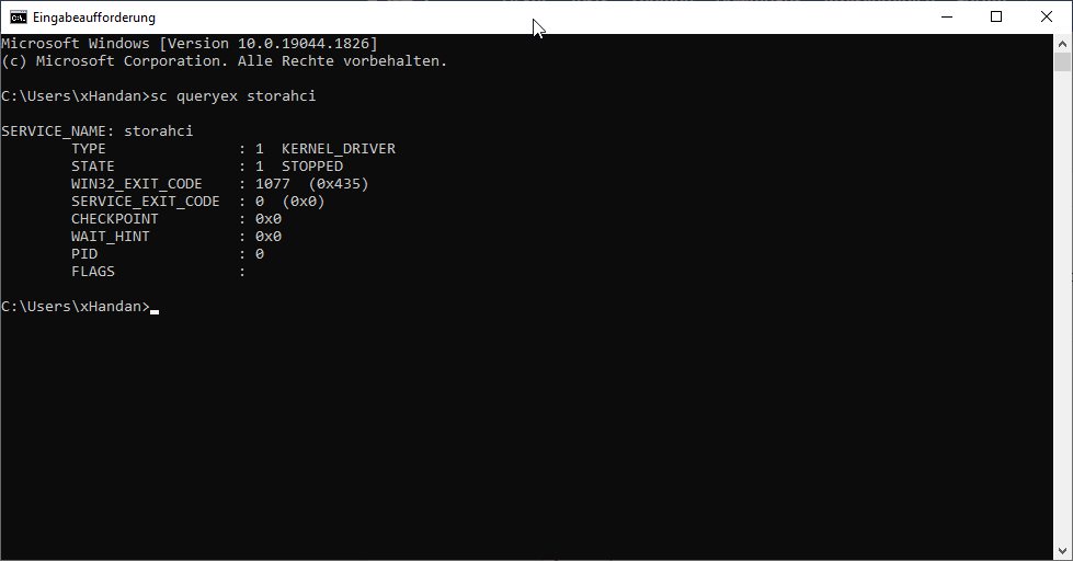

Das hier ist der relevante Treiber "C:\Windows\System32\drivers\storahci.sys", der kommt wie gesagt aus dem Windows Treiberkatalog bzw. ist das ein Kerneltreiber.
Code:
C:\Windows\System32>sc queryex storahci
SERVICE_NAME: storahci
        TYPE               : 1  KERNEL_DRIVER
        STATE              : 4  RUNNING
                                (STOPPABLE, NOT_PAUSABLE, IGNORES_SHUTDOWN)
        WIN32_EXIT_CODE    : 0  (0x0)
        SERVICE_EXIT_CODE  : 0  (0x0)
        CHECKPOINT         : 0x0
        WAIT_HINT          : 0x0
        PID                : 0
        FLAGS              :

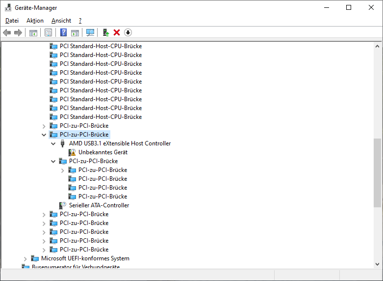

Der TE kann ja auch einfach mal das betroffene Gerät im Gerätemanager selektieren und dann auf Ansicht und Geräte nach Verbindung ordnen. Ggf. ist ein übergeordnetes Gerät das Problem (Sollte unter dem Stammkomplex PCI zu PCI Brücke angesiedelt sein).

wickedgonewild schrieb:
Das ganze sieht so aus.
Ich würde, ehe du weiter herumprobierst, einfach ein Windows Inplace Upgrade durchführen. Progamme, Konfiguration und Dateien bleiben dabei erhalten bzw. wird dir diese Option vor dem Upgrade offenbart.
https://www.tenforums.com/tutorials/16397-repair-install-windows-10-place-upgrade.html
Dem USB Controller sollte eigentlich ein Hub untergeordnet sein. Ich möchte behaupten, dass deine USB Anschlüsse ebenfalls nicht (bzw. nicht alle) korrekt funktionieren.

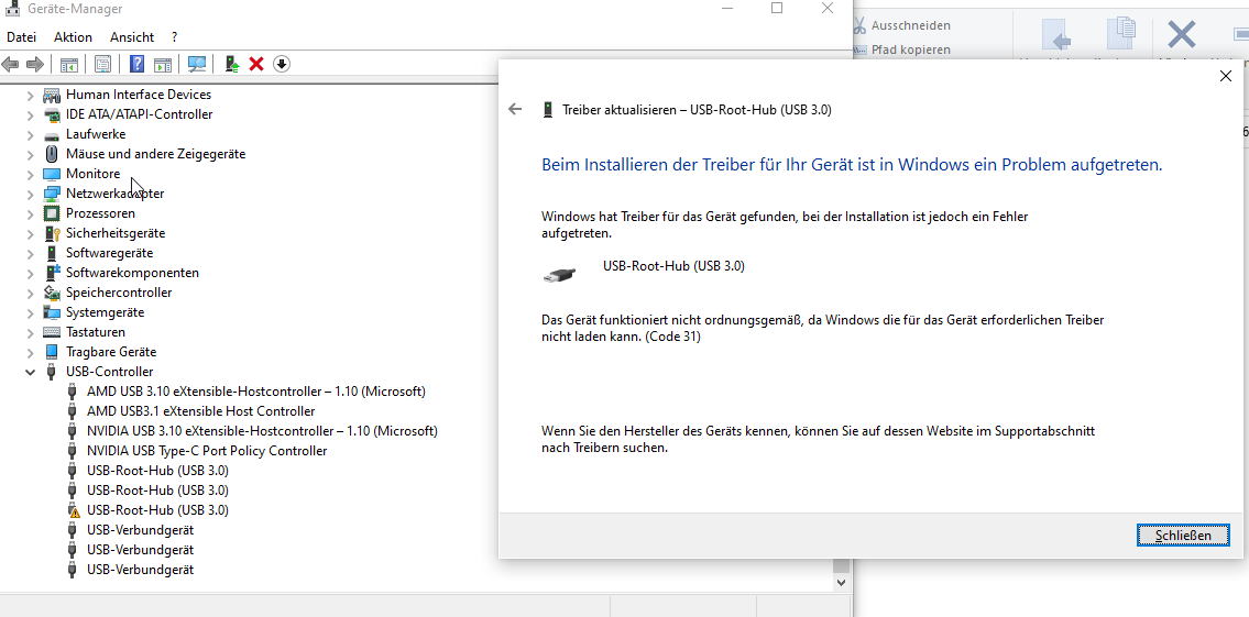

Das hat leider nichts geändert, die ID ist:

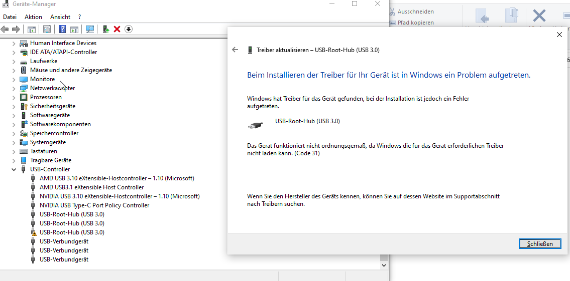

USB\AMDROOT_HUB31&VID1022&PID43D5&VER0001000000050003
Mein Irrtum, offensichtlich kommt der Treiber auch aus dem Windows Treiberkatalog. Hast du in bzw. in irgendeinem der Unterordner unter dem Verzeichnis wie folgt die usbhub3.inf sowie usbhub3.sys?
"C:\Windows\System32\DriverStore\FileRepository\"
Bei mir liegt die unter "C:\Windows\System32\DriverStore\FileRepository\usbhub3.inf_amd64_37611d03fa118af0\usbhub3.inf"
Falls die inf dort liegt, kannst du über Treiber aktualisieren - auf meinem Computer.... - aus einer Liste - Datenträger auf die usbhub3.inf zeigen und der Treiber sollte installiert werden.

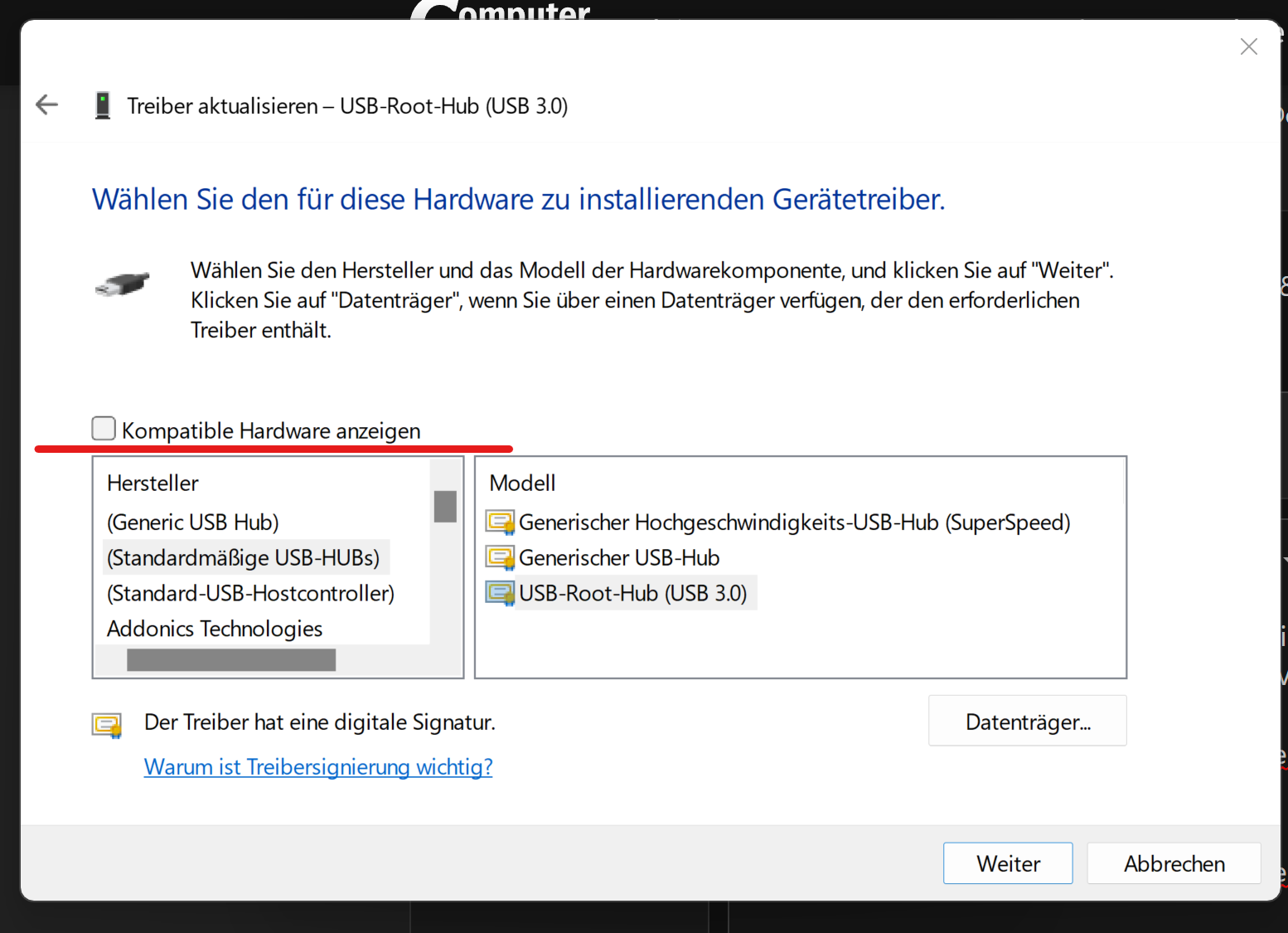

Oder hast du im Gerätemanager, unter Treiber aktualisieren - auf meinem Computer... - aus einer Liste den USB-Root-Hub (USB 3.0) zur Auswahl? Dann gibts ggf. ein anderes Problem.
Dann sind es wohl die falschen Treiber. Sehr merkwürdiges Problem, zumal das mit dem Inplace Upgrade eigentlich auch hätte verschwinden müssen. Möglicherweise ist doch was falsch angeschlossen/konfiguriert. Aus der Ferne schwer zu sagen.
