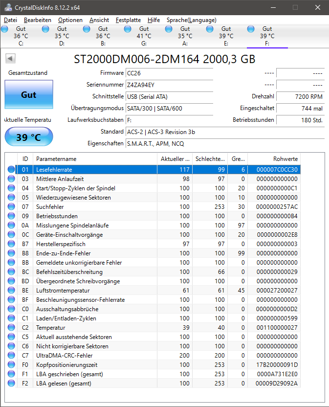

Check doch erstmal die smart Werte mit Cristal disk info
Ob's an den Kabel oder Anschlüssen liegt kannst du checken mit CrystalDiskInfo,
ID: C7 , Parameter: CRC-Fehler

crystaldiskinfo hab ich ganz vergessen... das war alles software die ich hatte bevor ich einen neuen PC gebaut hab, sorry.
ID C7 sieht.. nicht ideal aus. aktueller wert 200, schlechtester 200 und grenzwert 0.
ID 01 sieht auch nicht gut aus, schlechtester 99, grenzwert 6, und aktueller ist 117.
woher die werte aber kommen ist mir unklar, oder wie gravierend die sind.. die ist nicht soo alt, die 2TB Western digital in meinem hauptsystem ist min. doppelt so alt..
um fair zu sein hängt das ding noch an USB, kann CDI nochmal ausprobieren wenns wieder im HTPC ist, aber das backup dauert noch etwas..
dann hab ich den wert falsch interpretiert. ich werde erstmal das backup abwarten und das laufwerk wieder einbauen, und schauen ob das system immernoch ärger macht. dann greif ich nochmal die werte ab.
Die Werte sind eigtl. alle OK, bis auf die 210 Ausschaltabrüche (hartes Ausschalten)- C0,
scheint mir recht viel aber die kommen auch eben mit der Zeit.
Kriegt man je nachdem auch wenn man das BIOS verlässt.
