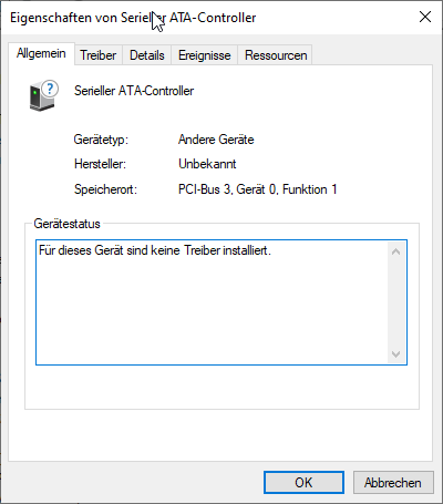

Mal bitte ein Screenshot vom Status. Also erste Bild wenn du auf das Gerät mit vermutlich gelben Ausrufezeichen klickst.
hat er doch alles bereits geliefert an Infos und das was nicht geht ist genau der SATA-Treiber laut Gerätemanager.

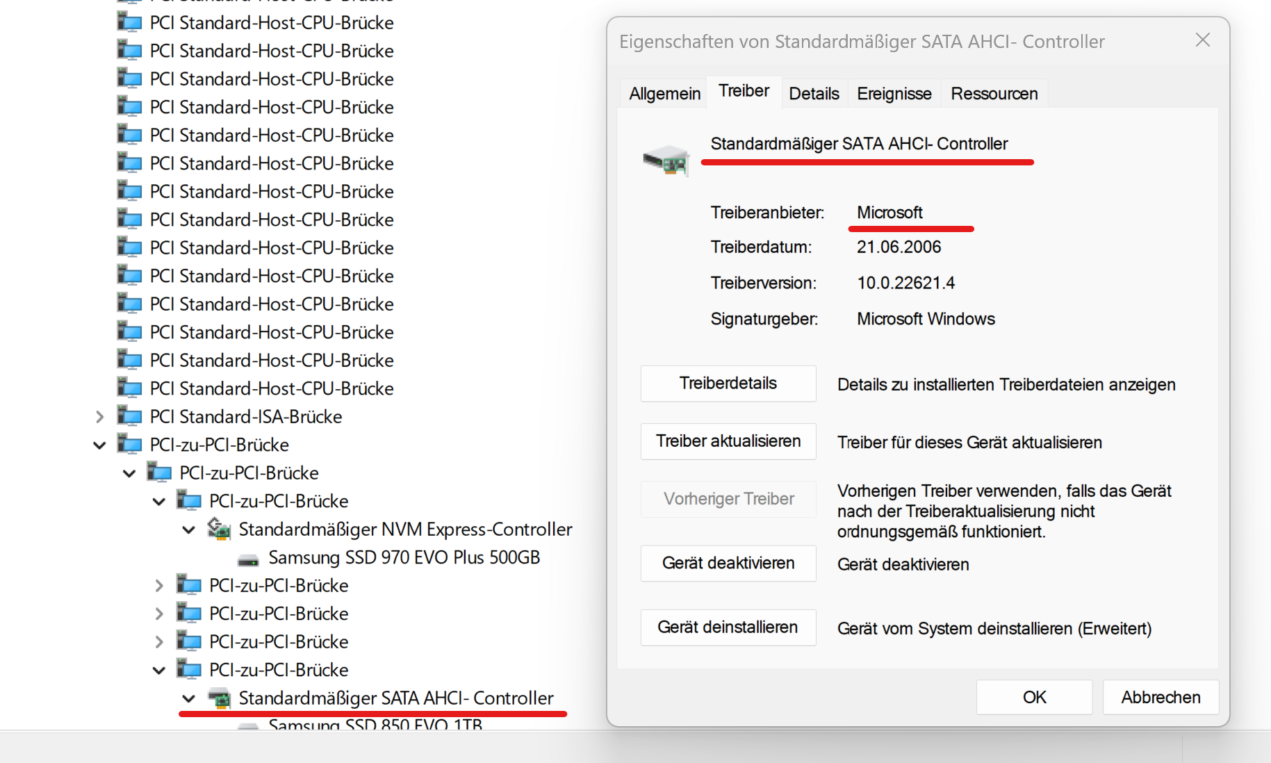

Kannst du auf jedem AM4 Board so finden @rg88, das hier ist von meinem System, siehe Sig.
Durchsuch mal die Chipsatztreiber bzw. die Treiberkataloge nach der Device ID, du wirst dich wundern.

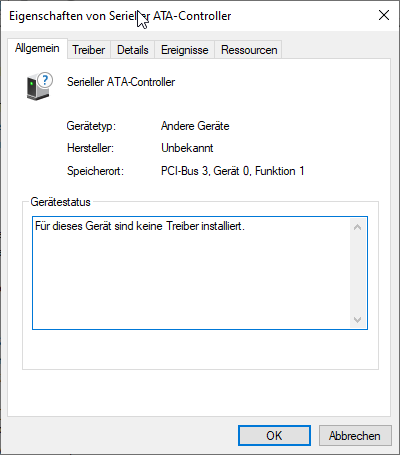

Matthias80 schrieb:
Ja schön das es da mit der Installation nicht klappt. Mich interessiert der Fehlercode der da vermutlich angezeigt wird. Weißt wo ich meine?
