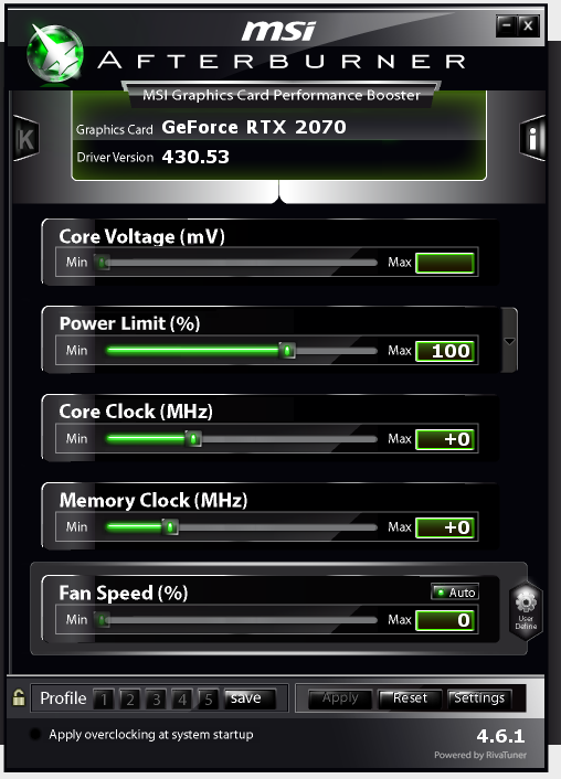

ich habe gestern von einer 2060 auf eine 2070 gewechselt. Die 2070 bleibt leider hintern den Erwartungen zurück. In Time Spy, Fire Strike und UEngines Superposition fehlen gute 15 % zu vergleichbaren Systemen mit der Karte. Damit liegt sie gleich auf mit der zuvor installierten 2060.

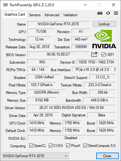

  • Wechsel auf zweiten PCIe slot (daher auch nur PCIe x8 3.0 bei GPUz)

  • während des Benchmarks taktet sie brav hoch und zieht auch ihre 175 watt
  • ich hatte schon zuvor MSI Afterburner auf dem PC - denke aber nicht, dass der irgendwas verstellt haben könnte(?)

Falls der Afterburner noch installiert ist und läuft den einmal öffnen und auf reset drücken. Nach einem Treiberwechsel stellt der gerne mal konservative Taktraten ein.
Was war denn das für eine 2060 ? In Deinem Screen taktet die höher als die 2070. War die vielleicht von Hause aus übertaktet ?
MfG
Diese lächerlichen 30Mhz Takt bringen schon kaum was auf dem Selben Chip, erst recht nicht auf Unterschiedlichen.
Die 2070 sollte deutlich schneller, selbst bei noch weniger Takt sein. Da liegt wo anders ein Problem

DIe 2070 läuft auf 1875Mhz, was zumindest ok ist. Daran liegt es nicht

  • Reset-Button in Afterburner wurde schon des öfteren betätigt
