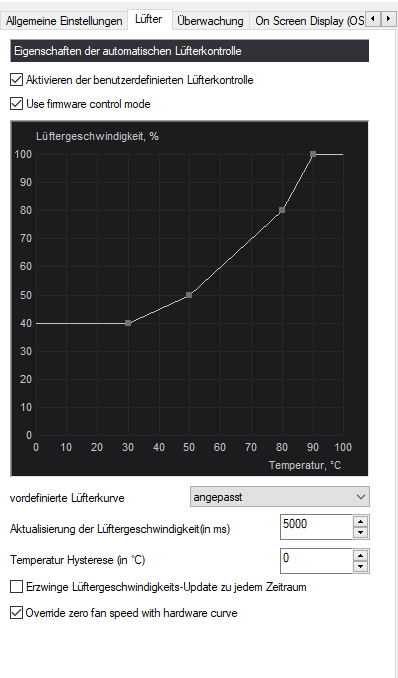

Hi,
Ich spielte die letzten zwei Wochen ausgiebig "Path of Exile" ohne irgendwelche Probleme. Die letzten Tage hatte ich nicht so viel Zeit und habe dementsprechend auch weniger gespielt. Da ich gestern beim Epic Mega Sale zugeschlagen habe, wollte ich natürlich auch gleich anfangen zu zocken. Leider musste ich schon im Menü des neuen Spiels feststellen, dass die Lüfter meiner Grafikkarte ultra hochdrehen. Ich dachte, es liegt an meinem 240hz Monitor, weil wenn V-Sync an ist und die Grafikkarte 240 Frames rendern muss, dann kannte ich das von ihr schon. Obwohl ich alle Einstellungen auf niedrig stellte und auch die Frames auf 120 begrenzte, änderte sich nichts. Laut MSI-Afterburner ging sie auch auf 85°C hoch. Ich dachte dann, dass es am Spiel liegt, aber das gleiche Verhalten trat auch bei Path of Exile, welches schon immer auf 120fps läuft, auf und das schon in der Hub-Area.
Hier ein Video welches ein paar Specs und die Temperaturen erst im Idle, dann während des Spielstarts und schließlich in der Hub-Area zeigt.
Ich habe keinerlei Overclocks oder ähnliches vorgenommen, alles läuft quasi "out of the box". Die Hardware ist jetzt knapp 2,5 Jahre alt. Die Raumtemperatur war auch immer gleich auf ca. 25°C, letzte Woche, also vor dem Problem, sogar auf 28°C.
  • Pc Neustart, auch die Restspannung komplett entladen lassen
  • Problem tritt auf egal, ob das Gehäuse geschlossen ist oder offen
  • Vor und nach dem Problem wurden keine neuen Programme oder Hardware hinzugefügt
  • Lüftercurve mehrfach angepasst
  • Pc ist nicht übermäßig verstaubt
  • Treiber im abgesicherten Modus komplett von System gelöscht (DDU) und neu installiert
  • Bitdefender durchlaufen lassen --> keine Vieren
  • Nachgeschaut, ob alle Lüfter der Grafikkarte drehen --> drehen alle
  • FPS ingame auf 30 gedrosselt und das hilft bisschen, aber musste ich ja vorher auch nicht machen
