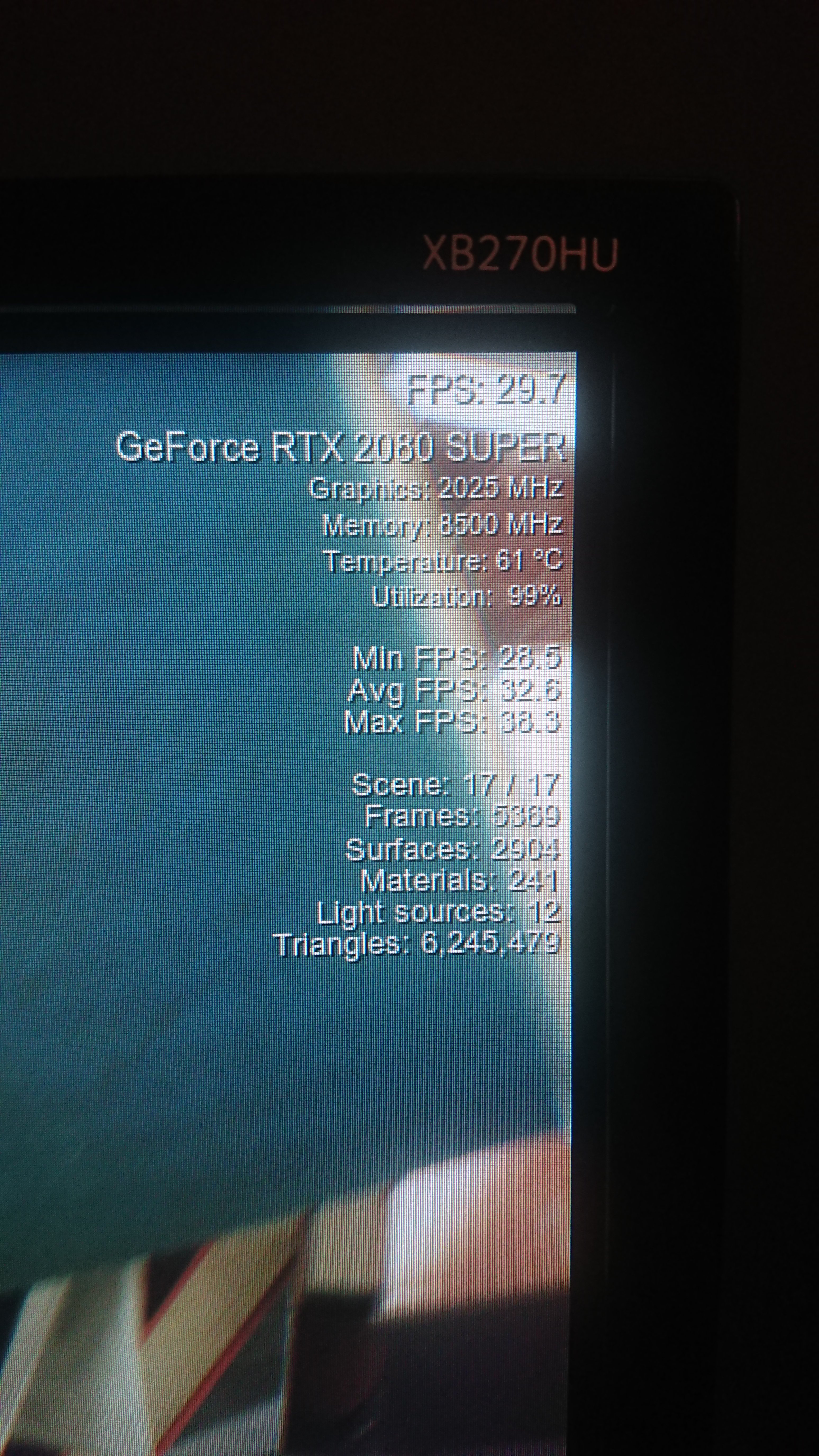

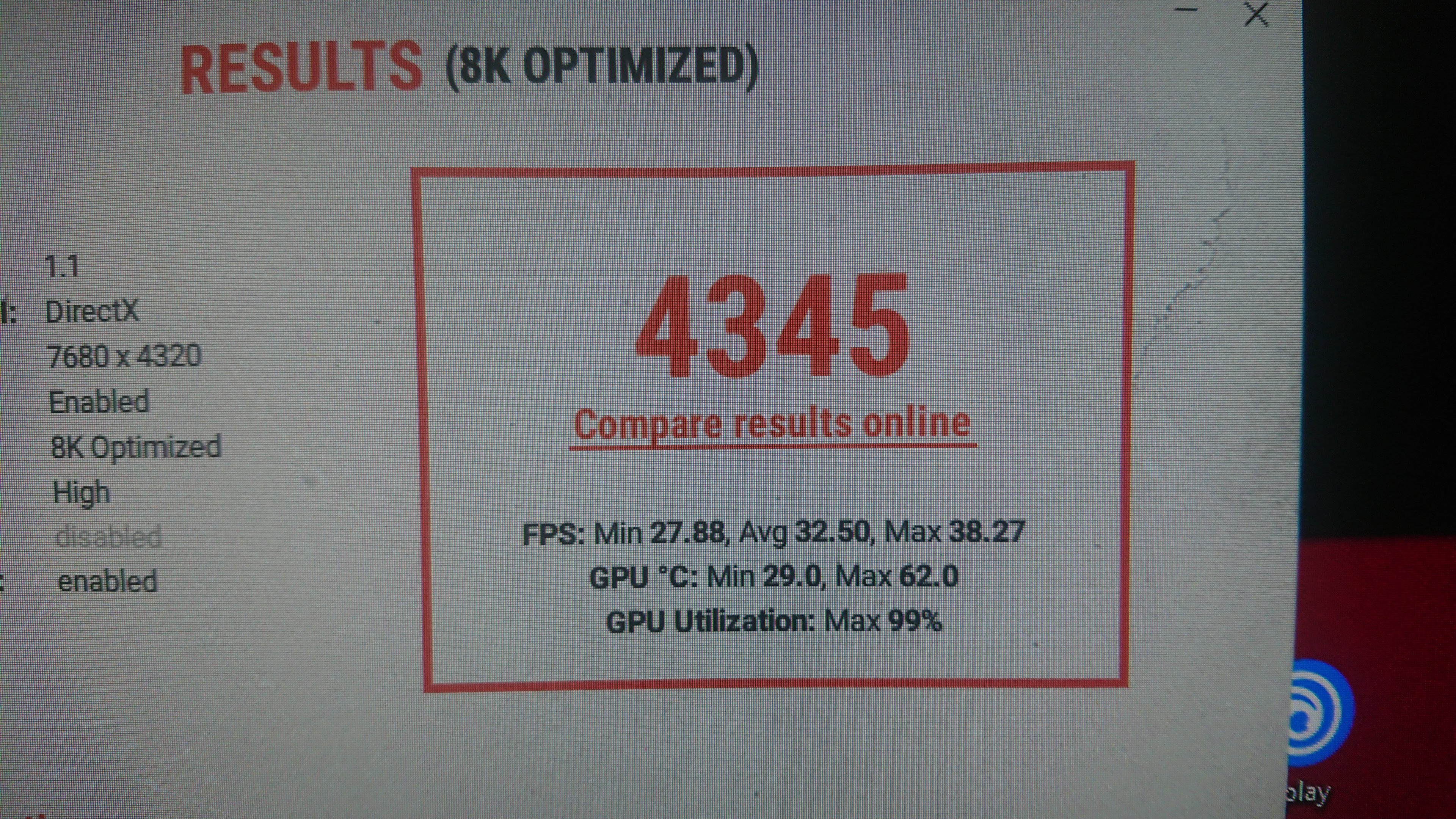

Hallo Leute, ich habe heute meine 2080 Super auf Wasser umgebaut und mal das OC ausgelotet. Derzeit läuft sie Stabil bei 2040 (Chip) und 8500 (Speicher) @0,975v und +120 Powerlimit
Nur bin ich etwas stutzig, was die Temperaturen angeht, diese betragen unter Last nach 30min Red Dead Redemption 2 in etwa 65 Grad... Ist das viel oder normal bei 2x 360er Radiator (slim). Meine CPU kommt auf etwa 75 Grad in Prime95 nach 25 min etwa und ist siehe Signatur übertaktet.
Meine vorherige GTX 1080 wurde übrigens in etwa genauso warm. Wassertemperatur kann ich nicht sagen, da kein Sensor vorhanden ist. Mich verwundert es, weil ein Kumpel von mir mit seinem Mora wohlbemerkt nicht über 40 Grad kommt bei einer RTX non-Super und etwa gleichen Takt...
Anbei zwei Bilder von den Temps bei Superposition

Das ist um 15-20° zu viel, würde ich sagen. Ist die CPU auch unter Wasser? Dann könnte die auch ca. 10-15° kühler sein.
Irgendwas (oder einiges) ist nicht optimal in deinem Loop. Fragt sich allerdings, ob dies dann der richtige Thread ist, um es herauszufinden.
Normale Temperatur bei interner Wakü, da wir Raum und Wasser Temperatur auch nicht kennen, können wir auch nix weiter sagen.
Dein Kumpel mit dem Mora hat alles richtig gemacht. :D
2 x 360 können mit dieser Hardware bessere Temps bringen. 65°C schafft eine RTX mit gutem Kühler ja unter Luft. Ich kühle auch intern mit einem 240er mehr als der Fragesteller und komme bei der GPU @2100/8100 nicht über 45° und CPU @5 GHz unter prime nicht über 63°C.
Aber du hast recht, ohne Infos zu Wasser-, Gehäuse- und Raumtemperatur kann man nur raten. Sensoren in den Loop! ;)
Die 2070 heizt auch weniger als ne 2080S, dazu kommt wir wissen nichtmal die Lüfter, geschweige die Drehzahlen, die er nutzt.
