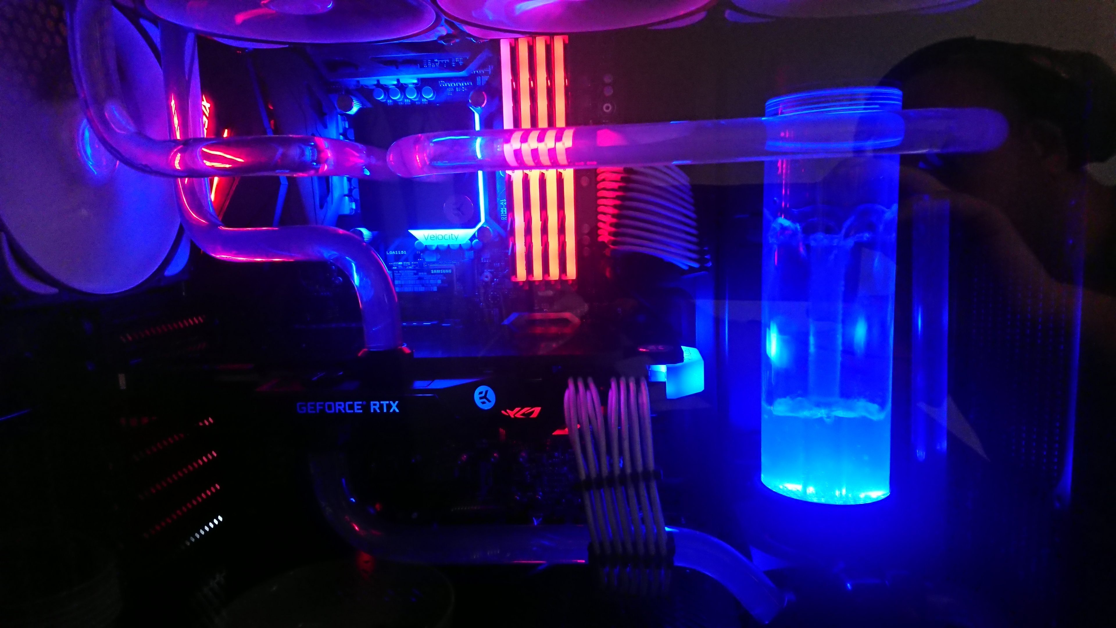

Der AGB ist fast leer (heute kam neues Wasser an, DP Ultra farblos), die erste Flasche hat leider nicht geteicht

Diablo87 schrieb:
Ich habe jetzt mal die Lüfter auf 100% und komme nun auf 57 Grad GPU Temperatur.
IMHO immer noch zu viel.
ich müsste dann den Radiator unter die Lüfter setzen, damit diese von außen durch den Radiator pusten.
Nicht unbedingt. Die Lüfter könnten innen bleiben, wenn sie saugen anstatt blasen. (Wieso denke ich jetzt an Loriot? :D)
Das ist natürlich nicht ideal. :)

Ist dein AGB offen?
@nilssohn , im Pullbetrieb hab ich keine anderen Temps als im Pushbetrieb von innen.
Nein der ist komplett zu
Sieht halt auf dem Bild von dir danach aus. Falls du nicht übermäßig Luft im System hast, wüßte ich jetzt auch nicht weiter.
