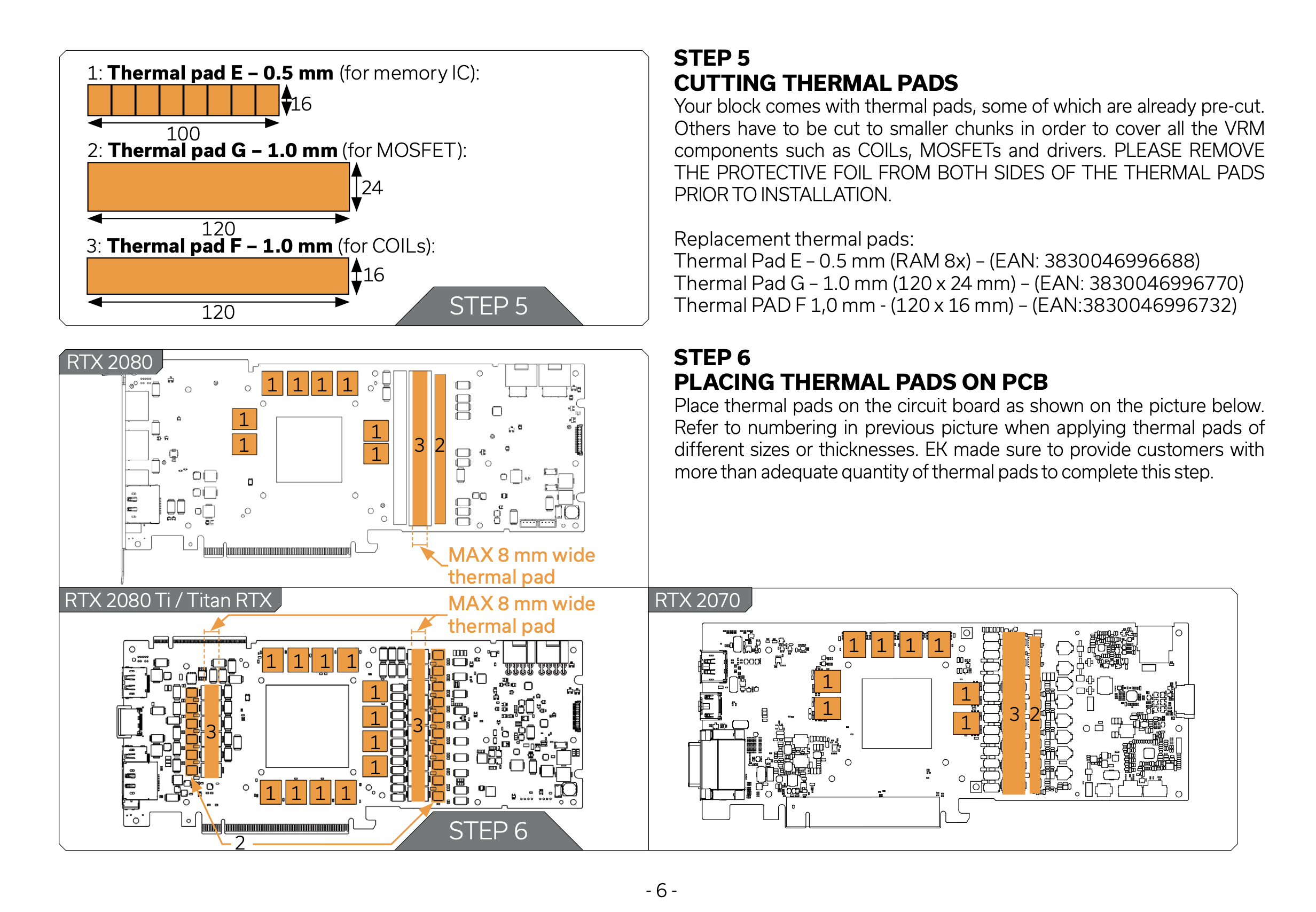

Ganz am Anfang fehlte das Wärmeleitpad auf den Spulen in der Anleitung. Das wurde aber kurz nach Release des alten Vector-Kühlers ergänzt. In der Anleitung auf der Homepage gibt es nur eine Variante.Diablo87 schrieb:Bei. GPU Kühler gab es für die gleiche Karte sogar 2 verschiedene Anleitungen mit unterschiedlichen Anordnung derWärmeleitpads.

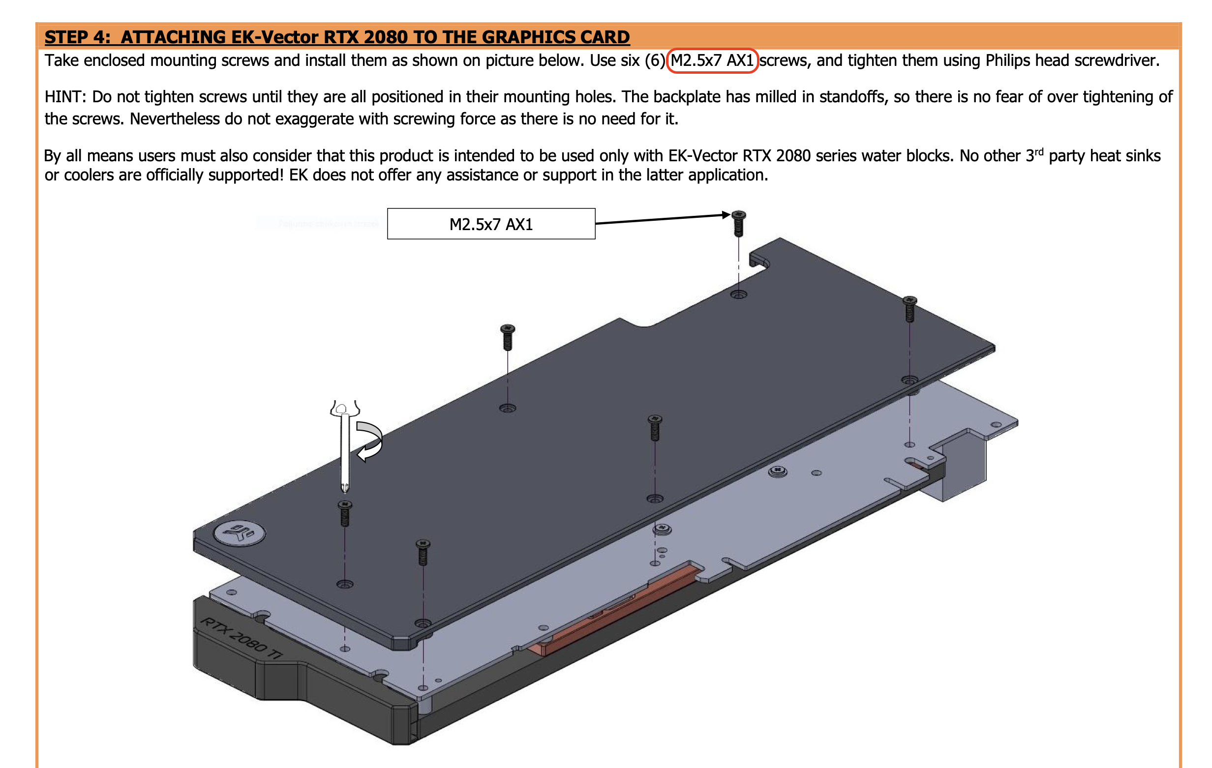

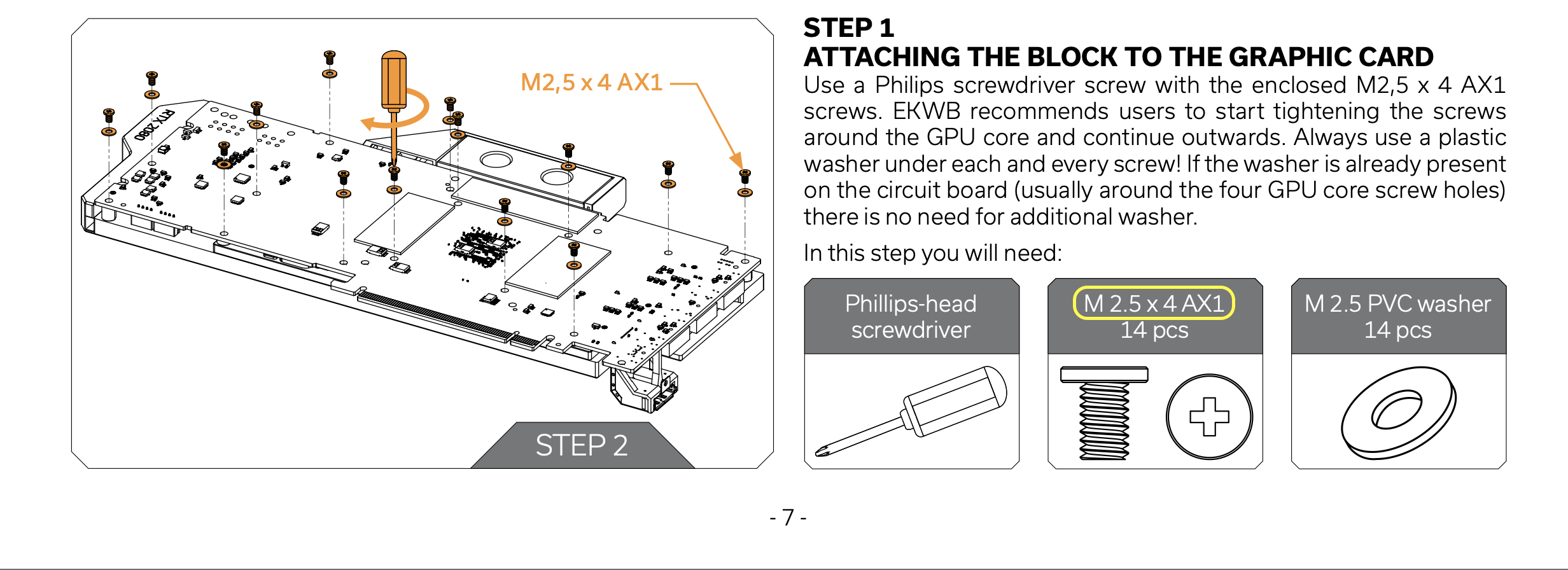

Dann hast du die Anleitung nicht gelesen. Da steht klar und deutlich, welche Schrauben du nehmen sollst.Diablo87 schrieb:Schrauben habe ich beim GPU Kühler die langen genommen ebenso bei der Backplate
M2.5x4, das sind die kürzesten Schräubchen, die du dabei hast.
In der Anleitung der Backplate (der ein eigenes Päckchen Schrauben beiliegt), steht dann ganz genau, welche Schrauben du nicht reinschrauben sollst.
Und anschließend, dass du die M2.5x7 Schrauben nehmen musst.
Man kann's auf vieles schieben, aber bitte nicht auf die Anleitung. Die ist eindeutig. Mit den 65° hast du sogar noch Glück, der letzte der mir wegen zu hohen Temps geschrieben hat, hatte schlagartig >90°, weil auch der die Anleitung ignoriert hat.

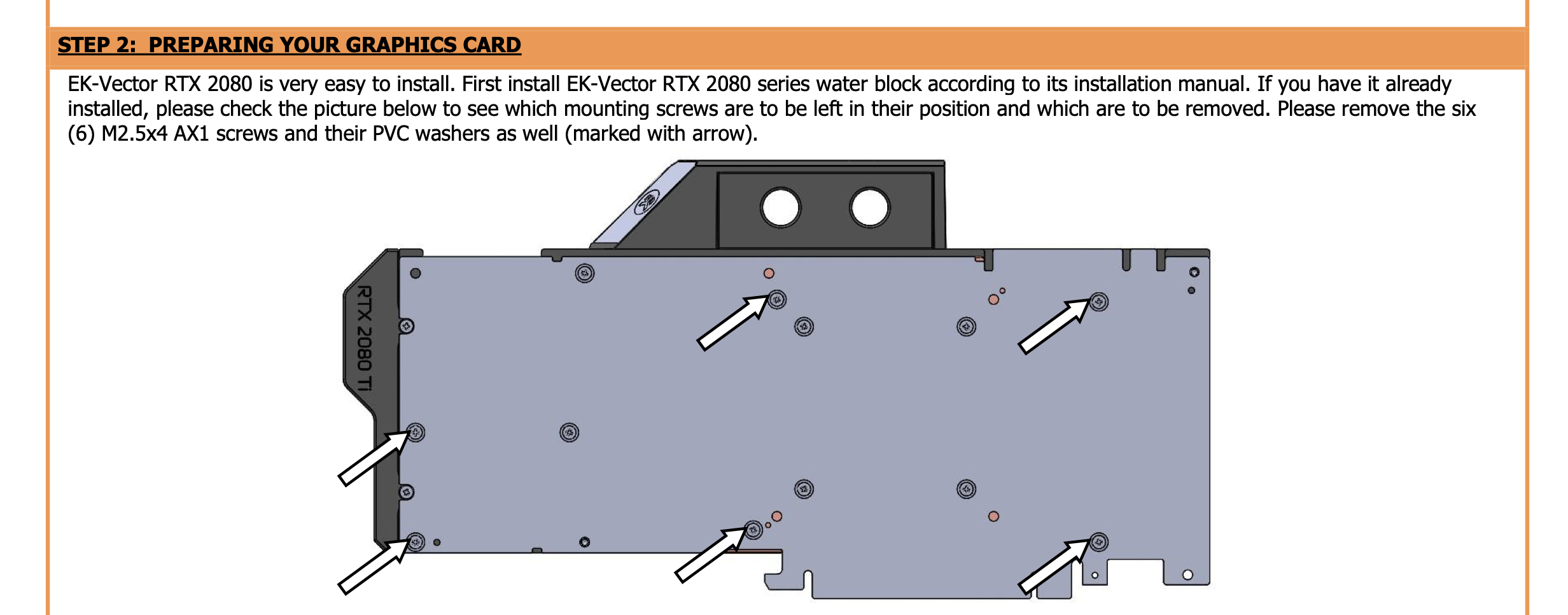

Deine Anleitung ist vom Vector RTX 2080, der ist mittlerweile End of Life. Meine Anleitung ist vom Nachfolger Vector RE, der hat ein paar kleine Optimierungen bekommen. Das ist jetzt aber nicht weiter schlimm. Die Ecke mit der 6mm langen Schraube ist wirklich nicht kritisch, hier passt auch die längere Schraube.
Aber auch in deiner Anleitung wird genau aufgelistet, dass du 12x die 4mm Schrauben brauchst und 1x die 6mm Schraube. Nicht überall die langen, es zeigt sogar ein Pfeil hin, wo die 6mm rein kommt.
EK legt den Kühlern immer ein fertiges Schraubenpaket bei, da sind dann auch viele unnütze Teile dabei. Ist nicht optimal. Bei der Backplate aufjedenfall die 7mm langen Schrauben raussuchen.

Ich würde die Gelegenheit nutzen, auch gleich die korrekte Wahl der Wärmeleitpads zu überprüfen.

Sicher richtig gemessen? Ansonsten würd ich für den Kühler die 4mm nehmen und für die Backplate erstmal die 6mm, sollte auch gehen.Diablo87 schrieb:So ich habe jetzt alle schrauben durchgesehen, es sind genau zwei 2,5x7 schrauben dabei (tüte beim Kühler und Backplate nachgeschaut). Dafür 20x 2,5x6...

Leute ich bin happy
vielen lieben Dank, meine GPU kommt nun nicht mehr über 48 Grad und das bei 50% Lüfterdrehzahl
Bei den Schrauben für die Backplate habe ich 2x die 7mm und 4x die 6mm genommen, scheint auch geklappt zu haben
