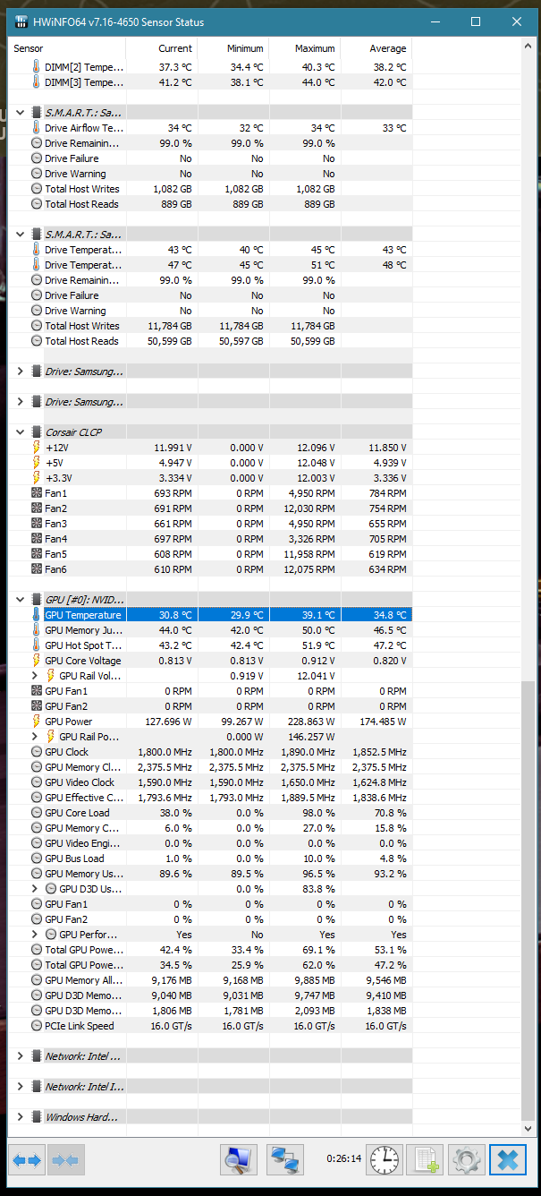

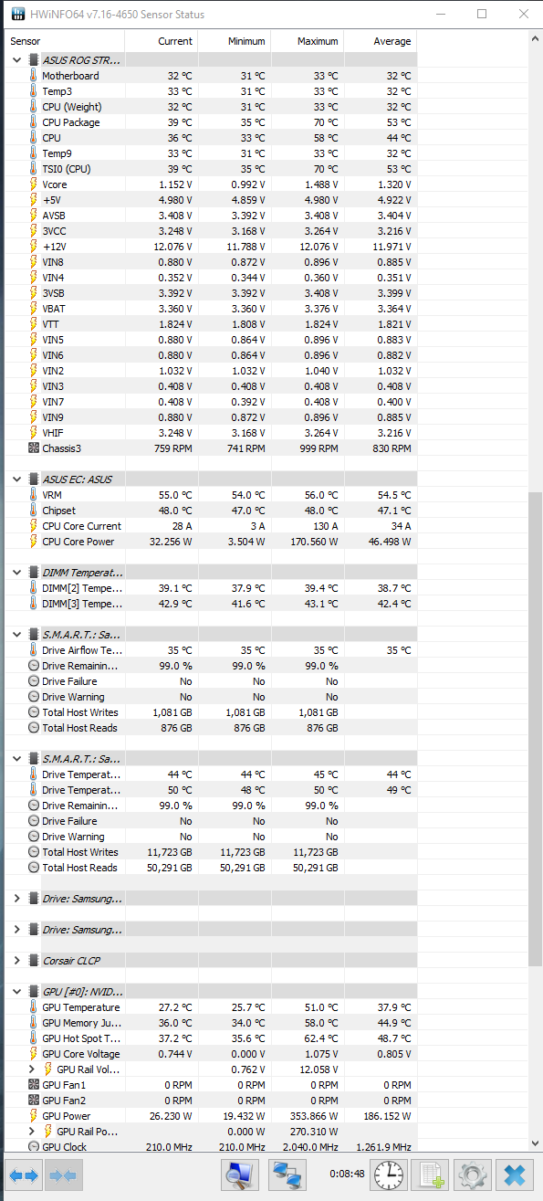

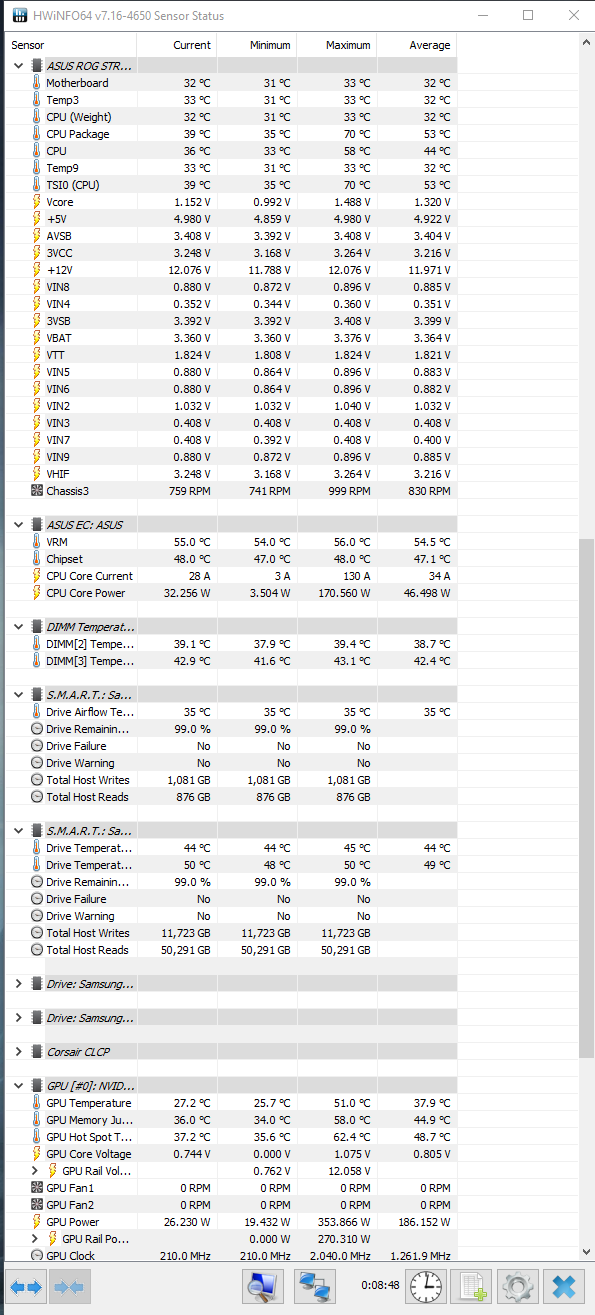

Die Wassertemperatur im Idle konstant bei 23° unter last nicht höher als 28° bei 22° Raumtemp. Ich habe nun 5 Durchläufe Time Spy gemacht und den 5. Run mit hwinfo angehängt. Ist der Hotspot der Graka mit 62° passend für eine Custom Kühlung? In Warzone werden es schon mal 64°.

Top, Kühl und Leise so soll es sein.
GPU. Klick den Link an. Da wirst du viele Vergleichswerte finden. Immer auf das Delta zwischen GPU und Wasser achten, das ist der Wert, den du brauchst. Davon weißt du dann, ob dein Kühler richtig sitzt. Klar, bei der Montage des Kühlers gibt es viel zu optimieren und viel ist auch gar nicht nötig, aber wenn ich mit einem Kühler, wo 10°C Delta möglich sind, über 20 hätte, würde ich die Montage überprüfen. Das sind halt einfach 10°C zu viel, aus denen man sehr wahrscheinlich ohne groß rumzuprobieren 5 machen kann.

Mhhh... da ich zum ersten mal eine Graka umgebaut habe will ich eine ungenaue Montage nicht ausschließen aber hatte mich genau an die Anleitung gehalten. Das hat auch sehr gut funktioniert. Kann es vielleicht sein das die Pads von AC nicht das wahre sind? Hatte darüber schon mehrfach gelesen. Würde es Sinn machen bessere zu kaufen? WLP habe ich von Thermal Grizzly Hydronaut genommen und eigentlich genug davon... die Schrauben handfest gezogen...

Ach, da kann schnell mal was schief gehen. Ungünstige Fertigungstoleranzen und schon hat man mal Pech. Ich hab auch mal Mist gebaut und die Karte ist unter Last direkt ins Temperaturlimit gelaufen, obwohl die Montage wie immer war.

Geht eigentlich, aber das ist ja nicht das Problem. Das liegt ja bei der GPU. Probier einfach mal, ob du die Schrauben noch ein bisschen nachziehen kannst. Aber denk dran, keine Gewalt!

Nö. Also ja, das bringt beim VRAM was, aber nicht bei der GPU selbst und die ist ja das Sorgenkind.

Nicht unbedingt. Klar, es gibt Schwankungen, aber das ist einfach deutlich zu hoch für den ALC-Block.

Doch, es gibt Richtwerte. GPU und Kühler sind im Grunde immer baugleich, außer Fertigungstoleranzen (die in gewissem Maße ausgeglichen werden können) gibt es keinen Grund, warum es bei gleicher Karte und Kühler einmal 10 und einmal 20K Delta geben soll. Erst recht bei einer GPU, die für niedrige Deltas bekannt ist.

Also ihr habt ja beide Recht.. ein Problem sind die Temperaturen nicht was mich auch beruhigt.. liege immer noch deutlich unter Luft...Punkt... aber ich habe echt ne Menge Geld für das System hingelegt und da hätte ich schon so ziemlich das Optimum... bin euch beiden dankbar für eure Meinung denn schließlich habe ich danach gefragt. Ich werde in der nächsten Zeit nochmal das Case leeren und die Graka unter die Lupe nehmen. Eventuell tausche ich direkt die pads wenn sie einmal offen ist. Ein Versuch kann nicht schaden... obwohl ich bei dem ersten Umbau Blut und Wasser geschwitzt habe ob es gut geht😂... Habt ihr ne Empfehlung zu sehr weichen Pads? Die von ALC waren etwas härter.. vielleicht verhindert genau das den akkuraten Kontakt.

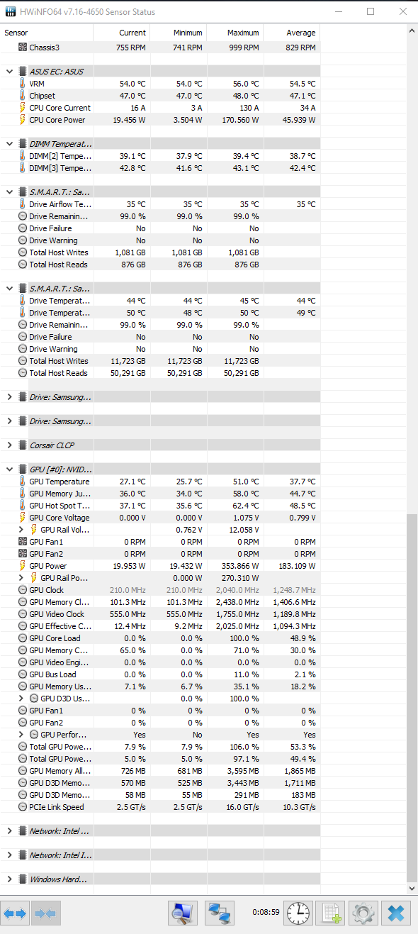

Kurzes Update... Habe die Graka nun Undervoltet.. die Temp sind deutlich gesunken.. in Warzone macht das ca.5 Fps weniger mit Wqhd bei high Settings... probiere trotzdem weiter den Takt noch etwas an zu heben. Hier mal ein Screen nach einer Runde...

12000 RPM, nicht schlecht. PC ist am Boden festgegurtet?

Unlogisch... in den 80ern gab es nen Fliegenden Teppich der sich bis 2022 weiter entwickelt hat 😉 mit Rgb und allem drum und dran... Selbst meine Nachbarin Frau Blocksberg überlegt um zu steigen... mal Spaß bei Seite... Leider hat Icue ein Problem mit Hwinfo... sobald ich das Programm öffne setzt meine Lüfterkurve aus und die Lüfter drehen gefühlt auf minimum... ist aber nicht so schlimm da ich nur einen 240er Radi im Case habe... die anderen Radiatoren sitzen außerhalb mir Lüfterkurve vom Board...
