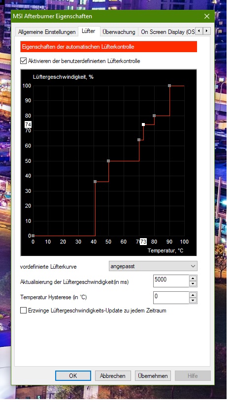

Die Lüfterkurve meiner 1070 Ti schaut so aus. Im Idle Modus dreht sich da nichts auch wenn ich mal Photoshop oder was anderes benutze bleibt sie im 40° Bereich. Bei Spielen geht sie max auf 65° bei WQHD und 98% Auslastung z.B Wildlands oder Crysis 3 und ist so kaum zu hören.

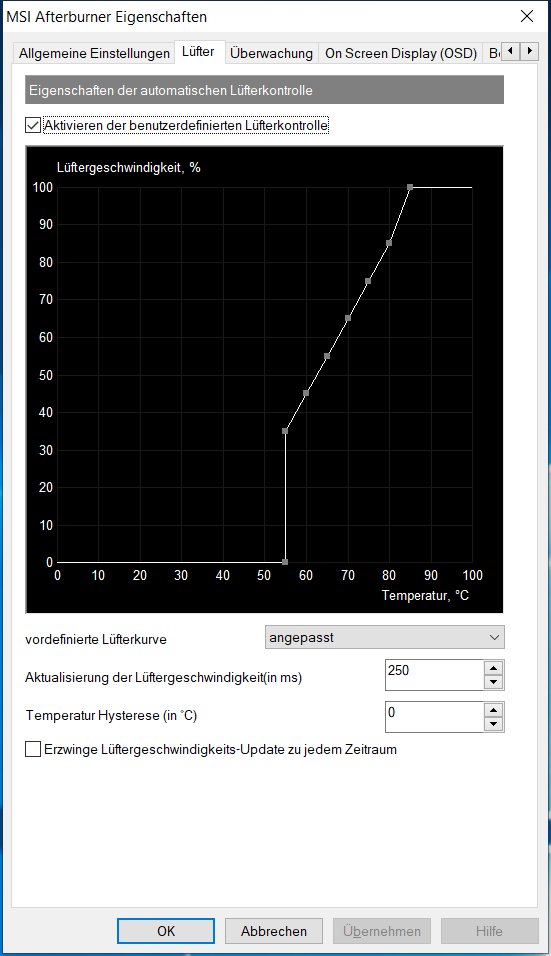

Zu diesem Pulsen kommt es bei der 2080 Ti, sobald die Grenze vom Zero-Fan-Modus erreicht wird. Ich habe nun eine Kurve erstellt, die der Werkskurve sehr ähnelt (habe einfach mal Temperatur- und Drehzahlverlauf dokumentiert). Bei 55 °C lasse ich den Lüfter nun anspringen und bei ca. 1.000 rpm (35%) drehen. Das scheint die niedrigste Drehzahl zu sein, bei der der Lufter auch weiterdreht und nicht stehen bleibt und dann wieder initial mit 1.500 rpm "angedreht" wird.
Bisher verhält es sich so, dass man den Lüfter im Windows-Betrieb nicht mehr als störend wahrnimmt. Ich werde aber wohl dennoch etwas mit der Hysterese rumspielen.
Einen Garantiefall werde ich deswegen jedenfalls nicht sofort aufmachen. Ich habe zwei Jahre Gewährleistung über Amazon und dann noch zwei weitere Jahre Garantie bei Gigabyte. Es ist natürlich traurig, dass eine Grafikkarte für deutlich über 1.000 EUR nicht tadellos funktioniert.
EDIT:
Also diese Hysterese scheint so zu funktionieren, dass sie das herunterregeln der Drehzahl verhindert. Meine Grenztemperatur liegt ja bei 55 °C, da springt der Lüfter an. Natürlich kühlt er die kontrollierte Zone auch gleich wieder unter 55 °C und der Lüfter geht wieder aus... das daraus resultierende Problem sollte in der 12. GeForce-Genneration eigentlich nicht unbekannt sein... Guten Morgen!
Lange Rede kurzer Sinn. Wir müssen uns selbst um das Problem kümmern oder langsamere AMD-Karten kaufen. Wenn man den Hysterese-Wert nun auf 5 stellt, bedeuted das, dass die Drehzahl nicht sofort gedrosselt wird, sobald die 55 °C unterschritten werden, sondern erst 5 °C darunter. Meine Lüfter drehen nun hoch, sobald 4k-p0rn oder ähnliches abgespielt wird... hauptsächlich 4k-p0rn. Die Temperatur bewegt sich dann in der Nähe von 55 °C... die der GPU, nicht meine eigene. Aber erst bei unterschreiten von 50 °C geht der Lüfter wieder aus und es besteht keine unmittelbare Gefahr, dass er nur Sekundenbruchteile später wieder die 55 °C Auslösetemperatur erreicht.
Man kann jetzt mit dem Wert etwas experimentieren. Die eigentlich Frage bleibt aber, warum das werkseitig so verdammt beschissen gelöst ist.

Wenn ich das jetzt richtig verstanden habe haben die auf der Graka verbauten Lüfter eine zu große Anlaufspannung nötig. Ich habe bei mir mal getestet (offenes Gehäuse zum beobachten) das bei der 1070 Ti die Lüfter bis runter auf 250 U/min stabil laufen und auch wieder anlaufen. Somit lässt sich das mit der Afterburner Lüfterkurve hier besser steuern als bei der 2080 Ti. Ich habe in der Statusleiste die Anzeige immer im Blick. Im Idle und bei normaler Nutzung wie Forum oder Internet und Hintergrundmusik von radio.de bleibt die Karte bei 35° bis 40°und Null Drehzahlen. siehe Screenshot.
785826
Die CPU Temperaturen langweilen sich auch in diesem Modus rum (die kleineren Zahlen) Die Null ist die Grakalüfterdrehzahl!
