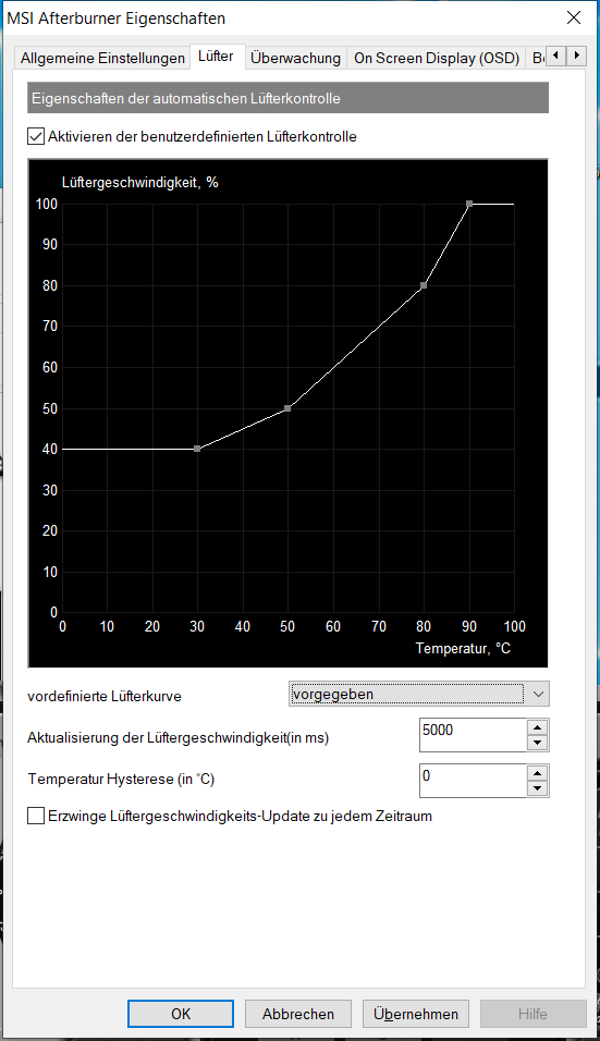

Ich habe mal den Afterburner installiert und die Karte schon einmal erfolgreich undervoltet. Das mit der Lüfter Hysterese verstehe ich aber nicht. So wie ich das sehe, kann ich die nur aktivieren, wenn ich eine manuelle Lüftersteuerung benutze.
Ja klar. So weit ich weiß bist du dann in der manuellen Lüftersteuerung. Aber die Kurve ist ja erst mal von der "Automatik" übernommen worden. Wenn du diese nicht änderst, bleibt alles so wie gehabt.
Einfach alles mal ausprobieren. Da kann man nicht so schnell was kaputt machen.
Beim zocken zur Übergangsphase das Overlay an lassen. Dann siehst du auf einen Blick was los ist.
Nö, sobald ich die Lüftersteuerung manuell eisntellen will geht es ab 40%, auch in der vorgegebenen Kurve.
Ich könnte aber nirgends eine mir verständliche Erklärung finden, wie die Hysterese wirklich funktioniert. Ich habe 5 und 10 °C ausprobiert mit einem 0%-Bereich und der Lüfter pulst trotzdem. hast du diese funktion vorgeschlagen und nie selber benutzt?
