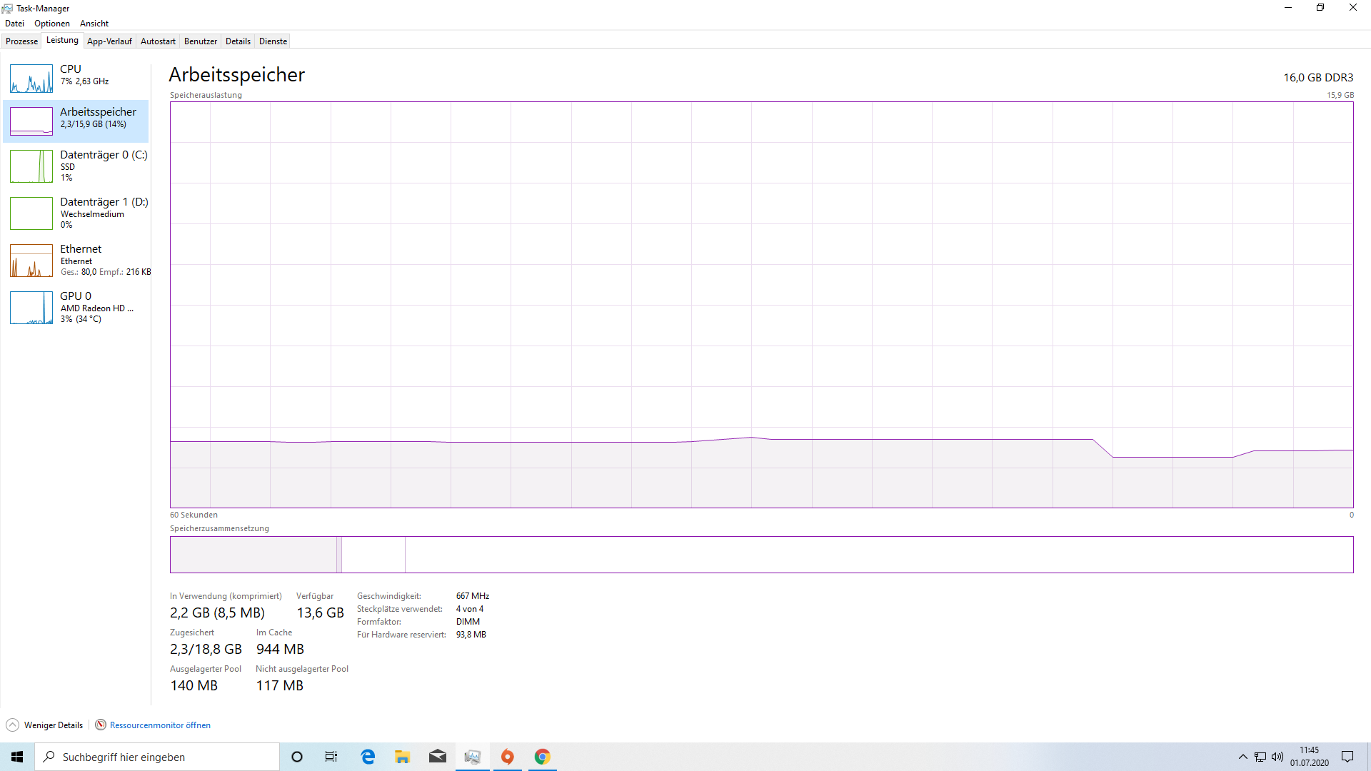

Im Uefi Setup zeigt es mir an, dass sie 1333mhz sind, wenn ich aber in den Task-Manager gehe, dann steht dort, dass sie nur 600mhz sind.

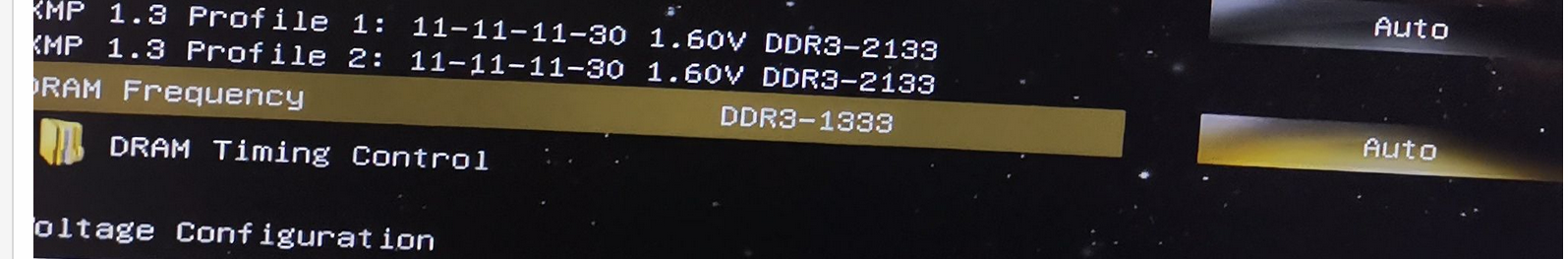

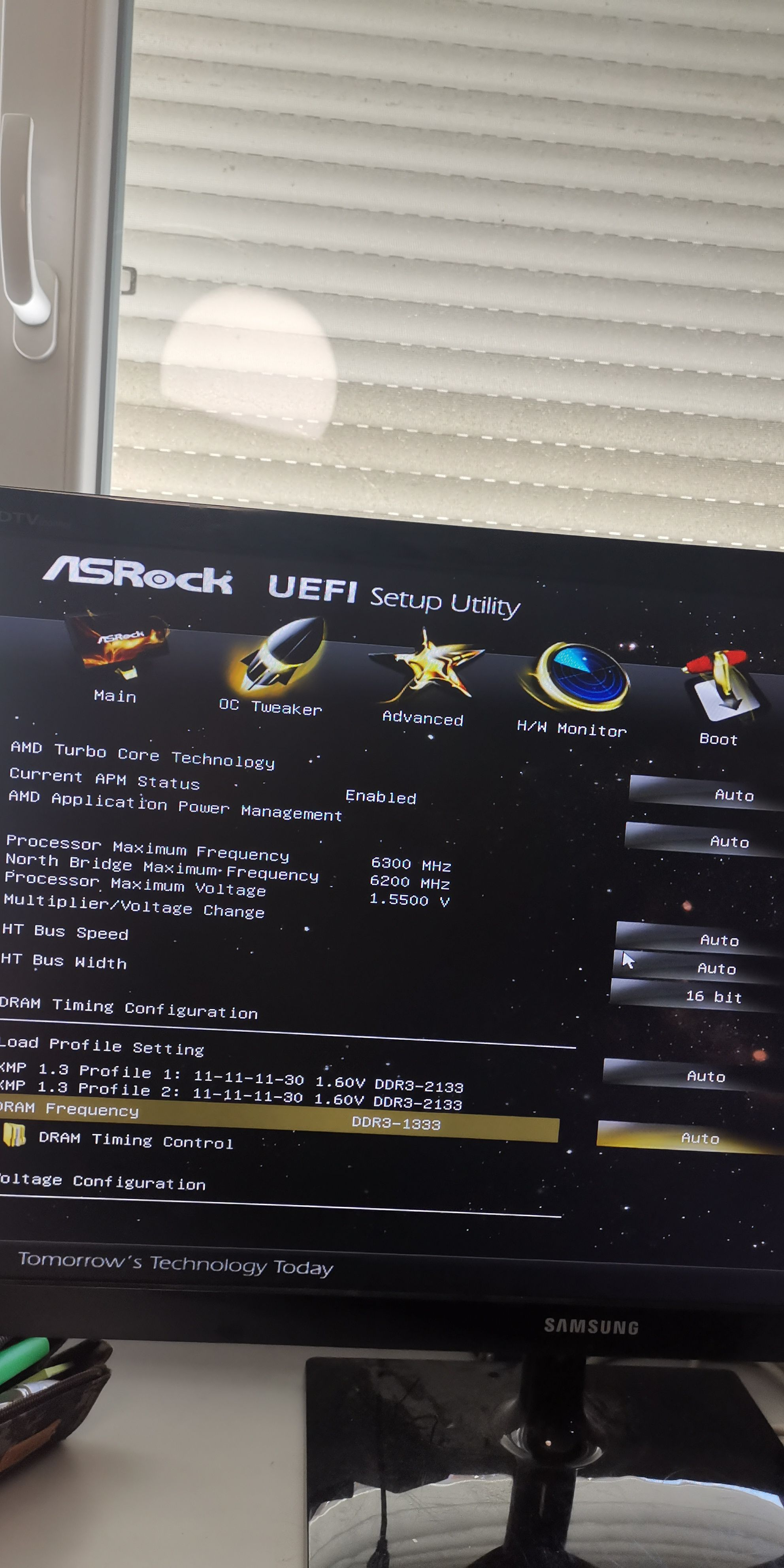

Im Uefi habe ich unter load profile settings von auto auf XMP 1.3 Profile 1: 11-11-11-30 1.6V DDR3-2133 geswitcht.
Zudem habe ich unter DRAM Frequency von Auto auf 2100mhz und einmal auf 1800 mhz geswitch.

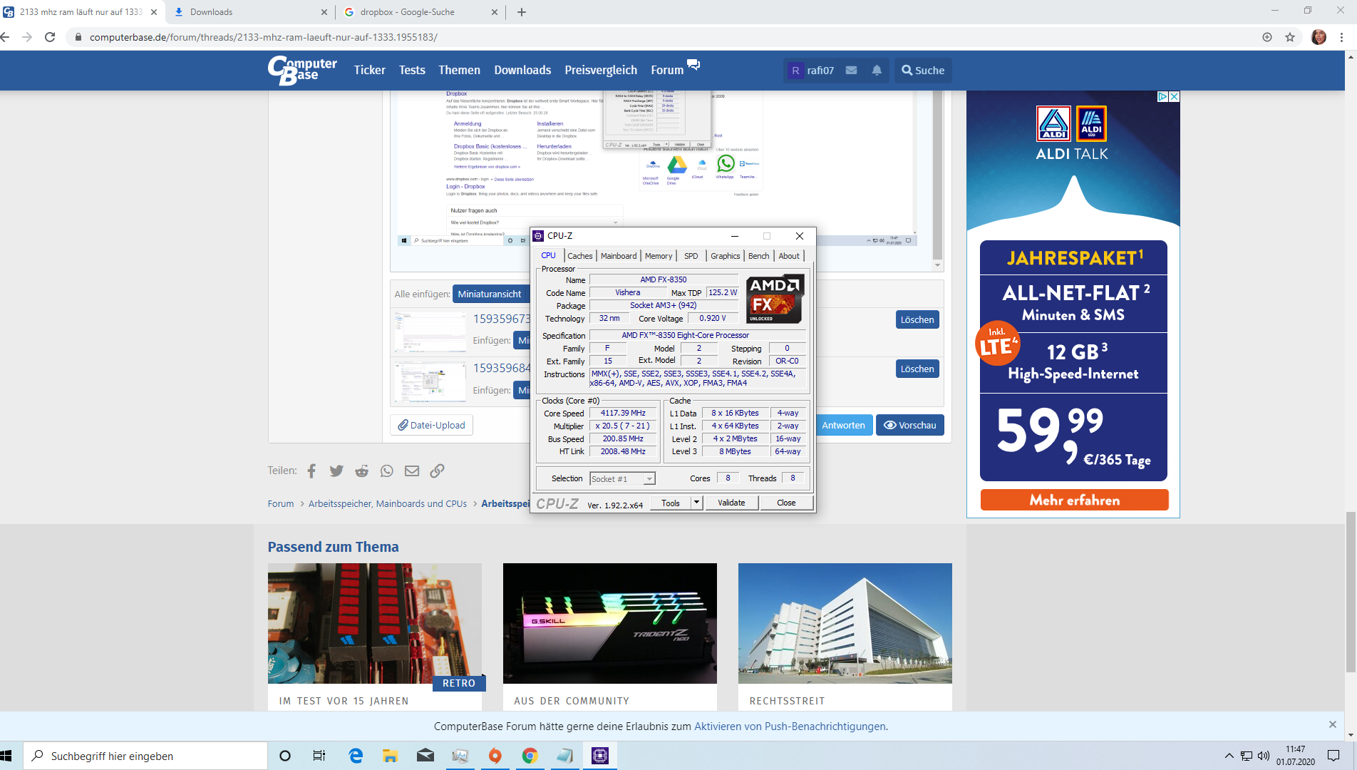

Mach doch bitte paar Screenshots vom UEFI und CPU-Z.
Bilder sagen mehr als tausend Worte.
Reaktionen: Senvo

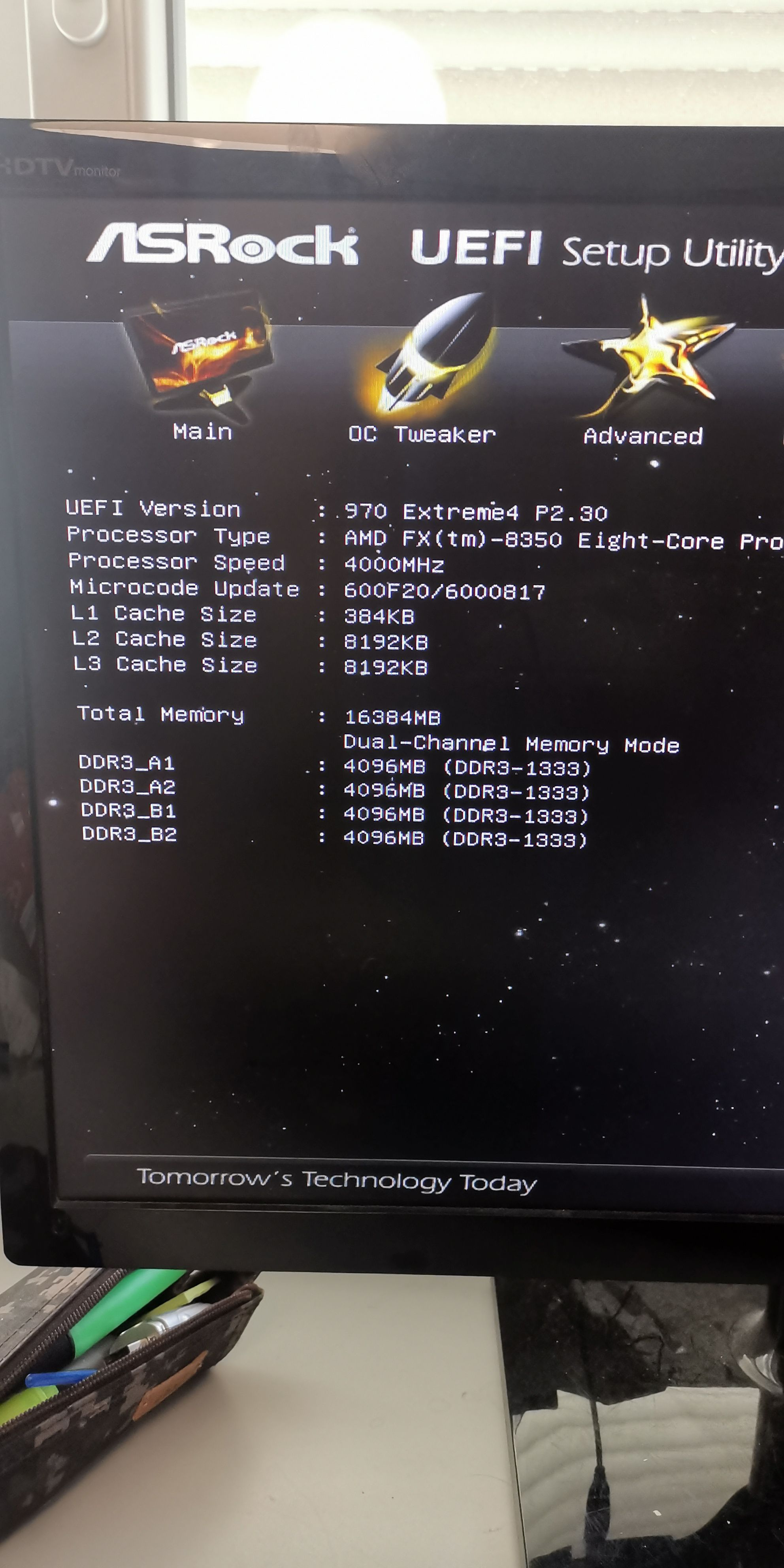

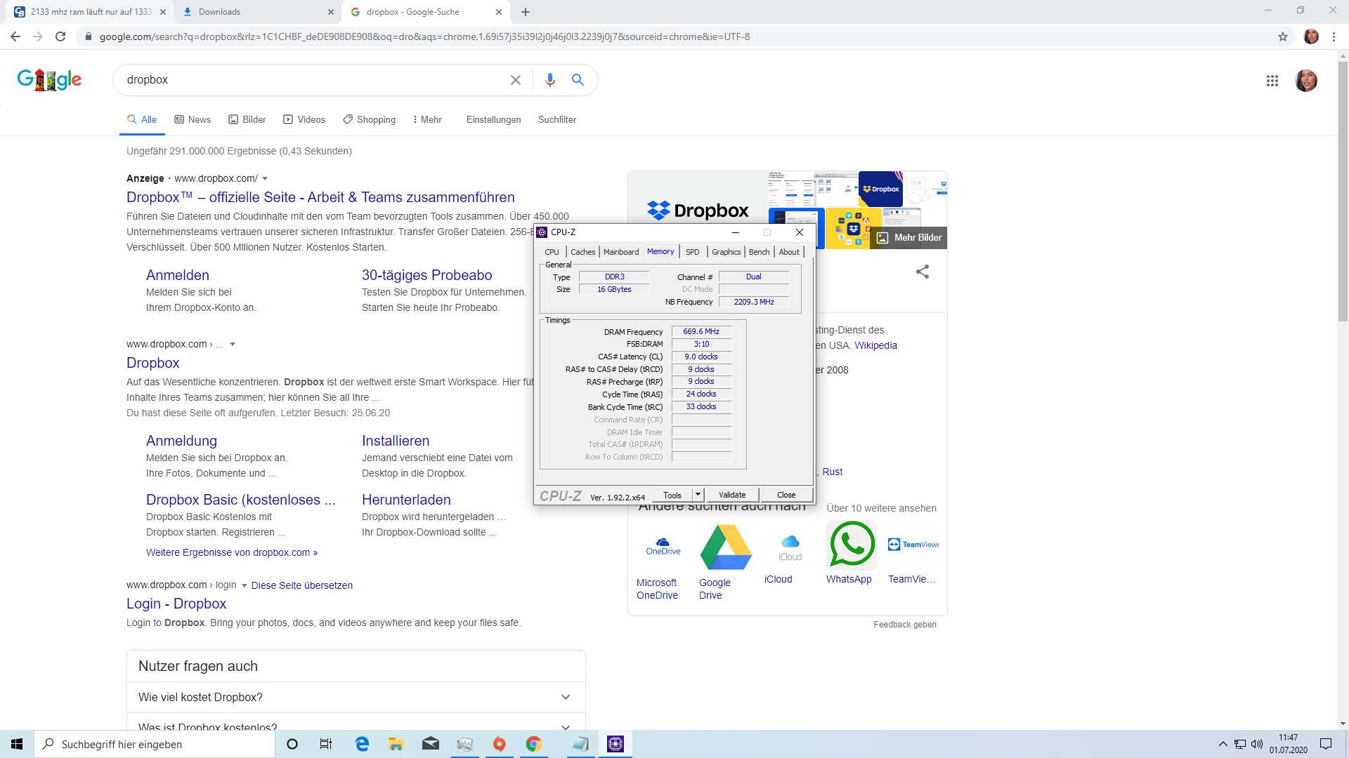

Edit: Die Sticks haben offenbar alle DDR3-1333 im SPD programmiert. Da wir hier über "DDR" sprechen zeigt dir CPU-Z den realen Takt an, 1333 bezieht sich auf die effektive Geschwindigkeit. Die Screenshots BIOS und CPU-Z passen also aktuell zusammen.
Siehe: https://www.computerbase.de/forum/threads/wird-nur-halbe-ram-leistung-angezeigt.1282344/
Für effektive DDR3-2133 Mhz (Ansicht BIOS) muss CPU-Z die Hälfte anzeigen (1.066 Mhz realer Takt). Realisiert wird das seitens der Hersteller über XMP-Profile. Die laufen auf alten AMD Systemen aber oft nicht zuverlässig, daher manuell Timings/Takt/Spannung einstellen.

Hast Du XMP ûberhaupt geladen? Das sieht fast so aus als stünde da nur welcher Wert in den Profilen hinterlegt ist.

Dann musst Du dass XMP Profil erst laden. Out of the Box passiert da gar nichts am Takt und den Timings.
Die Module haben im SPD 1333MHz hinterlegt. Da du hier auf AUTO stehen hast
laufen die eben mit den im SPD hinterlegten Daten. Du musst einfach XMP aktivieren. Weil das dann OC ist, musst du schauen ob das läuft oder ob du runter gehen musst.
