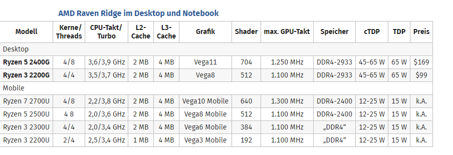

Laut AMD kann der 2200G 2666 Mhz (2400G hat 2933) ganz offiziell, alles darüber wäre wohl OC und dürfte mit dem A320 nicht gehen.
Hier geht es aber um 2x 4GB DDR4-2800 oder 1x 8GB DDR4-2400, oder hab ich was falsch gelesen?
Es können auch beide DDR4-2933 und 2666. Halt 2666 Dualrank oder 2933 Singlerank. Ganz offiziell.
Ja das ist korrekt.
