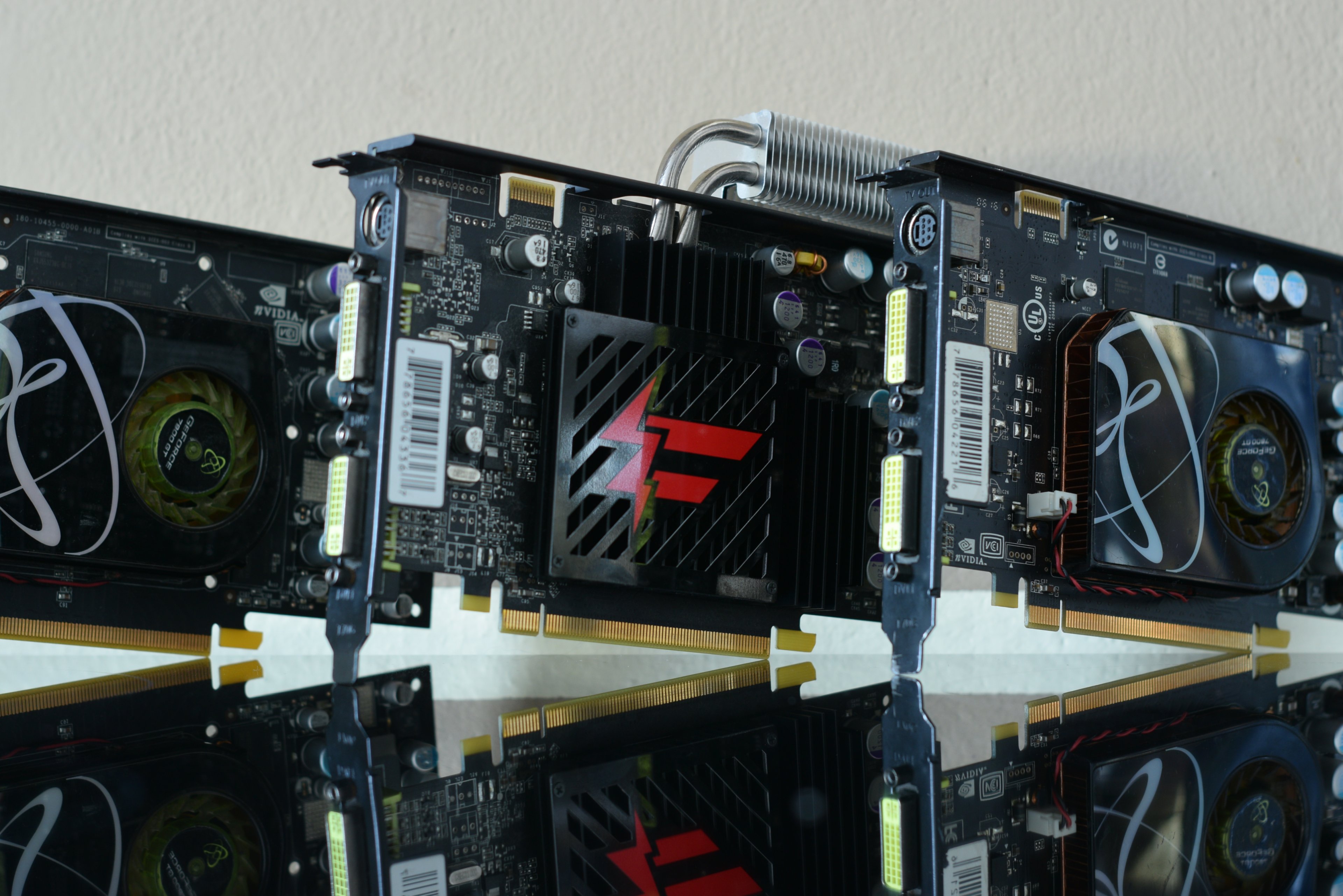

Ich schmeiß mal die Yongnuo Linsen in den Ring
Hier ein 50mm bei F5
Reaktionen: taeddyyy und bluedxca93
