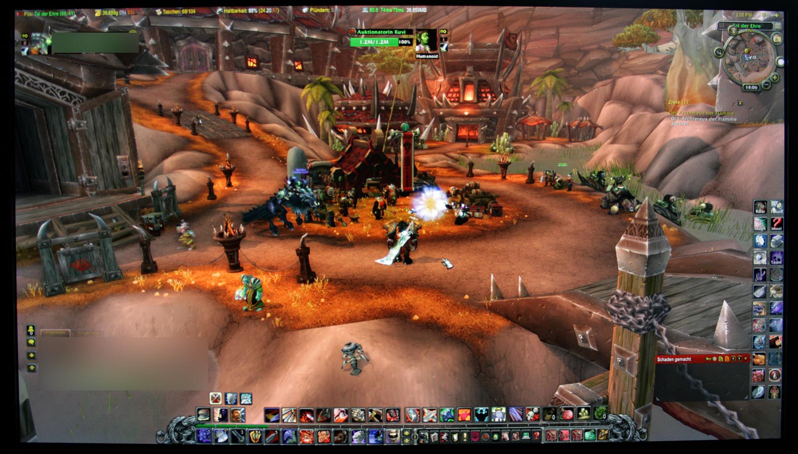

also ich habe mich mit eizo in kontakt gesetzt und bin jetzt ein wenig baff. ich hatte ihnen auch das bild geschickt und mir wurde darauf hin gesagt, das diese "backlight bleeding" (wie es ein user nannte) angeblich nur bei bestimmten Tonwerten zu sehen ist und es technisch bedingt sei und kein fehler, dass man es sieht. man würde es in Anwendungen nicht sehen, laut aussage des Technikers. das aber auch der Bereich der so aufgehellt wird an Sättigung verliert, wurde ignoriert.
hat denn irgendwer auch den eizo FG2421 und kann mir sagen wie bei ihm das bild am rand aussieht? ich glaub ich geb das ding zurück und nehm einen anderen Monitor.
ich kann mir beim besten willen nicht vorstellen das es so gewollt ist. was nützen einem 240 hz wenn das bild am rand heller und ausgewaschen wirkt.

kann ich nicht sage. ich hab das bild was ich hier gepostet habe einem Techniker (support) von eizo geschickt und ihm das Problem geschildert. und wie gesagt war das sein antwort dazu. ich würde ihn gern eintauschen, aber wenn der zweite die gleichen Probleme aufweist. ka ob die Kulanz beim Verkäufer da noch da ist. vielleicht bin ich zu pingelig. aber meiner Meinung nach sollte der Bildschirm gleichmäßig ausgeleuchtet sein ohne das er am rand farbe verliert.
dazu bin ich jetzt ratlos was ich für eine alternative nehme, da die anderen Monitore von eizo die noch in frage kommen, 16:10 sind. :(

bei wow sind zb. alle Buttons auf der rechten seite ungesättigt, im vergleich zur bild mitte. keine Ahnung, vielleicht ist das heute der neue qualitätsstandard und ich bin zu pingelig.

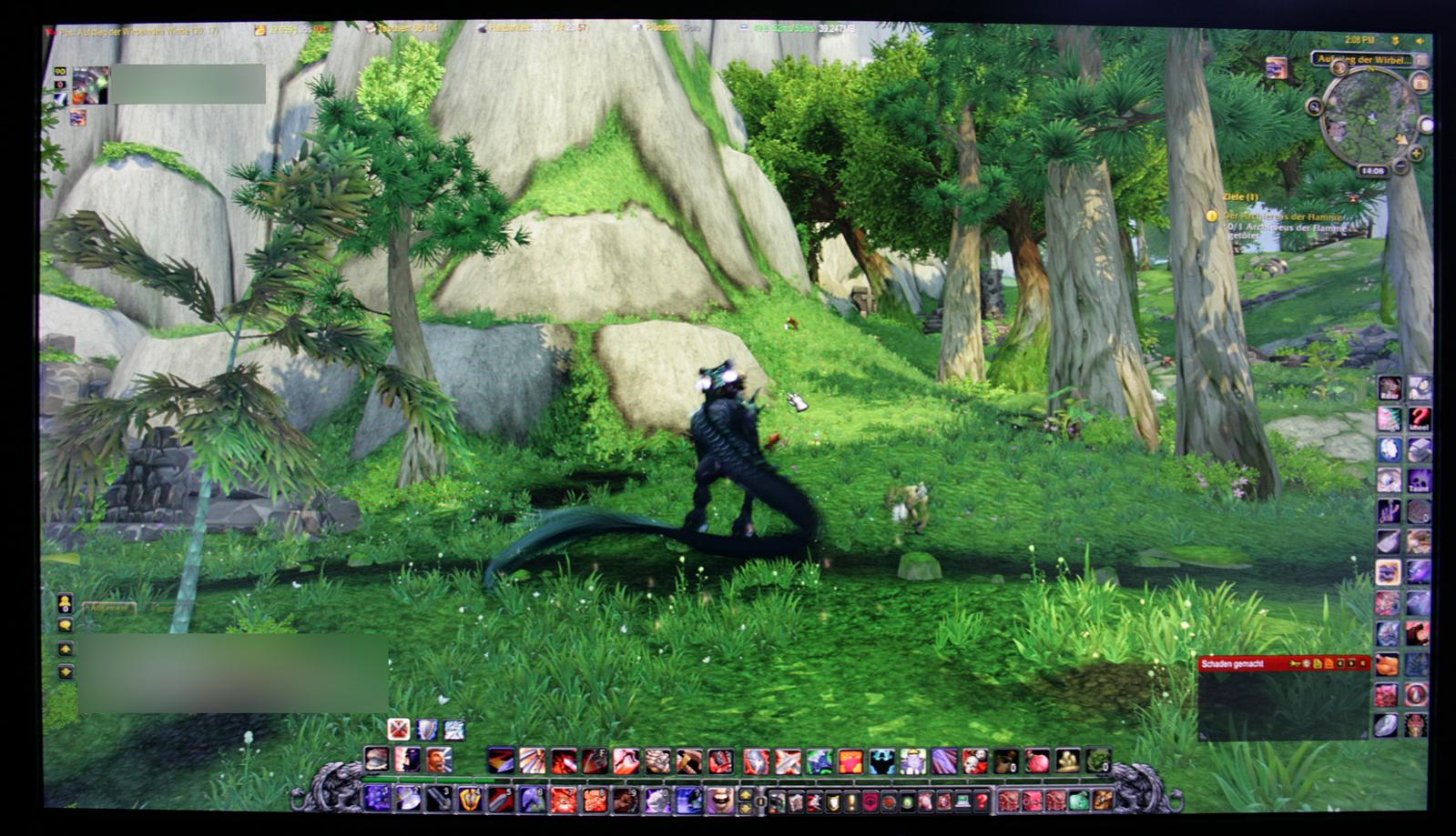

kannst du auch noch mal dich zu meiner Beobachtung äußern. wie sieht es bei dir aus? kannst du wenn möglich Fotos machen.
hier mal 2 Fotos wie bei mir die farben auf dem Bildschirm kommen. links und rechts ungesättigt und in der mitte kommt die volle farbe zur Geltung.

Farb- und Schwarzwertabweichungen bei größeren Blickwinkeln, hier bei frontaler Sicht an den Panelrändern, sind typisch für VA-Panels und auch unter "Gamma Shift" bekannt. Ein Problem dieses einzelnen Monitors ist es also nicht, sondern das aller Geräte mit VA-Panels.
Bei meinem S-PVA-Monitor tritt der Gamma Shift ebenfalls auf, obwohl diese mittlerweile leider "ausgestorbene" Panelunterart weniger anfällig dafür sein soll.
Website zum Selbertesten: Lagom LCD — Viewing Angles. Bei mir wird der Effekt vor allem bei der Anzeige der lila Fläche deutlich.
Na ja, dies als Müll zu bezeichnen, wäre zu harsch. Jede Paneltechnologie hat eben ihr Vor- und Nachteile.
Mit einem IPS-Panel erhältst du etwas stabilere Blickwinkel, dafür aber auch i. d. R. höhere Schwarzwerte (damit niedrigere Kontrastwerte), das "IPS-Glühen" — lila-gelbliche Aufhellungen bei größeren Blickwinkeln —, sowie das von einigen Nutzern als unangenehm empfundene "IPS-Glitzern" bei hellen Bildflächen durch eine in heutigen IPS-Panels leider eingesparte Zusatzbeschichtung.
Beim zitierten Eizo ist das unproblematisch. Der Hersteller greift hier auf ein (vermutlich) PLS-Panel mit spezieller Polarisationsfolie zurück (vglb. LG A-TW). Sowohl LG als auch Samsung bringen darüber hinaus inzwischen eine deutlich weniger aggressive Antireflexbeschichtung auf – Glitzereffekte bleiben damit aus.

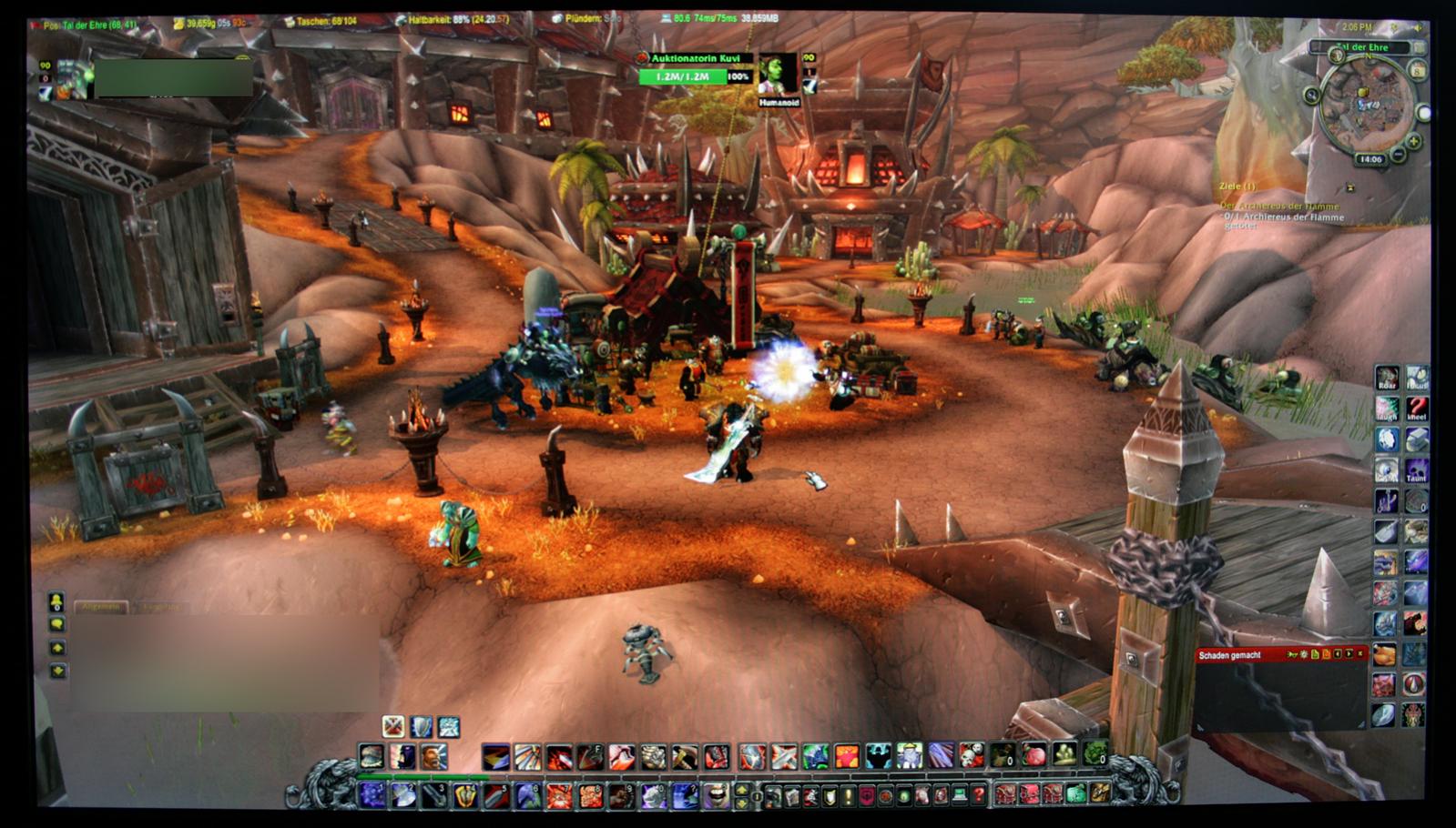

Meh... Fotos bringens nicht so Rüber, man sollte schon direkt vor dem Bildschirm sitzen um sowas wirklich zu beurteilen.
Aber ich hab trotzdem mal ein par Fotos gemacht.
1/25 F4.0 Iso 400 fest eingestellt und danach als ich unten beim Blauen angekommen bin im P modus noch zwei weitere Fotos damit die Farben auch stimmen...
http://imgur.com/a/tZHE3
(oben rechts Zahnrad: view full resolution)
Auf dem Bild erkennt man wohl oben Links am ehnsten was du meinst.
BTW: ist mir aufgefallen das im Web und FPS1 modus sich dich Helligkeit automatisch wechselt, je nach Farbe auf dem Display. Das ist wohl der "Contrast Enhancer"
