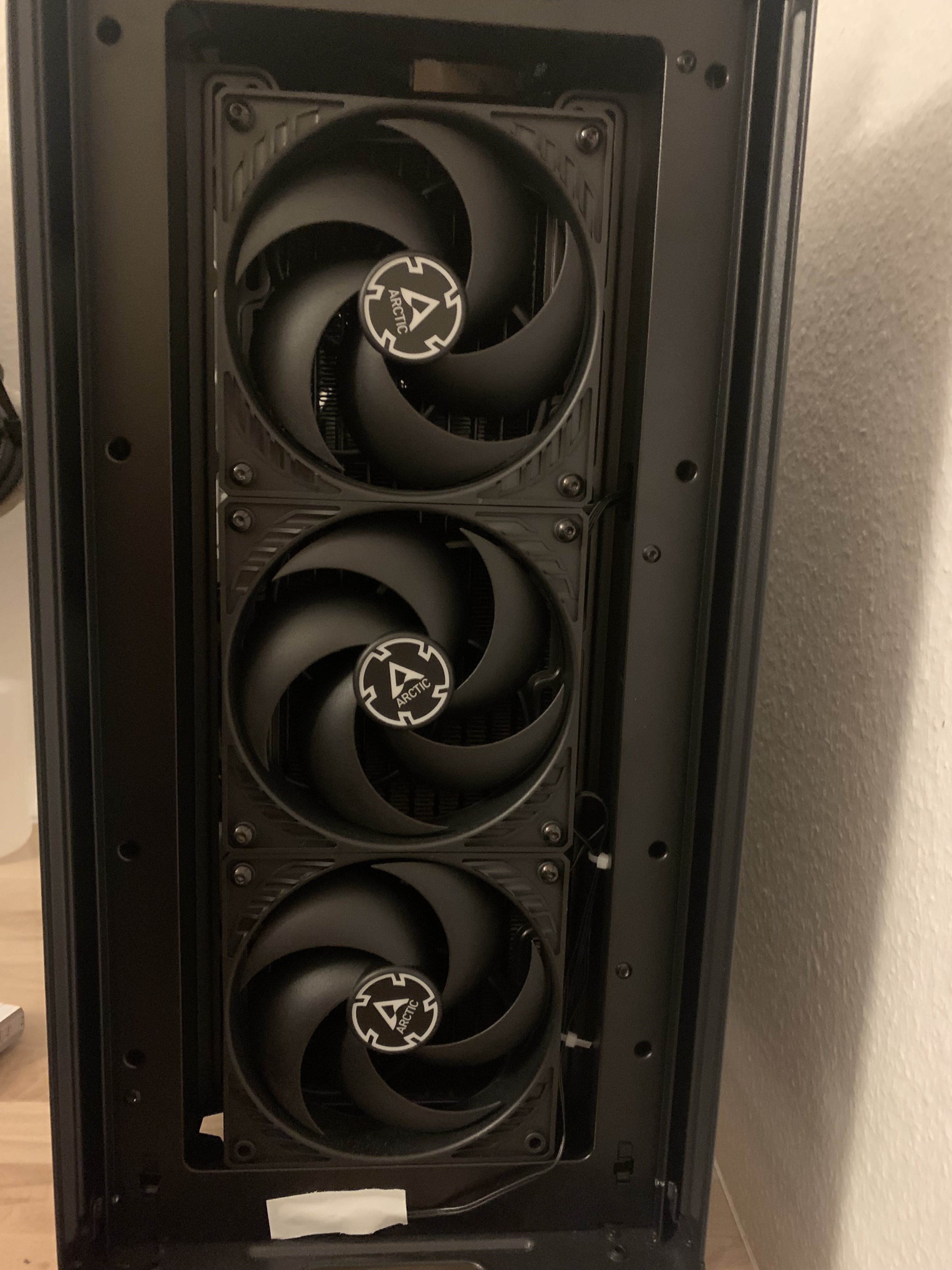

Wie lang ist den die geplante AiO? Ich habe das North hier mit nem 360er in der Front. Je nach dem wie weit der Radiator an beiden Seiten übersteht könnte es mit den Schrauben für den dritten 120mm Lüfter Knapp werden. Man kann allerdings den unteren Lüfter zur Not nur mit den zwei oberen Schrauben fixieren und dan etwas weiter herunterschieben. So gewinnt man nocheinmal einen Zentimeter Platz.

Die Lüfter sind bei mir außen und der Radiator innen montiert. Wen der Radiator ganz nach oben geschoben wird könnte es sich mit einem zusätzlichem Lüfter unten ausgehen. Bitte beachte auch die Anmerkungen im Handbuch auf Seite 33 und 34 zur End Tank Größe…
ich musste wg. der Pumpe bei mir den Radiator möglichst weit runter schieben. Deshalb sind bei mir die beiden untersten Schrauben nicht verbaut.
