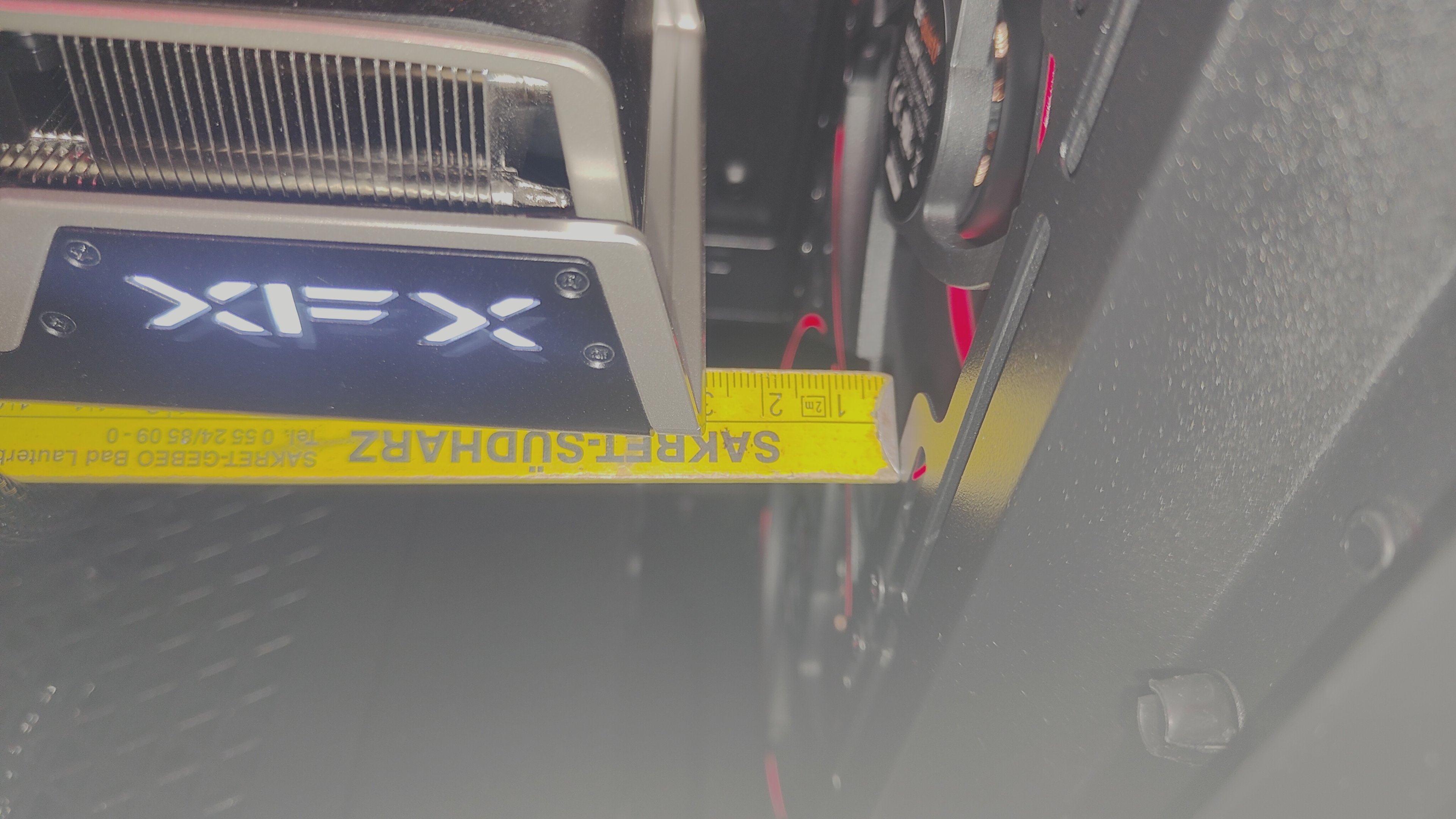

ich hätte folgende Frage.
Ich habe ein bequiet Pure Base 500 FX. Dieses ist angegeben mit einer max. Länge für die Grafikkarte von 369mm.
Meine Karte hat 340mm.
Nun habe ich das Vorhaben eine 360er bequiet Pure Loop 2 FX einzubauen. Diese hat eine Radiator-Tiefe von 27mm.
Das heißt es bleiben rein rechnerisch nur 2mm Platz.
Meint ihr das passt so?
Wie meinst du das? Kann ich nicht den Radiator einfach an die bestehenden 3x120mm Lüfter anflanschen?
Auch ne gute Idee, Lüfter pusten dann trotzdem noch nach innen? Ist das effektiv genug? Oder vorne raus pusten? Hab ich halt noch nie gehört. :D
Ich habs mir jetzt angeschaut, so ist der aktuelle Stand.

Ausgemessen hätte ich ja an der engsten Stelle zur Grafikkarte nur 1mm Platz zum Radiator. Würde sich das in irgendeiner Weise behindern?
Möchte gerne die Frage nochmal hoch holen. Hat niemand eine Meinung dazu? :D
Wenn Radiator und Lüfter reinpassen, dann ist es ziemlich egal, dass da nur 1 mm Luft zwischen Grafikkarte und Radiator ist.
