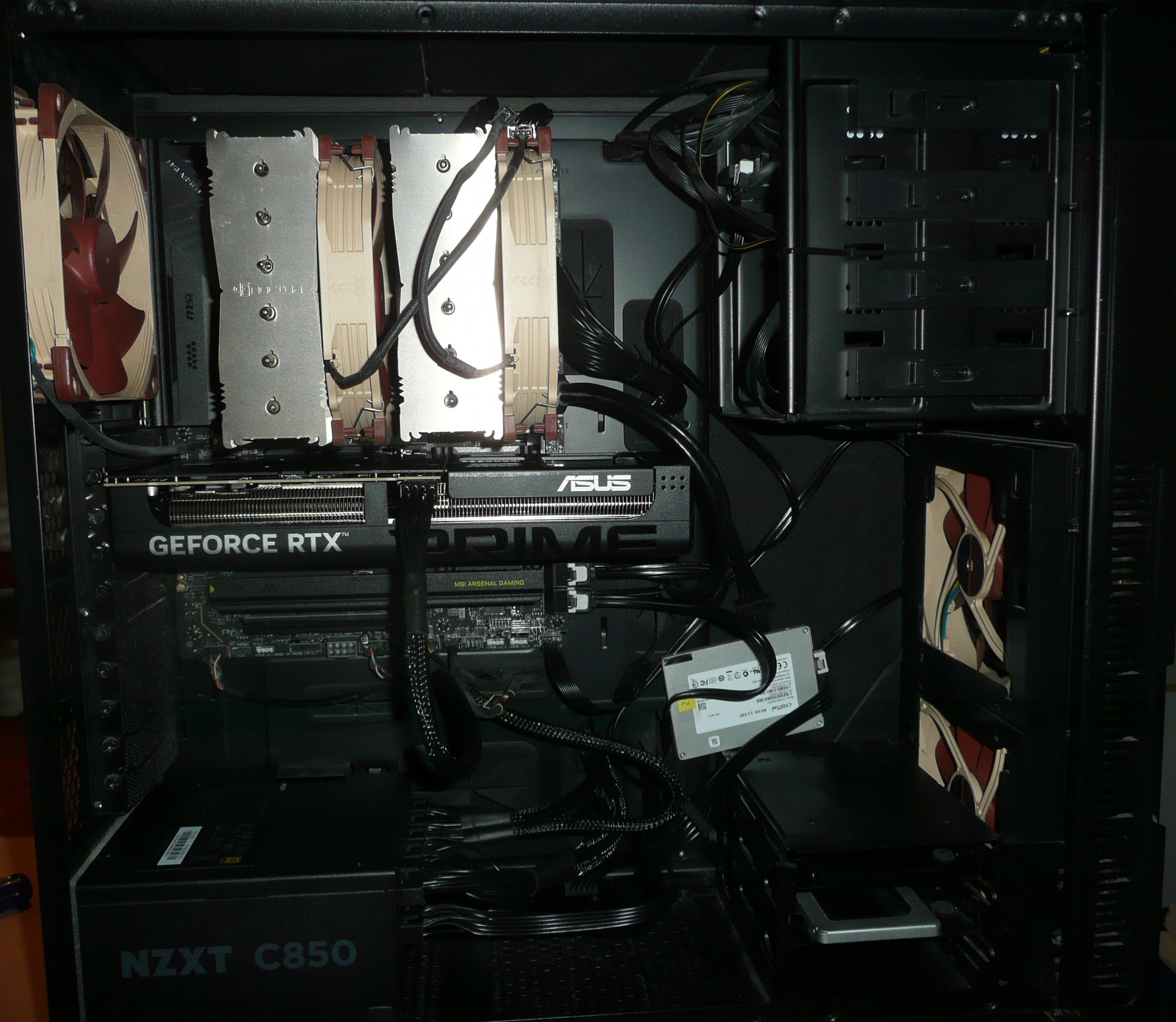

Da wird man dann wieder als zu "doll" fürs Kabelmanagement dargestellt. Wäre nicht das erste Mal hier. Ich hatte bisher Glück.
und wenn schon, ist doch egal. sieht bei meinem rechner auch zum davonlaufen aus, who cares?:D

Komplett Umbau in ein neues Gehäuse? Ne lass mal, immer noch nicht fit genug.
wie genau siehts denn aktuell überhaupt mit den temps aus? wie warm wird die CPU bei welcher aktivität?
bzw: wie sieht es aus wenn du das seitenpanel entfernst?

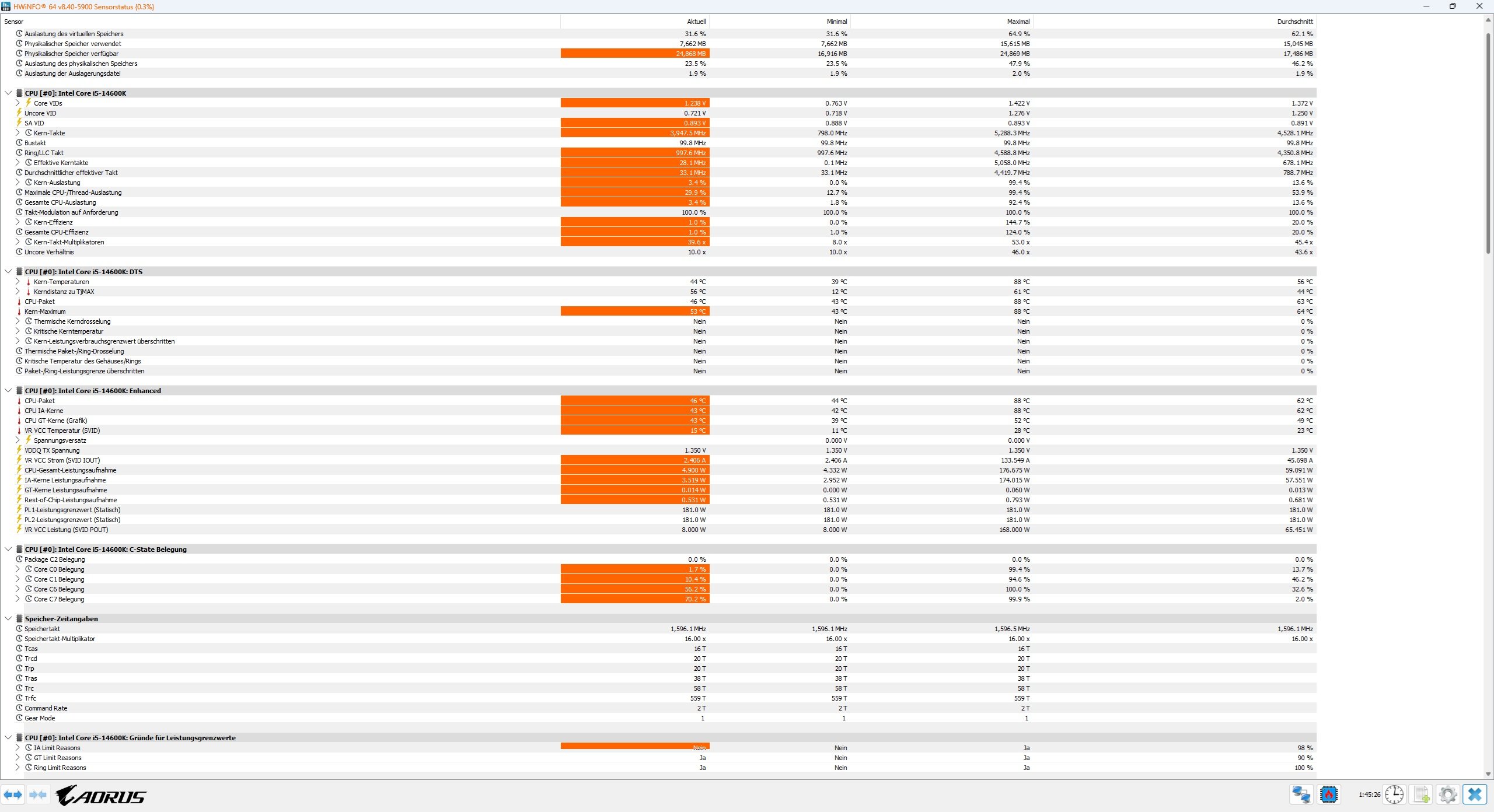

37 Grad im Leerlauf. An die 60 bei z.B. Youtube/Amazon.
Gaming bis zu 88 Grad ohne Drosselung. Außer Anno 117: bis 91 Grad normal und 96 Grad inklusive Drosselung... Das Game ist schuld.

einer von uns beiden steht aufm schlauch. der PA120 verhält sich was das angeht doch nicht anders als ein towerkühler von vor 15 jahren.
Haste schon mal was von Kabelmanagement gehört?
oh ja, lese ich oft von! schön anzuschauen bei anderen, bin selber aber zu faul dafür.
wie viel schluckt die CPU dabei? dass hier schon bei 96°C gedrosselt wird irritiert mich gerade etwas, kann aber auch mit entsprechenden einstellungen im UEFI zusammenhängen.
wäre halt interessant zu sehen wie sich das bei entferntem seitenpanel verhält. wenn die temps dann nennenswert sinken liegt ein airflowproblem vor.

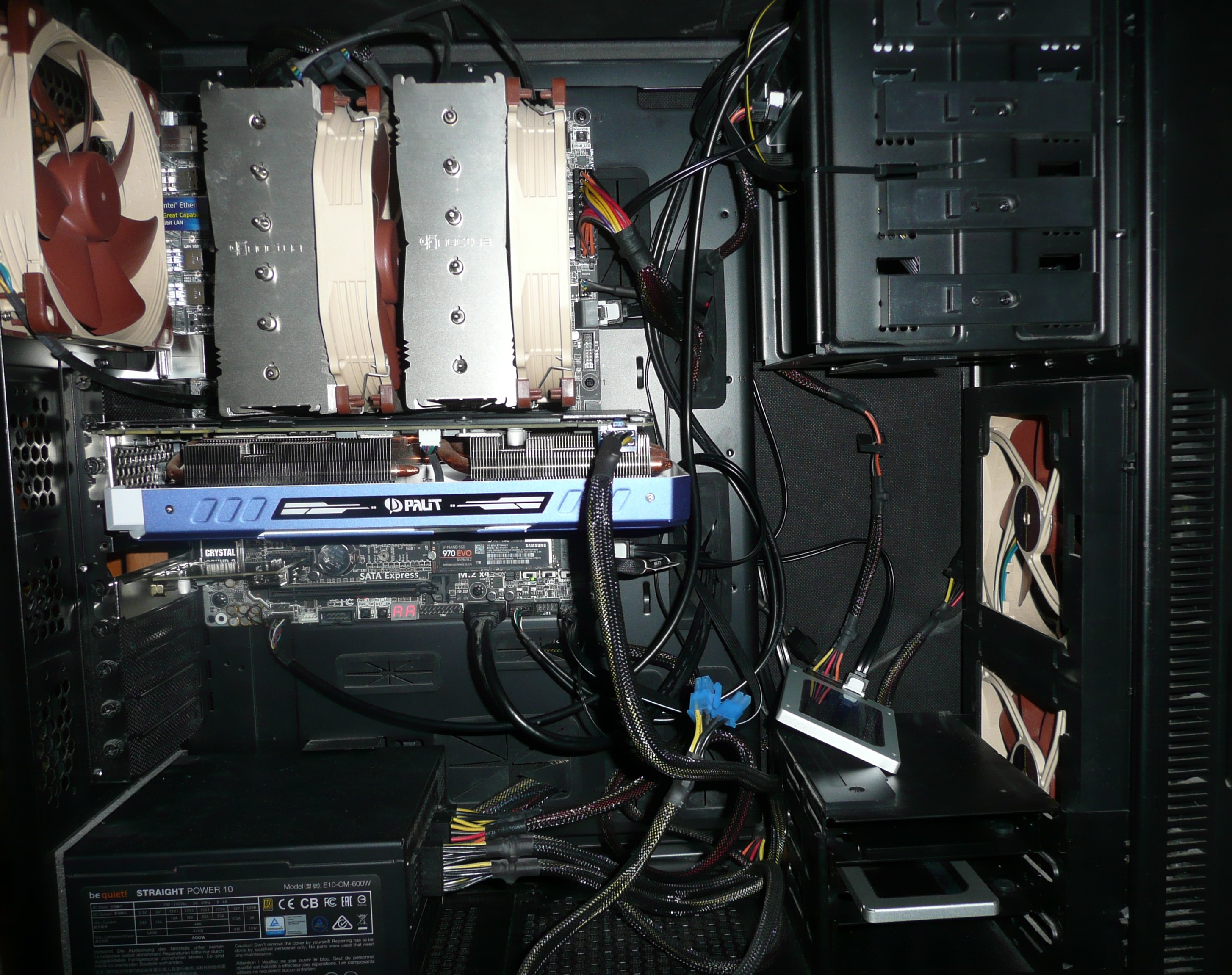

Einer nicht zwei.
Ich hatte bis zu diesem Kühler noch nie zwei gleichzeitig im System.
Tower (Lüfter) rechts zieht Luft an, pustet sie durch die Lamellen und gibt sie quasi an den ansaugenden Lüfter des linken Towers weiter. Aber an der Stelle klemmt es. Dann normalerweise weiter raus durch den Gehäuselüfter.
Alle 4 Lüfter (2x Gehäuse, 2x Kühler) werden synchron gesteuert nach CPU Temperatur.
Wie gesagt liegt am Game und betrifft Speichern/Laden, eher nur Laden.
Das Game lastet die CPU im Durchschnitt vielleicht um 13% aus.
Gerade mal nicht gedrosselt. Siehe Screenshot.
ist vorne nur einer verbaut?
zu sehen dass die CPU irgendwann mal evtl nur für ne sekunde 177W gezogen hat bringt jetzt nicht viel; interessant wäre wie der durchschnittliche verbrauch beim zocken aussieht.
mal anders gefragt: stören dich die ~88°C oder nur die temperaturspitzen auf ~95°C beim laden/speichern in Anno?
ich persönlich würde der CPU so oder so ein power limit von maximal ~120W, eher ~100W, verpassen, wird in games keine bzw kaum nennenswerte auswirkungen haben.
Jup, mehr war nie nötig. Keine Ahnung ob es die Lian Li Lüfter auch so zu kaufen gibt, weil so eine Y-Geschichte macht man besser mit gleichen Lüftern, oder?
Ist doch der Screenshot von 2 Stunden Anno zocken. So 60W/ 62 Grad im Durchschnitt.
Das ich aber nur in Anno zwei Drossel-Warnungen bekomme ist krass.
Wie gesagt weiß nicht genau wo. Extreme Last-Spitzen länger als 1 Sekunde. Die Lüftersteuerung braucht ja schon länger.
