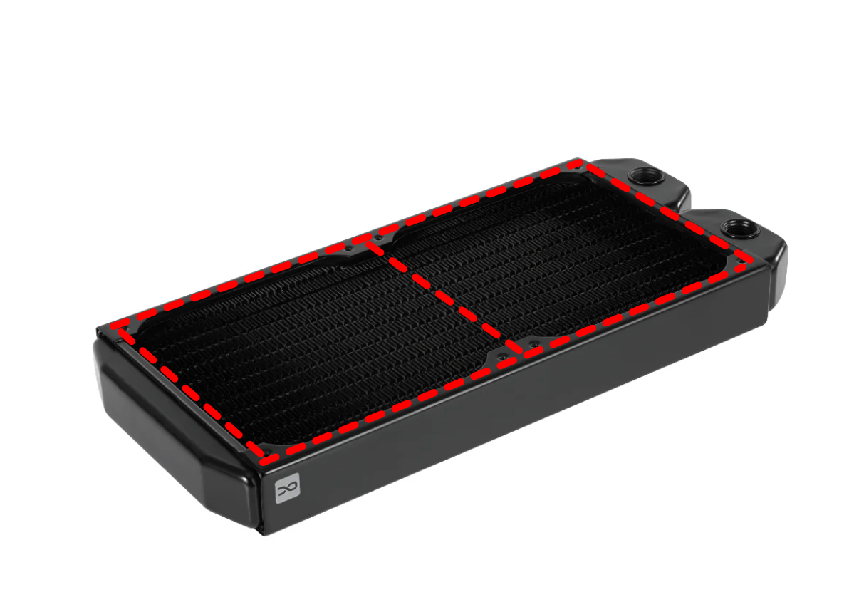

Erzähl keinen Unsinn, die werden das Rad nicht neu erfinden. Ein Radiator hat darüber eine Kammer mit den Anschlüssen und solch eine Kammer ohne Anschlüsse befindet sich auch darunter. Denn das Wasser muss auch im Radiator etwas zirkulieren können.
Hier nur der obere Teil, von einem meiner verbauten Radiatoren.
Das ist für mich kein minimaler Platz!

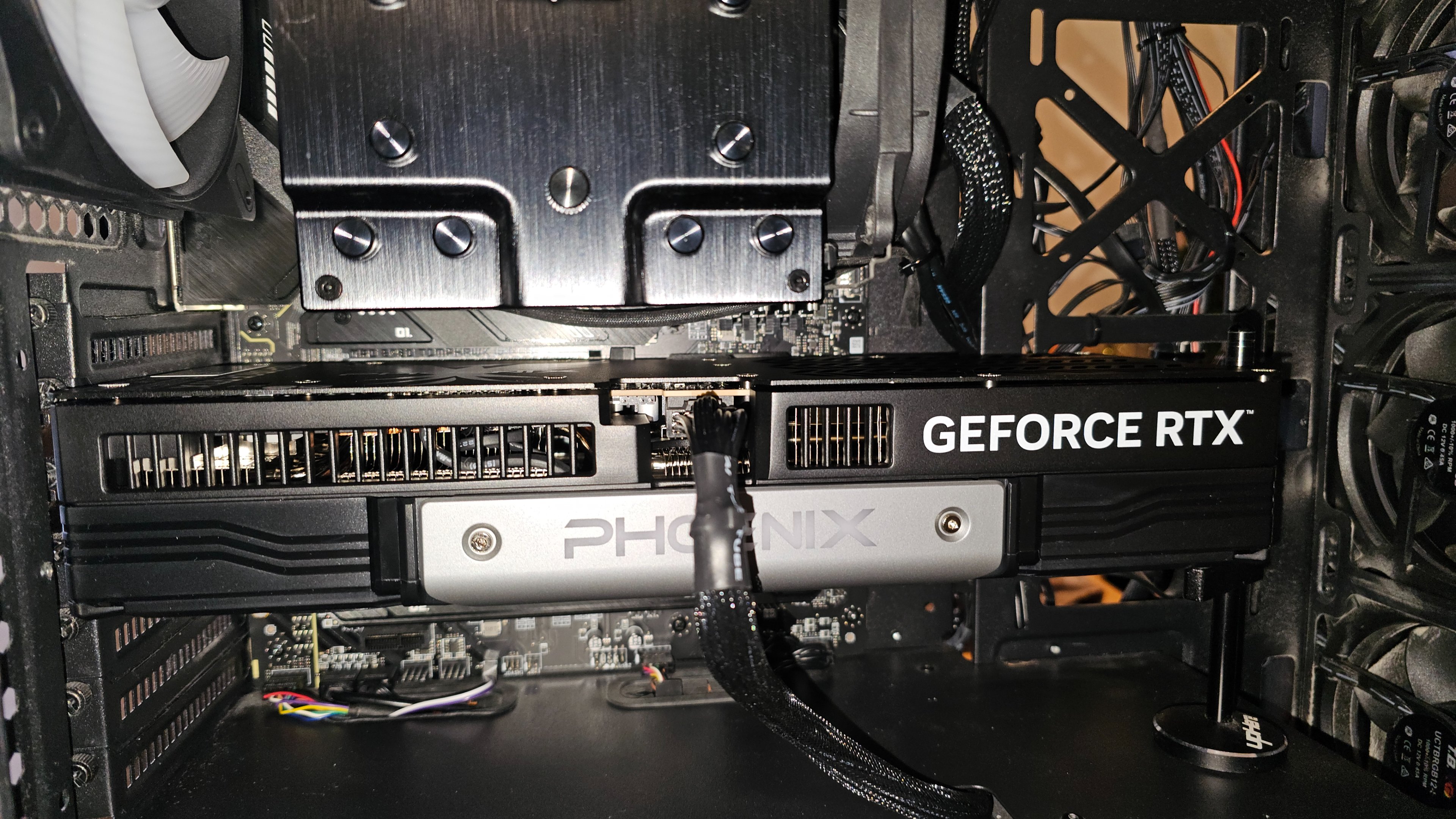

Die Grafikkarte lässt sich ohne Ausbau des Kühlers nicht entnehmen. Und um den Kühler abzubauen, muss vorher die Grafikkarte raus. Findet den Fehler.^^
Also das Problem kenne ich mit dem Kühler nicht, mittiger Lüfter raus und mit einem Schraubendreher die 2 Schrauben los und schon ist der Kühler frei.

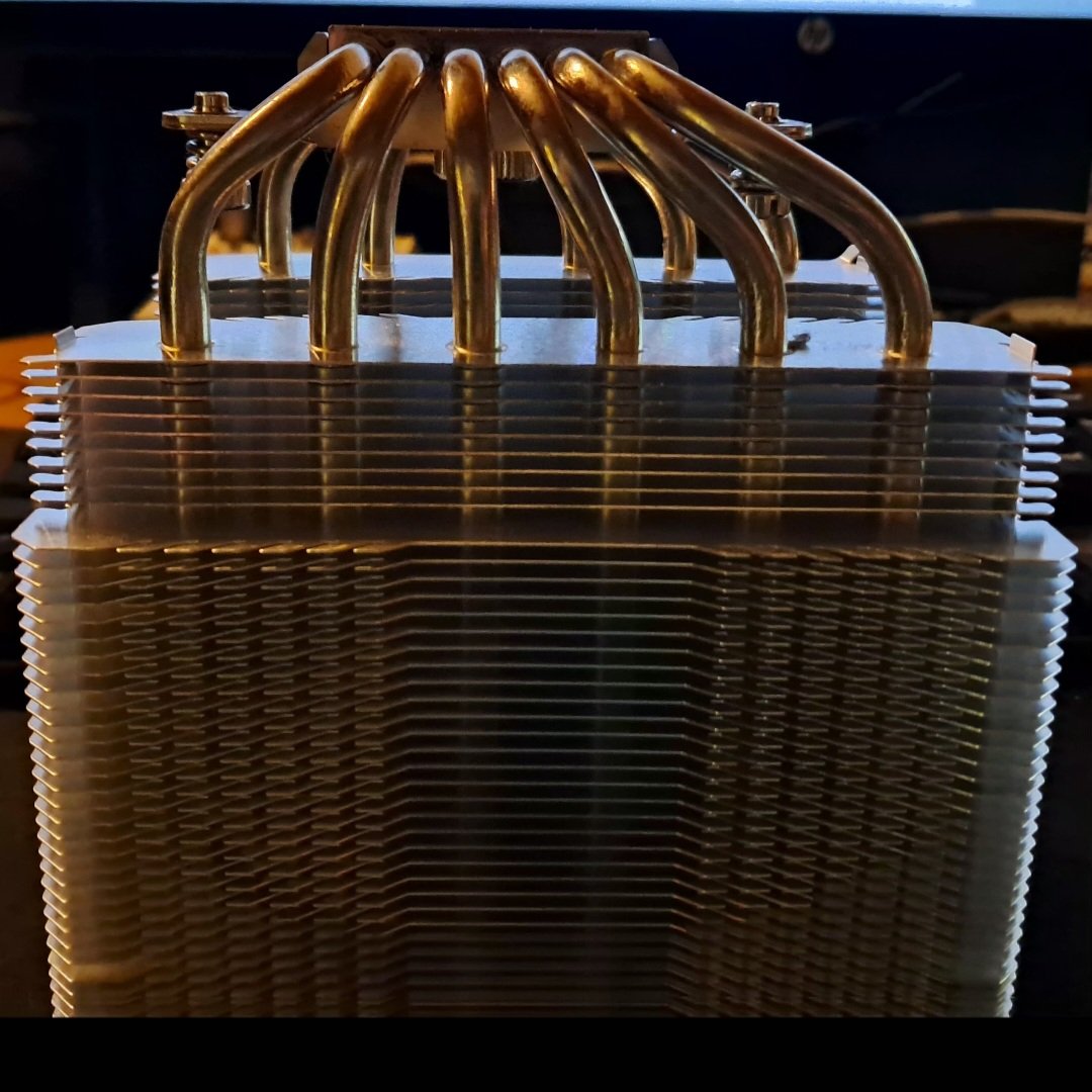

ganz ehrlich: das hätte man vor dem kauf wissen können. was ist eigentlich mein NH-D15 wenn der PA120 SE schon "gigantisch" ist?
dem vermutlich gar nicht mal voll funktionsfähigem Thermalright Peerless Assassin 120 SE
wie kommst du darauf dass der "nicht voll funktionsfähig" ist?
versuchs mal mit nem lineal oder so.
de(ine)n fehler habe ich aber auch gefunden: ausgehend von deinem foto hier hast du den asymmetrischen PA 120 SE so montiert dass er weiter nach unten, also richtung PCIe-slots, ragt als nach oben. sprich: kühler um 180° drehen und du kommst wieder (besser) an die verriegelung des PCIe-slots ran. oder passt es dann nach oben nicht?

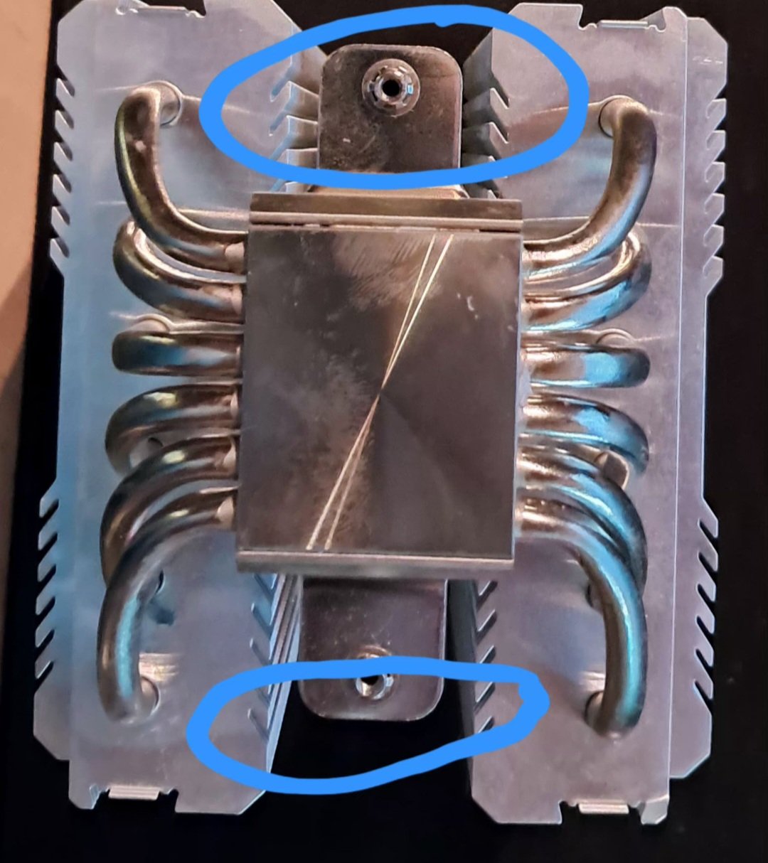

Geht nicht. Genau an der Stelle habe ich es verka.... verbockt. Nach fast 30 Jahren PC Bau.

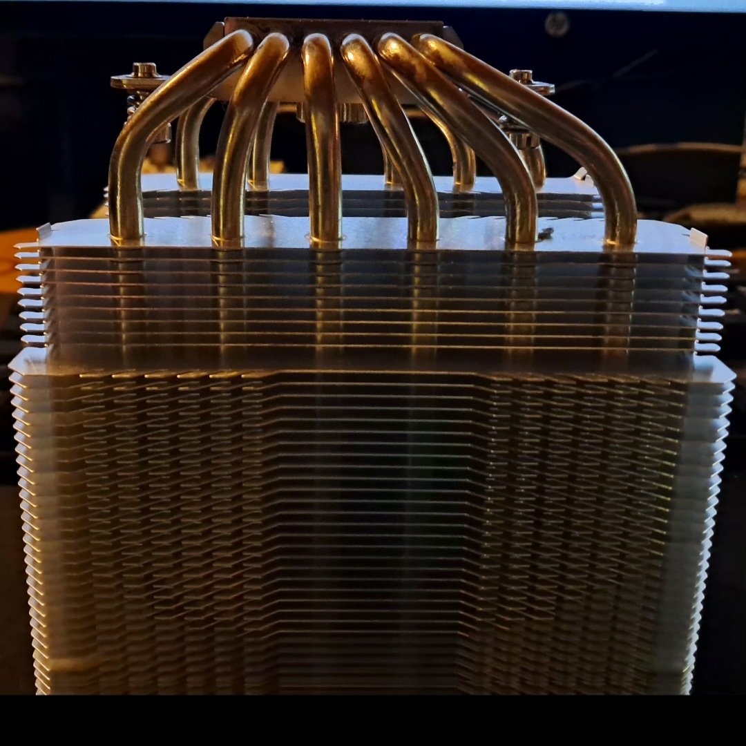

Laber net! ;) Stimmt das? Ich hatte den vor der Montage mehrfach gedreht, sah total symetrisch aus.
Aber oben wäre zumindest dafür noch etwas Platz.
Ist aber so und sogar recht deutlich, hab einen hier liegen, mach dir mal nen Bild :)

Mit einer AIO von Alphacool wird aber die Größe eines Radiators mitangegeben.
Zum Beispiel mit einer 280er AIO:
Technische Daten Radiator
L x B x H 313,5 x 144 x 30 mm
Material Vollkupfer
Anschlüsse 2x G1/4”
Maximale Arbeitstemperatur 60 °C
Druckgetestet 0,8 Bar
https://www.aquatuning.com/wasserku...ol-eisbaer-aurora-280-cpu-digital-rgb-pht-eol
Damit lässt sich mit einem Gehäuse ausmessen, ob solch ein Radiator ggf. passen würde.
Du siehst auch, dass der Radiator etwas größer ist als zwei 140er-Lüfter, und das nicht nur in der Länge. ;)
Radiator: 313,5mm | 2 × Lüfter ⇒ 280 mm
Radiator: 144 mm | Lüfter 140 mm, ca. 2mm auf jeder Seite etwas breiter.
[...]Stimmt das nun mit dem asymmetrischen Kühler?!
vllt mal zum augenarzt gehen?
klick
oder z.b.
Betrachtet man den Kühlkörper zudem von vorne, dann fällt auf, dann dieser asymmetrisch aufgebaut ist.
klick
Bitte.

Habe letztens im Rechner meiner Tochter eine neue Grafikkarte verbaut
Hattest du mir doch schon gezeigt? War das dieses Bild. Weiß nicht mehr.
Bei mir liegt die Spange vom Lüfter buchstäblich auf der Backplate der Grafikkarte auf.
Kommst du denn "von rechts" noch an die Entriegelung der Graka.
Also so wie ich das lese wäre einmal ein Redesign deiner Kiste mal echt was, da ist ja alles "verdreht" oder suboptimal. Also einmal auseinanderrupfen und neu zusammen bauen.
Bei mir auch, musste von der Seite meinen Finger unter die Backplate und der Grafikkarte hineinquetschen und habe dann mit der Fingerspitze die Verriegelung erreicht. Hätte es nicht geklappt, dann hätte ich den mittleren Lüfter aushängen und den Kühler doch zuvor ausbauen müssen.
