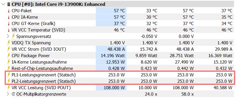

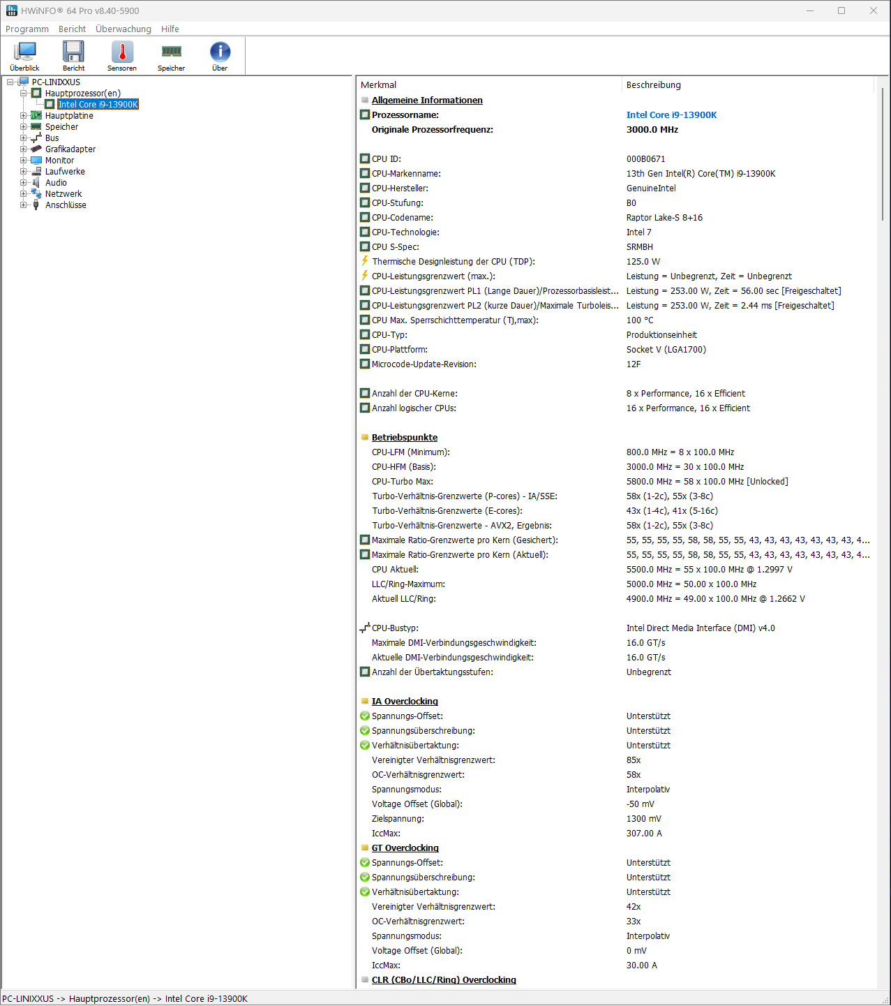

Finde schon recht seltsam, dass bei dir was mit PL4 angezeigt wird und mit meinem 13900K Prozessor nicht.

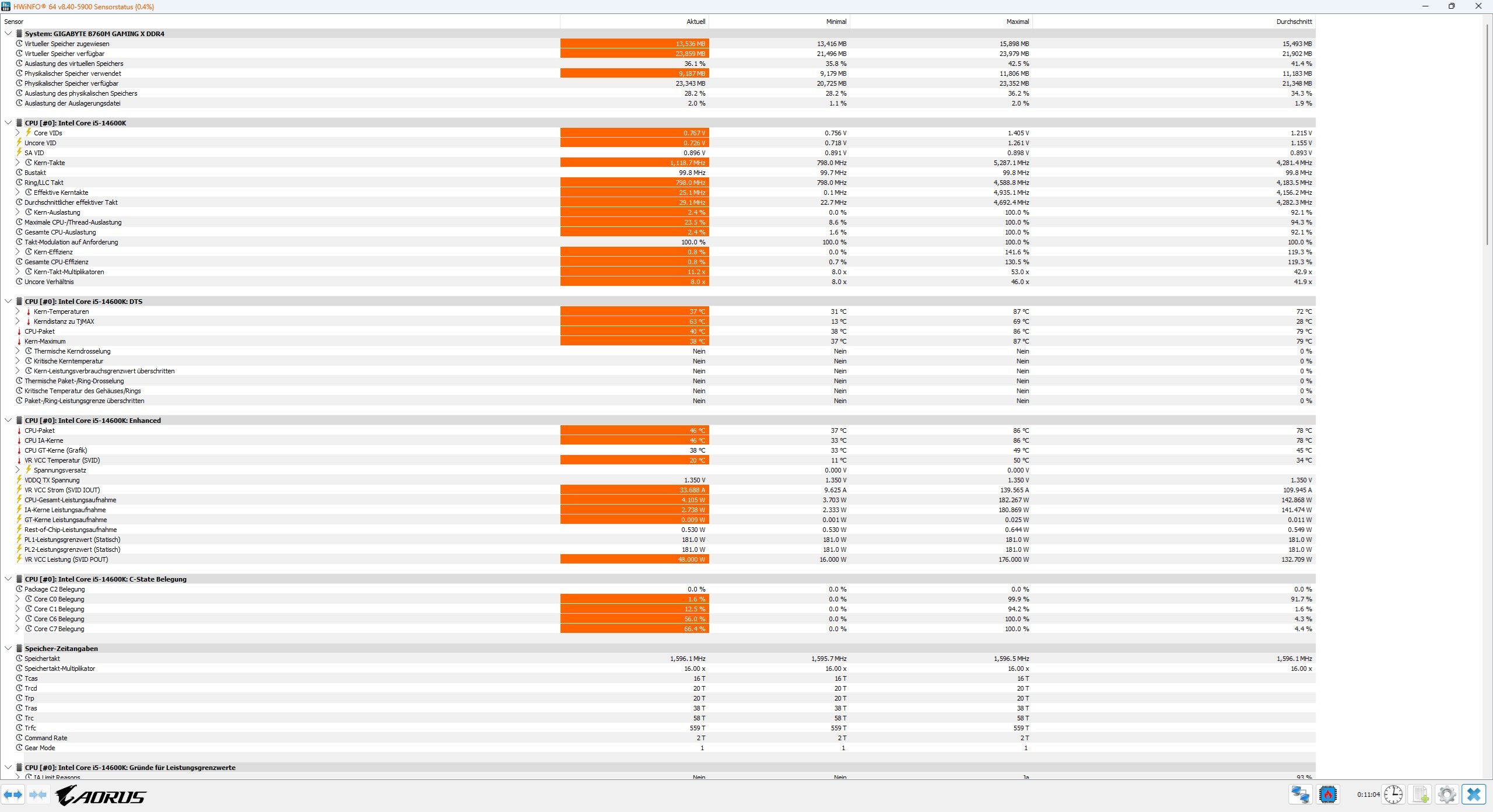

Ich könnte nur schwören, dass ich schon einmal bei Core Temp Leistungsaufnahmen über 200W gesehen habe.
Kann natürlich ein Fehler im Programm sein, könnte aber zumindest in meinem Fall, die extremen Spikes bei der Temperatur erklären.

Vermutlich liegt da irgendwo das Problem. PL1 sollte 125W sein, ist aber auch 181W?!
Ich brauche mich nicht wegen der ganzen Kühlungs-Geschichte zu wundern, wenn Gigabyte im BIOS da schon Vollgas gibt. Oder sind die Default-Einstellungen wie bei mir normal?
Natürlich kann ich die manuell übersteuern, aber da stimmt doch was nicht. Wieso die Standard-Einstellungen?

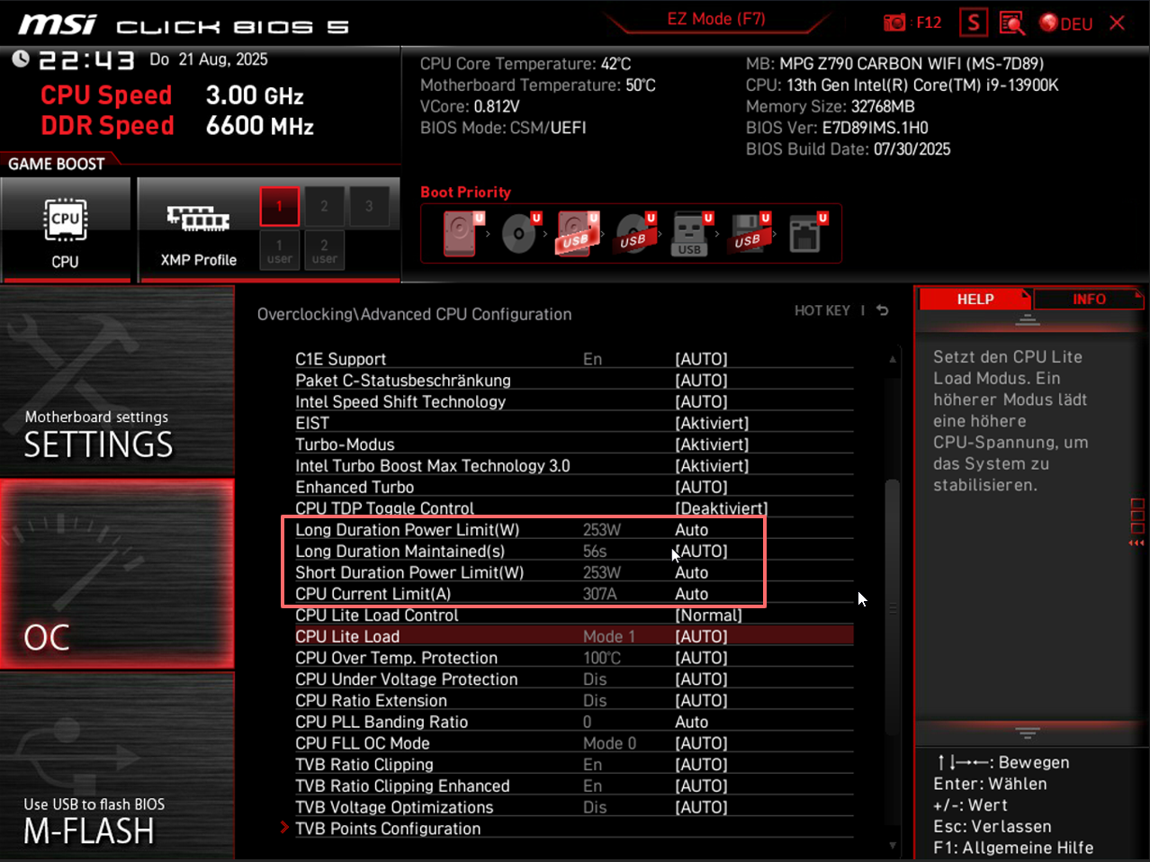

Mit MSI sehen die Einstellungen so aus:
Long Duration ist P1 und Short Duration ist P2. Bei mir steht Auto dabei, weil ich mit meiner Wasserkühlung genügend Spielraum habe und hier nichts beschränken muss. Aber in der Regel komme ich in Games nicht über 100 bis 130 Watt und je nach Spiel sogar weniger. Mit Anwendungen komme ich nur auf ca. 140 bis 160 Watt.
