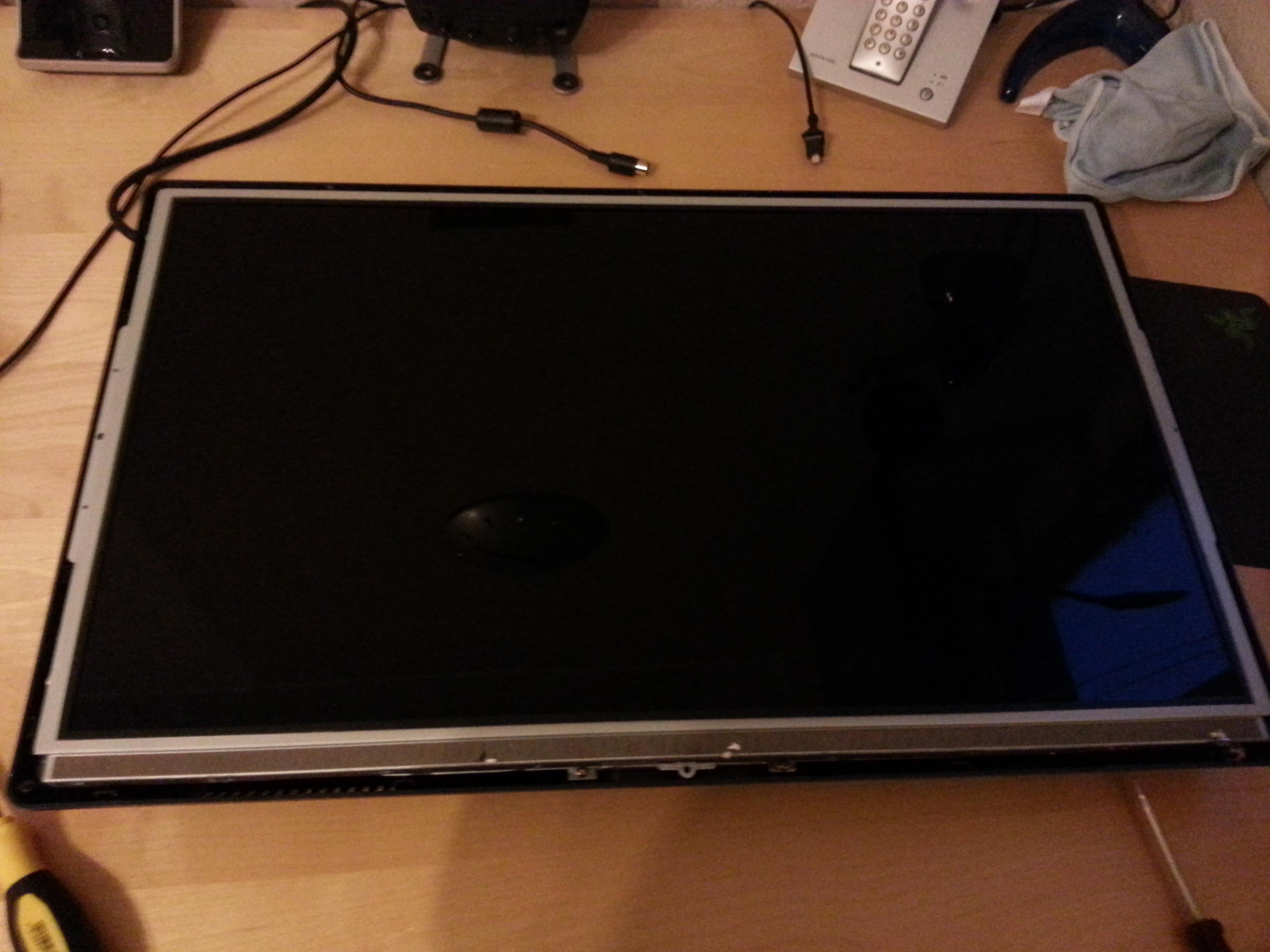

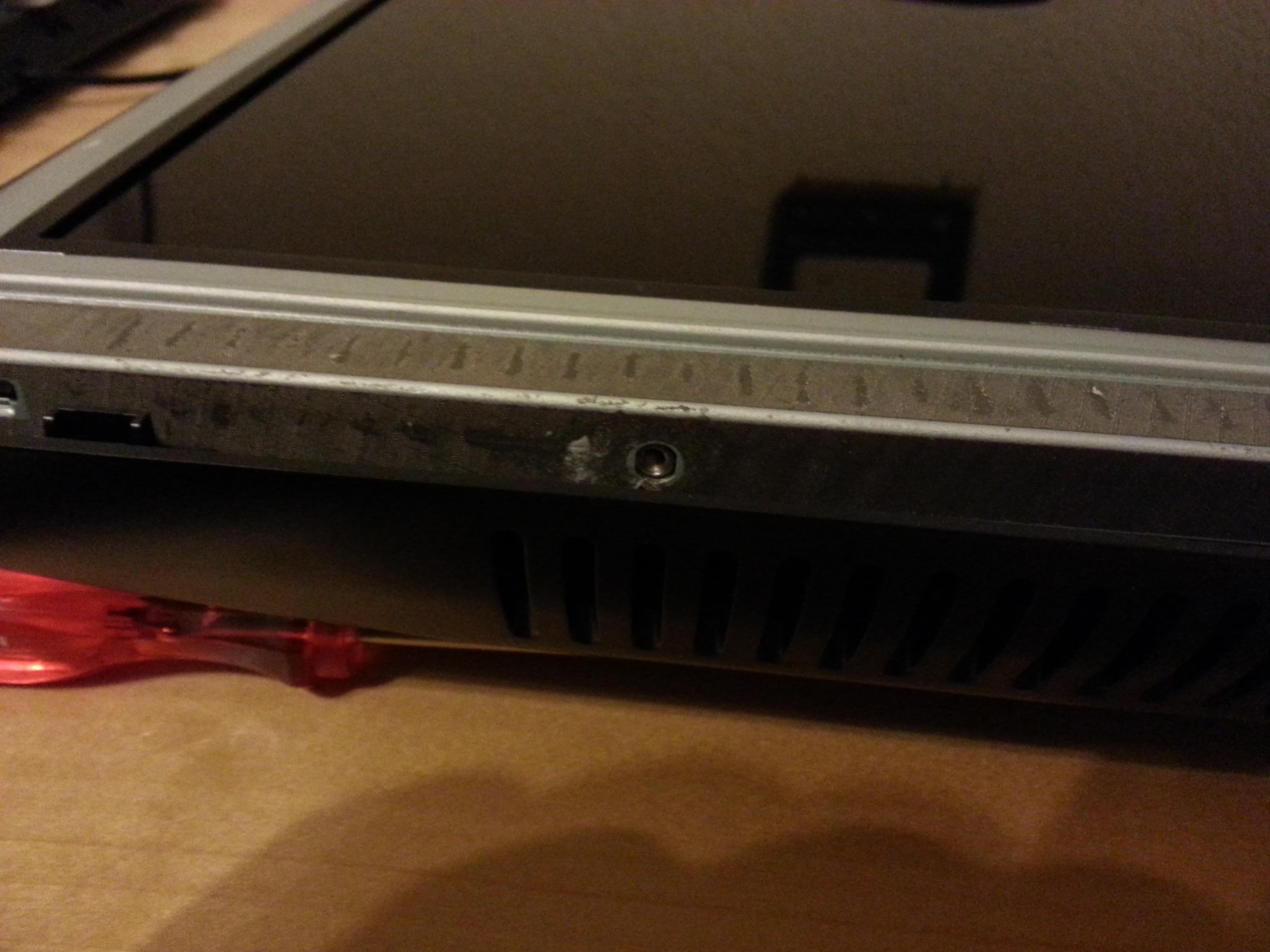

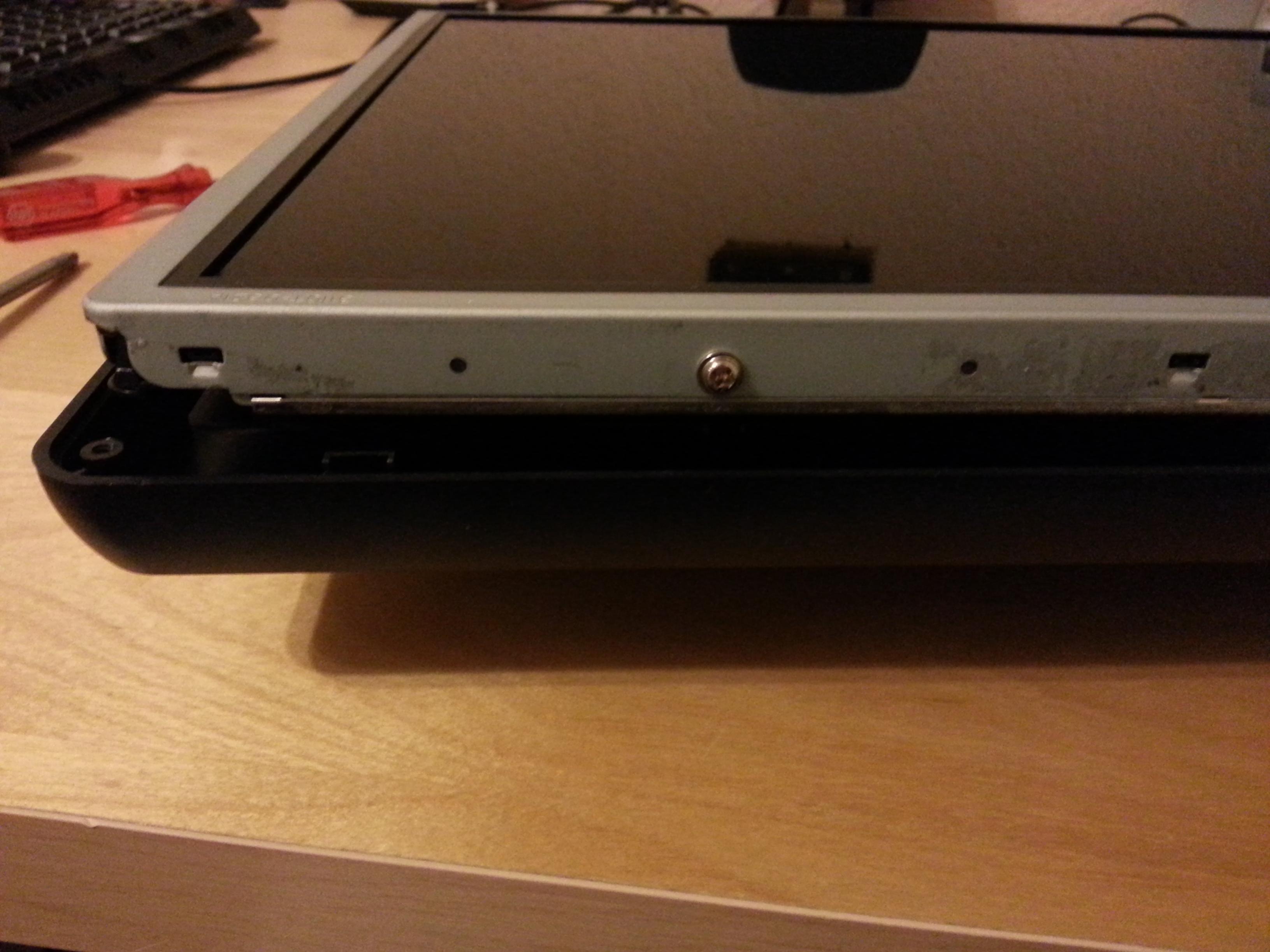

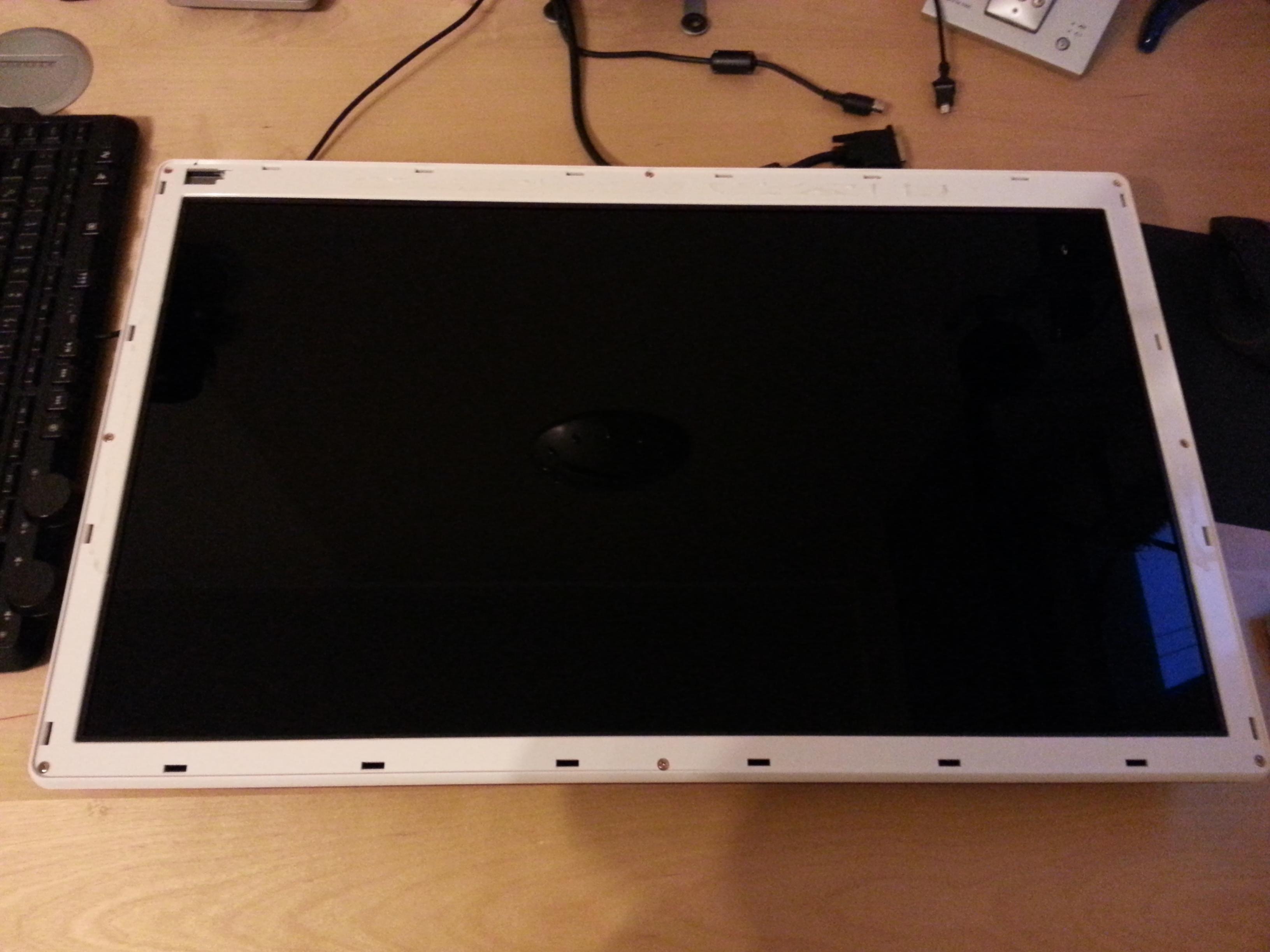

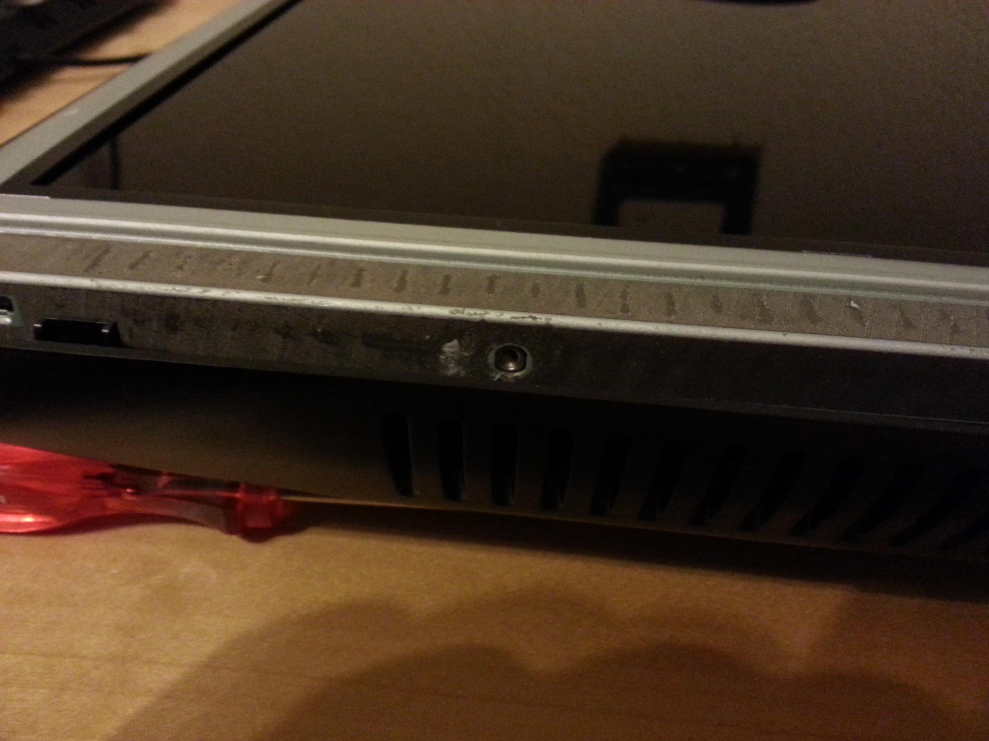

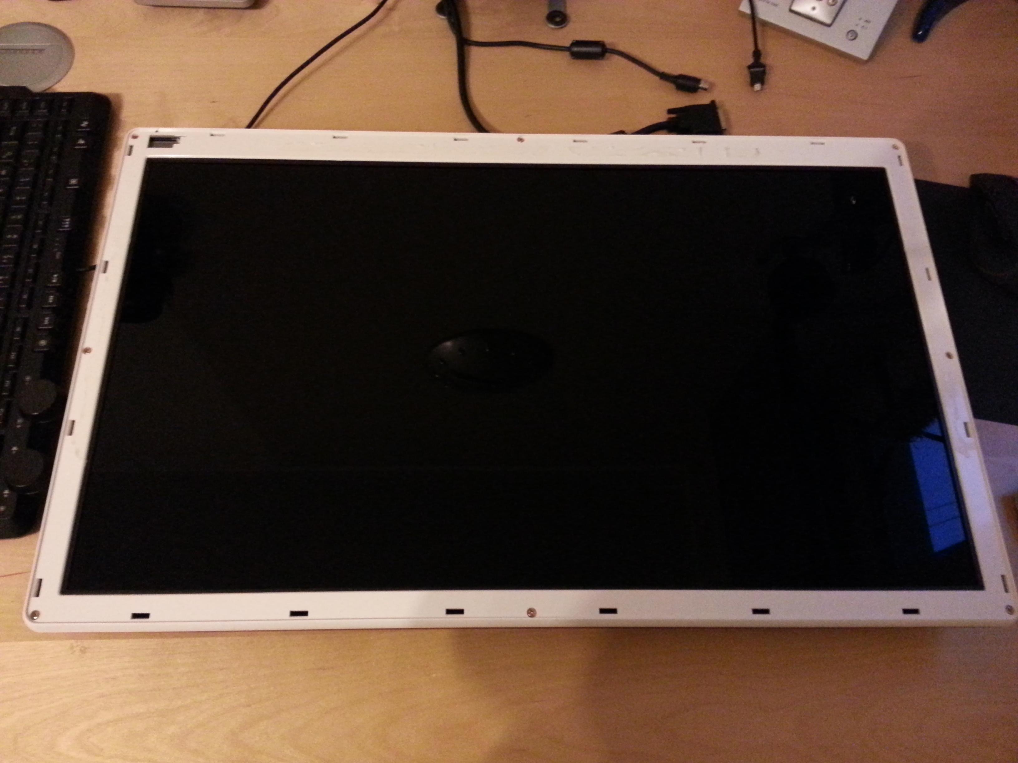

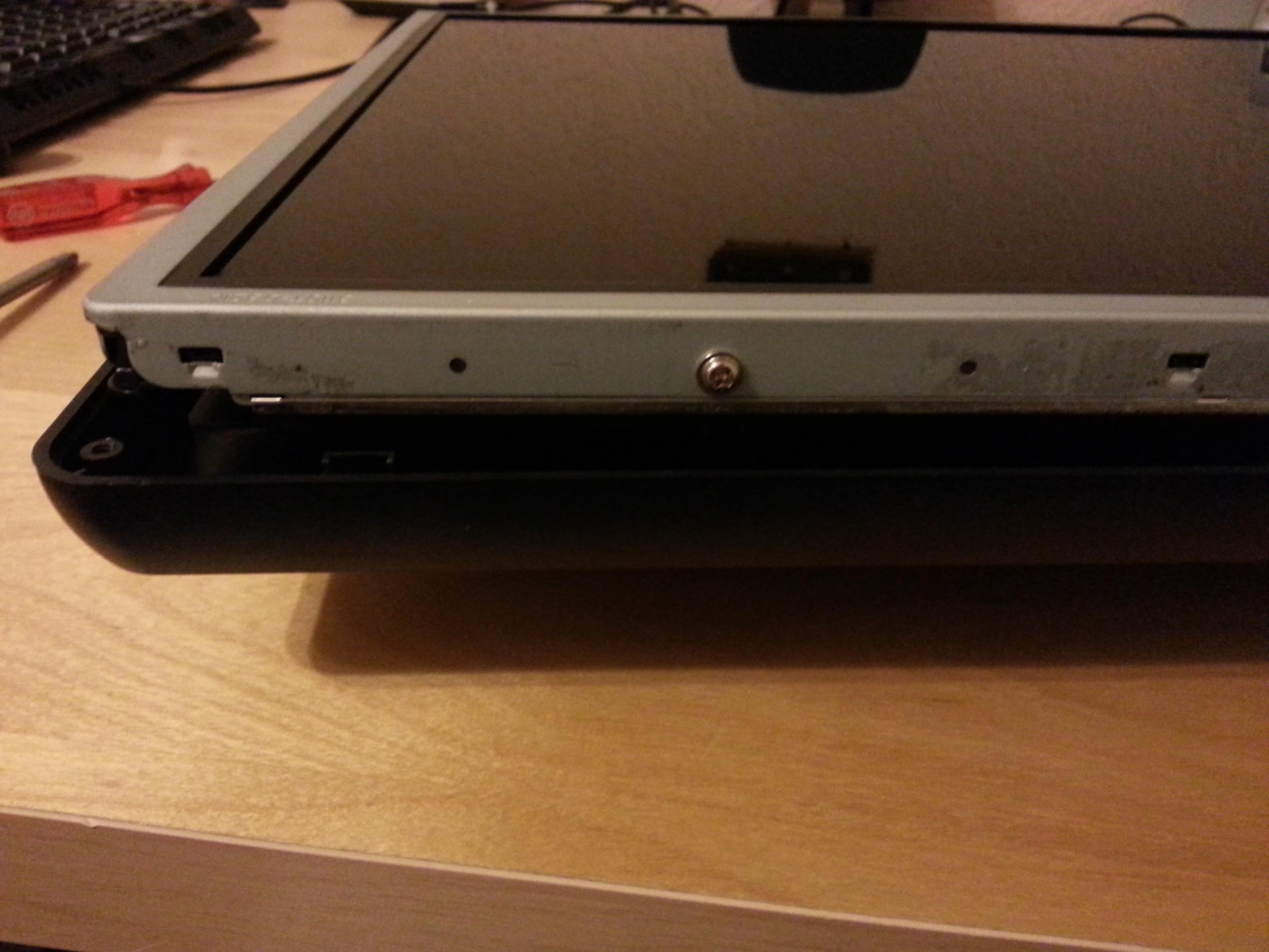

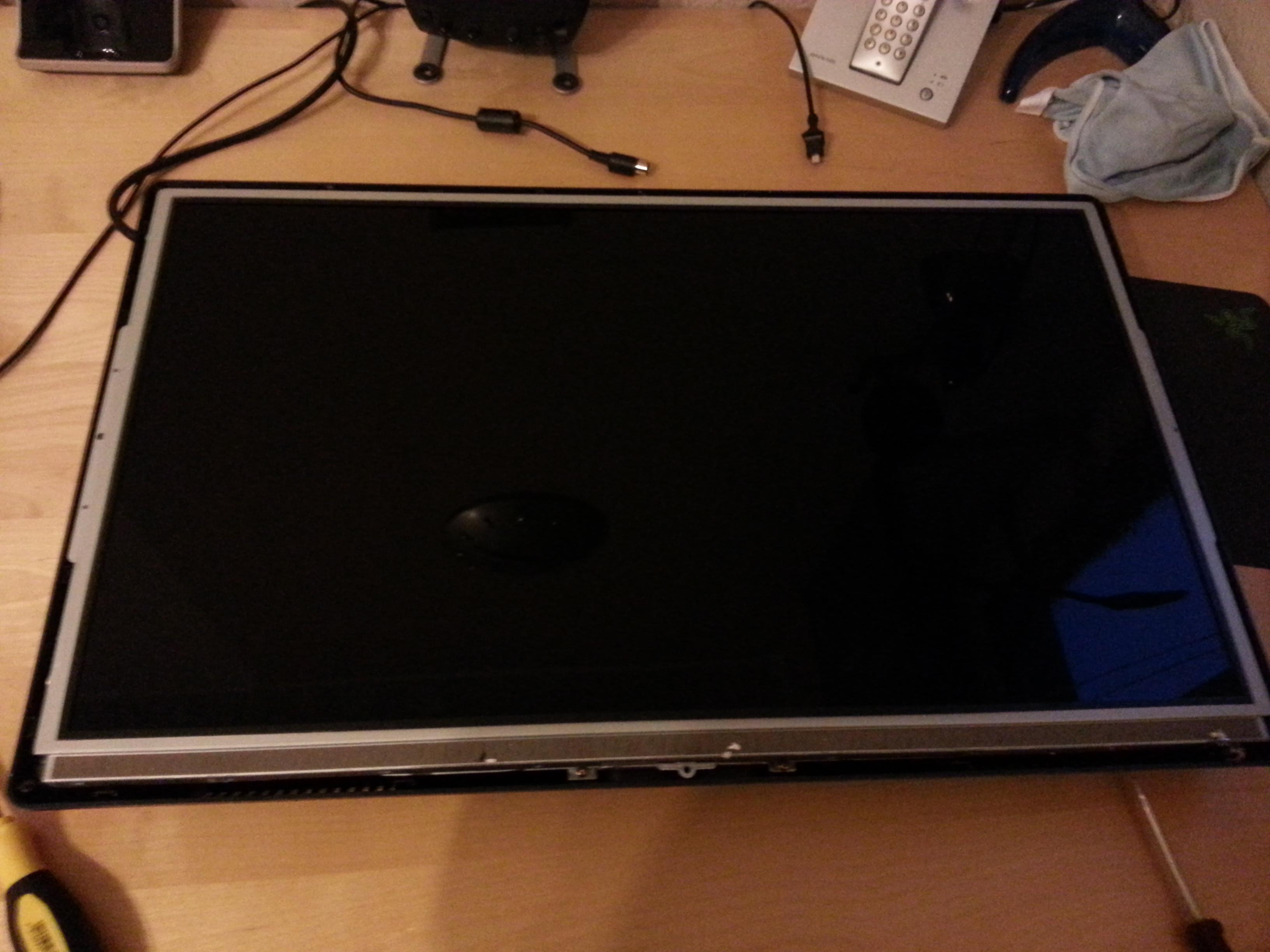

Gerade mal ein wenig rumgeschraubt. Im Grunde hat mich das Bleeding nicht gestört aber da die Anleitung so einfach war und ich gerade Langeweile hatte habe ich den Monitor kurzerhand aufgeschraubt und die sechs fehlenden Schrauben reingedreht.
Bleeding für mich jetzt nicht mehr zu erkennen
Edit: Und was jetzt nicht wirklich wichtig ist. Maximal erreicht er 66Hz.
Doppeledit:
Um das ganze noch mal etwas ausführlicher zu beschreiben. Zuerst nimmt man die schwarze Blende ab. Diese ist zum einen gesteckt und in kleinen Teilen mit doppelseitigem Klebeband an den weißen Rahmen geklebt. Um die schwarze blende abzubekommen muss man von der Innenseite (also vom Panel her) unter die Blende kommen und kann diese dann einfach nach oben herrausklacken. Ich würde empfehlen oben anzufangen weil der Rahmen an der Unterseite mit dem weißen Rahmen verklebt (nur das Klebeband) ist.
Ist der schwarze Ramen ab sieht man den weißen Rahmen. Dieser ist mit 8 Schrauben festgeschraubt. Diese einfach lösen und dann den weißen Rahmen auch nach oben abziehen. Zusätzlich zu den Schrauben ist er auch noch eingeklackt.
Dann liegt das Panel schon frei. Dieses kann man dann vorsichtig anheben und ein wenig (vorsichtig) drehen das man es auf dem Rahmen ablegen kann.
Dann sieht man schon die Schraubenlöcher an der Ober- und Unterseite. Dort die fehlenden 6 Schrauben eindrehen. Ich habe dafür alte Schrauben genommen die z.B. bei Mainboards dabei sind um dieses im Gehäuse festzuschrauben.
Danach dann einfach umgekehrt wieder zusammenbauen
Fertig
Doppeledit:
Fertig
