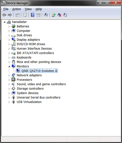

Zuerst sollte man den Treiber für den Monitor installieren, welcher sich im Anhang dieses Posts befindet. Ansonsten können manche Spiele die neue Bildwiederholrate nicht korrekt erkennen. Wer nicht weiß, wie man solche .inf Dateien installiert, findet hier eine gute Anleitung: http://www.3dchip.de/faq/Monitor-inf.php
Ein Neustart ist im Nachhinein immer empfehlenswert. Windows 8 User müssen wohl kurz in den Testmodus, um den nicht signierten Treiber installieren zu können.
Zum Schluss sollte es im Gerätemanager so aussehen:
Nicht jeder Monitor schafft 120 Hz. Viele User lassen ihren Monitor auch mit 110, 100 oder 96 Hz laufen, was jedoch immer noch sehr viel besser als 60 Hz ist. 96 Hz deswegen, weil die üblichen Filme mit 24 fps laufen und man bei 96 Hz dementsprechend keine Ruckler mehr hat. Dieser Punkt ist aber nicht für jeden wichtig bzw. kommt es auch auf den Media Player an.

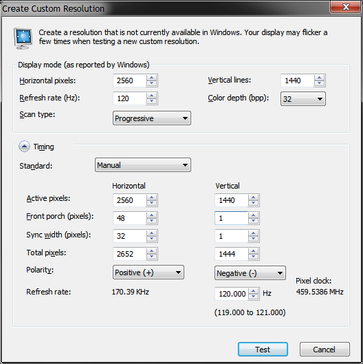

OC - Nvidia
Bei Nvidia Karten gibt es 2 Möglichkeiten, den Monitor zu übertakten:
1. per Nvidia Control Panel (NVCP), wobei der oben genannte Monitortreiber zwingend notwendig ist
2. per Custom Resolution Utility (CRU), der Monitortreiber ist evtl. nicht notwendig, schaden kann er aber jedenfalls nicht
Möglichkeit 1 geht schnell und hat bei allen von mir getesteten Spielen funktioniert. Bei Möglichkeit 2 sind mehrere Tools notwendig und der Aufwand ist dementsprechend höher. Meiner Meinung nach nur empfehlenswert, wenn Möglichkeit 1 nicht funktioniert bzw. vom Spiel nicht erkannt wird.
Manchmal bringt aber alles nichts und man stellt fest, dass das Spiel selbst nur 60 Hz unterstützt, wie z.B. Diablo 3. Hier hilft dann nur der Wechsel in den Vollbild-Fenstermodus und das Deaktivieren von Vsync.

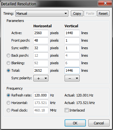

Nvidia: Möglichkeit 1
Nvidia: Möglichkeit 2

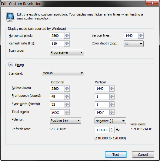

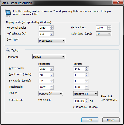

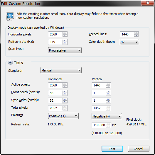

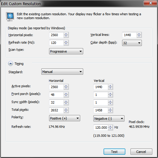

Auflösung anpassen
Hier muss man die Auflösung anpassen, welche man im Punkt "OC" erstellt hat. Ich habe herausgefunden, dass der Wechsel in den 2D/Idle-Modus wieder möglich ist, wenn man die "Total Pixels (Vertical)" erhöht. Immer wenn ich die "Total Pixels (Vertical)" auf den niedrigst möglichen Wert setze, funktioniert der Idle-Modus nämlich nicht mehr. Das passiert bei 120Hz genauso wie bei 96Hz und hat imho nichts mit dem Pixel Clock zu tun. Wenn ich die "Total Pixels (Vertical)" nun leicht erhöhe schaltet meine Graka wieder in den Idle-Modus.
Im Folgenden zeige ich die jeweiligen Werte, die bei meiner Konfiguration möglich sind. Das soll nur als Beispiel dienen, die Werte können bei jedem anders sein.
[table="width: 700, align: left"]
[tr]
[td]
[/td]
[td]
[/td]
[td]
[/td]
[td]
[/td]
[/tr]
[tr]
[td]Ausgangslage[/td]
[td]Zwischenschritt[/td]
[td]Resultat[/td]
[/tr]
[tr]
[td]120Hz[/td]
[td]120Hz[/td]
[td]119Hz[/td]
[td]118Hz[/td]
[/tr]
[tr]
[td]kein Idle[/td]
[td]Idle möglich[/td]
[/tr]
[tr]
[td]keine Fehler[/td]
[td]Bildfehler (selten)[/td]
[td]Bildfehler (sehr selten)[/td]
[/tr]
[/table]
Wie man sehen kann, benutze ich jetzt 118 statt 120Hz, weil mein Monitor bei 120Hz schon hart an der Grenze ist und sofort Bildfehler auftreten, wenn der Pixel Clock leicht erhöht wird. Dafür funktioniert der Idle-Modus wieder problemlos. Mit einem besseren Kabel könnte ich vielleicht wieder 120Hz schaffen, was für mich aber erst mal keine Priorität ist. Wenn ich den Monitor nur mit 96Hz betreibe, kann ich die "Total Pixels (Vertical)" erhöhen, ohne gleich Bildfehler zu bekommen.
- im NV Control Panel lässt sich eine Custom Resolution erstellen, wo man diverse Parameter selbst einstellen kann, u.a. auch die Hz
- hier kann man jetzt testen was der Monitor verträgt, ohne den PC jedes mal neu starten zu müssen
- die allermeisten Monitore produzieren Bildfehler bei 120 Hz, weil der Pixel Clock mit ~480 MHz dann zu hoch ist
- das Board des Monitors ist für 450 MHz Pixel Clock ausgelegt, je weiter man sich davon entfernt, desto eher treten Fehler auf
- den Pixel Clock kann man nicht direkt senken, es lassen sich aber die Horizontal und Vertical Lines verringern, die den Pixel Clock indirekt senken (je niedriger der Pixel Clock desto besser)
- hier ist ein Beispiel für 120 Hz, welches die meisten Monitore fehlerfrei geschafft haben im Zusammenspiel mit dem beigelegten Kabel:

- in CRU fügt man jetzt beim aktiven Monitor eine neue "Detailed resolution" hinzu und trägt die Werte ein, die man vorher im NV Control Panel herausgefunden hat
- diese neue Auflösung dann hinterher mit dem Pfeil Buttons verschieben, damit sie in der "Detailed resolution"-Liste ganz oben steht
- den Haken bei "Include extension block" herausnehmen
- auf OK klicken und den PC neu starten, jetzt sollte 120 Hz im NV Control Panel auswählbar sein

- in CRU fügt man jetzt beim aktiven Monitor eine neue "Detailed resolution" hinzu und kopiert die Werte der einzigen bisherigen Detailed resolution
- jetzt kann man bei "Refresh rate" 120 Hz einstellen
- diese neue Auflösung in CRU dann hinterher mit dem Pfeil Buttons verschieben, damit sie in der "Detailed resolution"-Liste ganz oben steht
- auf OK klicken und den PC neu starten, jetzt sollte 120 Hz in den Windows Einstellungen auswählbar sein
[tr]
[td]
[/td][td]
[/td][td]
[/td][td]
[/td][/tr]
[tr]
[td]Resultat[/td]
[/tr]
[tr]
[td]120Hz[/td]
[td]120Hz[/td]
[td]119Hz[/td]
[td]118Hz[/td]
[/tr]
[tr]
[td]kein Idle[/td]
[/tr]
[tr]
[/tr]
[/table]
