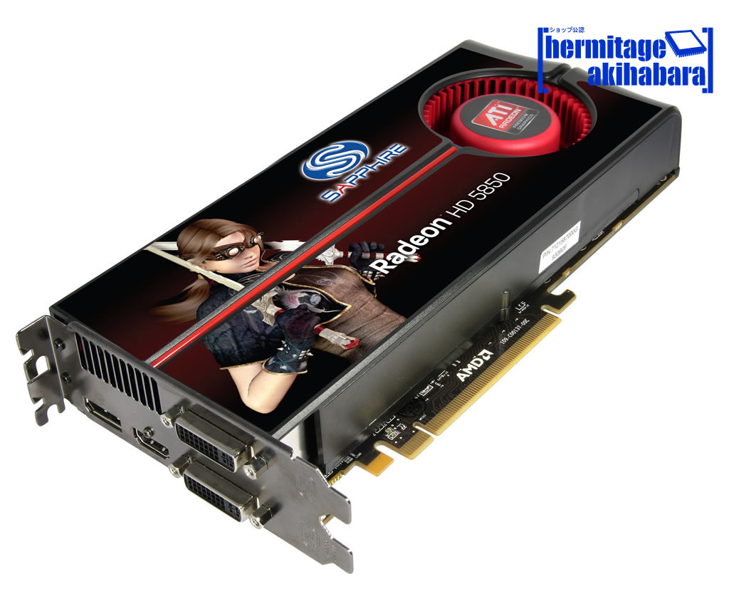

Also meine Sapphire Radeon HD 5850 hat hinten folgenden DVI Anschluss:
bzw. auf diesem Bild:
den zweiten von oben, DVI-I Dual Link ...
Ich nehme an der Monitor wird dann NICHT funktionieren an meiner Grafikkarte? :(
Oder läuft DVI-D Dual Link etwa auch an DVI-I Dual Link? Vom "Stecker" her müsste es ja passen optisch gesehen.
Konnte dazu im Netz nicht wirklich was finden :s
