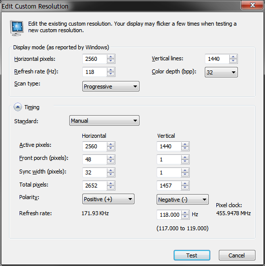

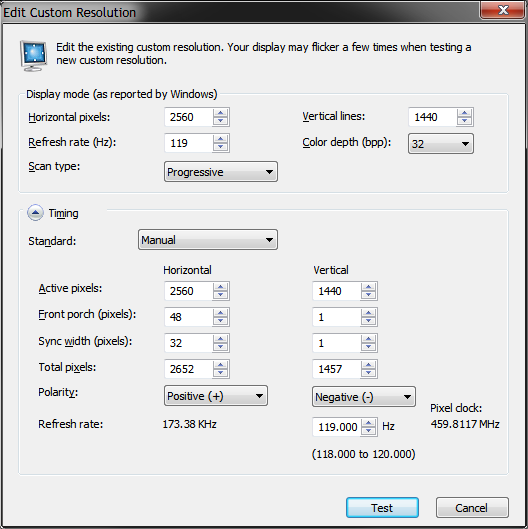

ottoman schrieb:
Nvidia Idle Bug
Auflösung anpassen
Hier muss man die Auflösung anpassen, welche man im Punkt "OC" erstellt hat. Ich habe herausgefunden, dass der Wechsel in den 2D/Idle-Modus wieder möglich ist, wenn man die "Total Pixels (Vertical)" erhöht. Im Folgenden zeige ich die jeweiligen Werte, die bei meiner Konfiguration möglich sind. Das soll nur als Beispiel dienen, die Werte können bei jedem anders sein.
[table="width: 700, align: left"]
[tr]
[td]Anhang anzeigen 398621[/td]
[td]Anhang anzeigen 398620[/td]
[td]Anhang anzeigen 398619[/td]
[td]Anhang anzeigen 399019[/td]
[/tr]
[tr]
[td]Ausgangslage[/td]
[td]Zwischenschritt[/td]
[td]Resultat[/td]
[/tr]
[tr]
[td]120Hz[/td]
[td]120Hz[/td]
[td]119Hz[/td]
[td]118Hz[/td]
[/tr]
[tr]
[td]kein Idle[/td]
[td]Idle möglich[/td]
[/tr]
[tr]
[td]keine Fehler[/td]
[td]Bildfehler (selten)[/td]
[td]Bildfehler (sehr selten)[/td]
[/tr]
[/table]
Wie man sehen kann, benutze ich jetzt 118 statt 120Hz, dafür funktioniert der Idle-Modus wieder problemlos. Mit einem besseren Kabel könnte ich vielleicht wieder 120Hz schaffen, was für mich aber erst mal keine Priorität ist. Wenn ich den Monitor nur mit 96Hz betreibe, kann ich die "Total Pixels (Vertical)" erhöhen, ohne gleich Bildfehler zu bekommen.
Warum erhöhst du die Vertical-Total-Pixel?
Dadurch erhöht sich der Pixel-Clock, was zum höheren Takt der GraKa führt.
Wenn du bei dem Wert im ersten Screen bleibst und einfach die HZ auf 116 runterschraubst kommst du zu dem selben Ergebnis (Pixel-Clock < 460).
Du hast beim zweiten Screen vergessen irgendwo hinzuklicken - der Pixel-Clock wurde dadurch nicht aktualisiert. Dann hätte man auch gesehen, dass er durch die Veränderung erst einmal ansteigt.
Dein Post sollte mit ins Startpost rein. Kann man das mit dem Achtung-Schild reporten? :D

Immer wenn ich die "Total Pixels (Vertical)" auf den niedrigst möglichen Wert setze, funktioniert der Idle Modus nicht mehr. Das passiert bei 120Hz genauso wie bei 96Hz und hat imho nichts mit dem Pixel Clock zu tun. Wenn ich die "Total Pixels (Vertical)" leicht erhöhe geht es wieder.
Ich habe das erste Bild neu hochgeladen, da war der Pixel Clock nämlich nicht aktualisiert, nicht im zweiten Bild.
