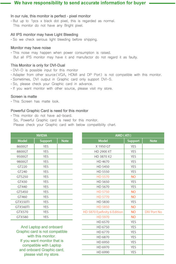

Danke dir ottoman, mich hat es nur gewundert weil z.B. bei dem QNIX QX2710 in den Artikelbeschreibungen bei eBay immer steht dass ein DVI-D Dual Link Port nötig ist.
Das hier ist aus einer eBay Auktion:
Kann mir jemand erklären wieso meine Radeon HD 5850 dort als nicht kompatibel deklariert wird?
Die beiden Links bestätigen, dass 5850 und 5750 funktionieren:
http://www.overclock.net/t/1374065/...40-matte-samsung-pls-panel/1200#post_19890140
http://www.overclock.net/t/1374065/...40-matte-samsung-pls-panel/2820#post_21639844
Keine Ahnung warum die laut eBay Beschreibung nicht unterstützt werden.

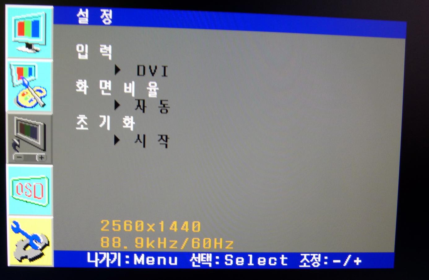

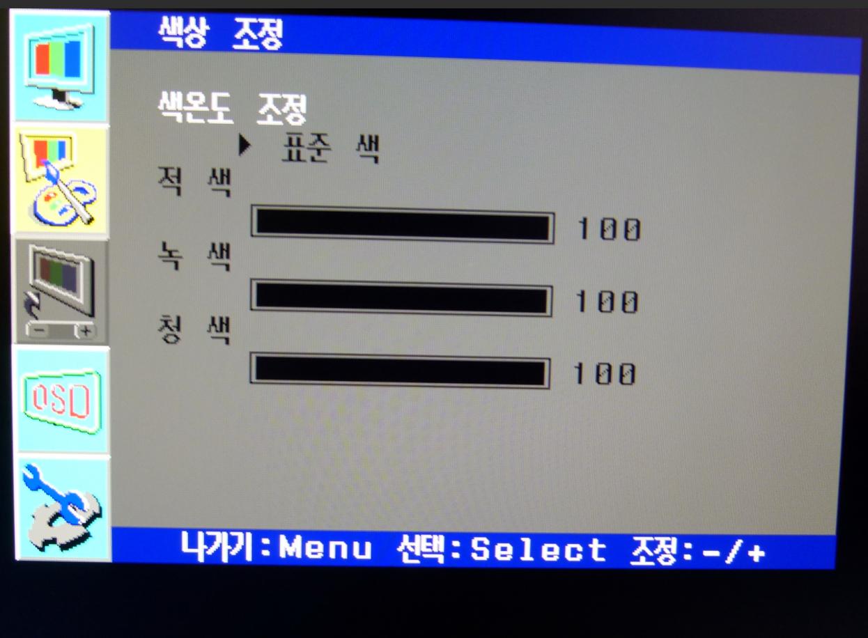

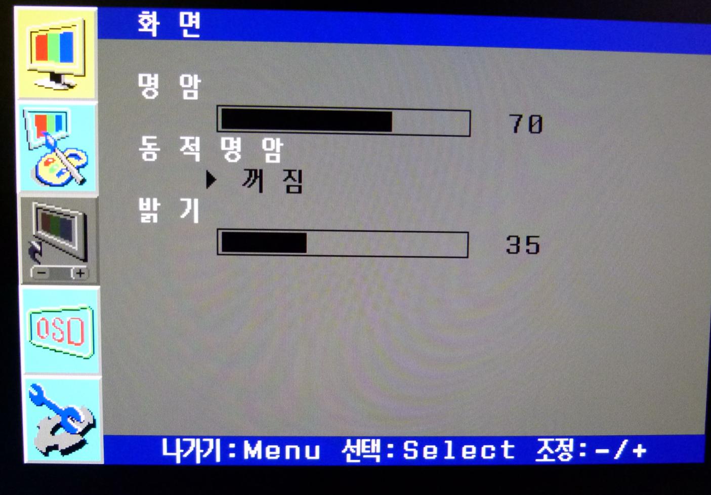

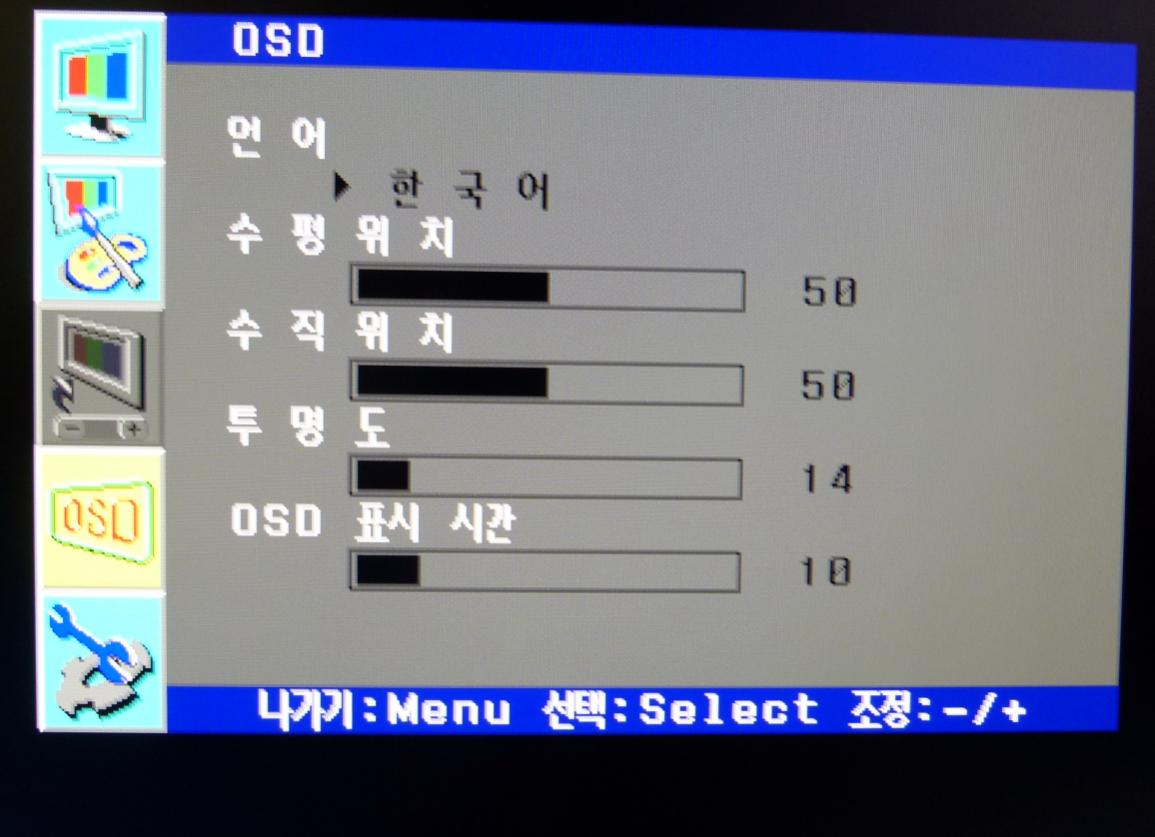

Erstmal vielen Dank für die vorherige Antworten :)
Könnte mir bitte jemand sagen wie ich das Bildschirm Menü von Koreanisch auf Englisch bzw. Deutsch, Falls Deutsch überhaupt vorhanden als Default Sprache einstellen kann?
Danke
Also ich würde mal vermuten links unten das Menü (Sieht aus wie die Optionen) und dann die Mitte oder das untere davon. ;-)
@raul1
Wenn es sich um den CROSSOVER BLACK TUNE 2763AMG aus deinem Post handelt, hat eine kurze Suche bei Google folgendes gebracht:
Menu starts out in Korean.
To change to English, press menu, scroll down to OSD (above gear icon), select, select the first option on that screen, and scroll down one to English and select. problem fixed.
