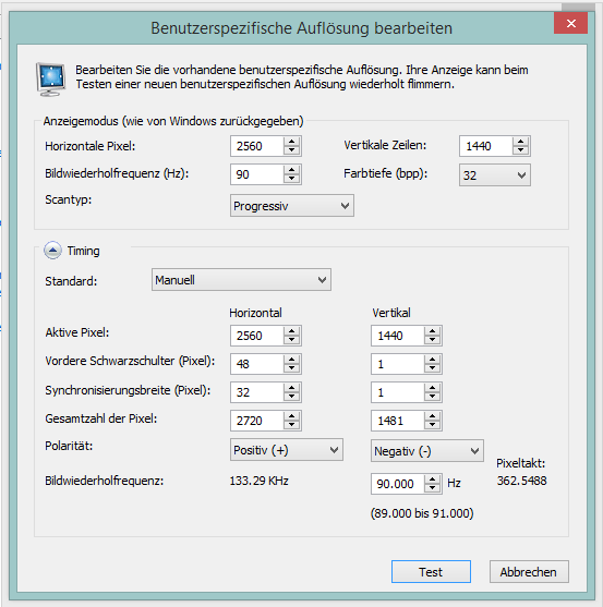

Hey,
ich habe mich heute nochmal an das Übertakten gesetzt und komme nicht über 90 Hz raus,
alles darüber verursacht einen lila Streifen am rechten Rand...
Habe auch schon ein neuen Kabel gekauft....
Geht da noch was an den Settings?

Hodaime schrieb:
Hey,
Versuch mal die Gesamtzahl der Pixel zu variieren, z.B. auf 2705 und 1445. Das wurde mal in einem anderen Forum als Hinweis gegeben. Frag mich nicht, was dabei genau passiert.
